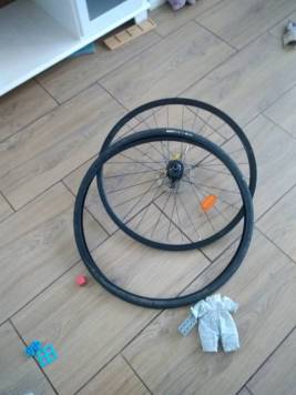

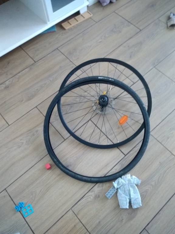

komandosek Opublikowano 26 Września 2019 Opublikowano 26 Września 2019 Zrobiłem na szybko jeszcze jeden test. Mam drugi komplet kół szosowych - Shimano R500. Jeśli średnica obręczy jest wyższa (ktoś tu podawał że niby 3mm) to będzie nawet na oko widać po piastach i szczycie obręczy. Efekt testu :
komandosek Opublikowano 26 Września 2019 Opublikowano 26 Września 2019 Zrobiłem na szybko jeszcze jeden test. Mam drugi komplet kół szosowych - Shimano R500. Jeśli średnica obręczy jest wyższa (ktoś tu podawał że 3mm) to będzie nawet na oko widać po piastach i szczycie obręczy. Efekt testu

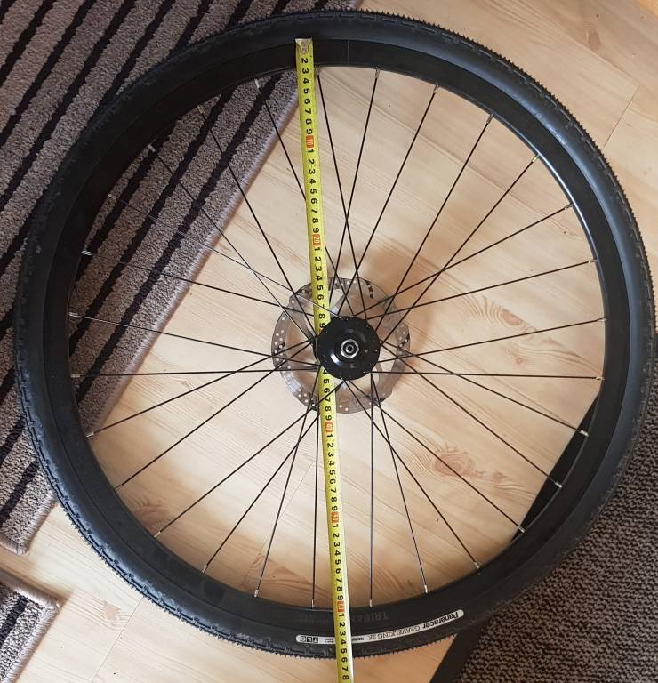

Jarosław Dąbrowski Opublikowano 26 Września 2019 Opublikowano 26 Września 2019 (edytowane) 26 minut temu, komandosek napisał: Zrobiłem na szybko jeszcze jeden test. Mam drugi komplet kół szosowych - Shimano R500. Jeśli średnica obręczy jest wyższa (ktoś tu podawał że 3mm) to będzie nawet na oko widać po piastach i szczycie obręczy. Efekt testu Czy mógłbyś zmierzyć ile ma średnicy koło od Tribana ? 622mm czy więcej ? Według moich pomiarów mają 630 mm a to by znaczyło że są to koła do opon 27" a nie 28" ( Kilka dni temu wymieniłem opony w trekkingu 28" i zeszły bez problemu też bez użycia łyżek. Wymieniłem też w MTB 29" i też bez problemu lekko zeszły.) Edytowane 26 Września 2019 przez Jarosław Dąbrowski Bardziej szczegółowe przekazanie problemu.

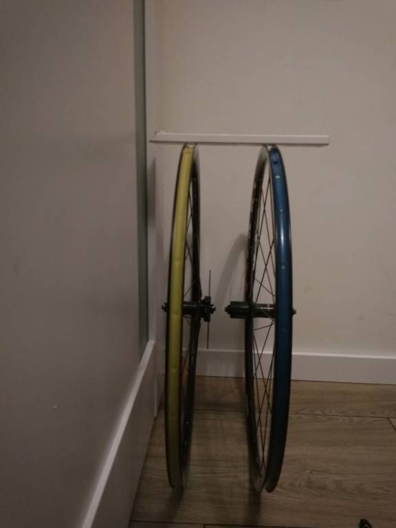

komandosek Opublikowano 26 Września 2019 Opublikowano 26 Września 2019 23 minuty temu, Jarosław Dąbrowski napisał: Czy mógłbyś zmierzyć ile ma średnicy koło od Tribana ? 622mm czy więcej ? Nie mam jak bo nie mam sztywnej miary, takiej długości. W zamian za to wymyśliłem prosty sposób, ustawiłem koło z deca i koło shimano obok siebie z zachowanie odległości około 15 cm między rantami i położyłem na górze równą listwę. Listwa dotyka 4 rantów. Znaczy to że koła są idealnie tej samej wysokości. Zdjęcia nie wrzucam by już nie śmiecić 1
Jarosław Dąbrowski Opublikowano 27 Września 2019 Opublikowano 27 Września 2019 Zmierzyłem dzisiaj koła i ewidentnie mają 630 mm - to są koła do opon szosowych ale 27" calowych 😞 Podjadę dzisiaj do Decathlonu.
mareq Opublikowano 27 Września 2019 Opublikowano 27 Września 2019 Po pierwsze: pomiar nie jest srobiony przez oś koła. Wyszłoby trochę więcej. Po drugie: takie miarki to się nadają do celów budowlanych. Już się kiedyś naciąłem, bo mierzyłem jedną miarką element do cięcia. Potem linię cięcia wyznaczyłem inną miarką i miałem różnicę. 1
komandosek Opublikowano 27 Września 2019 Opublikowano 27 Września 2019 Dlatego właśnie nie mierzyłem, miara budowlana, jeszcze nie przeprowadzona przez środek obręczy ( bo nie masz jak) pokaże bzdury. Najszybszy sposób w domowych warunkach to porównanie z referencyjnym kołem. Na zdjęciu poniżej widać że listwa dotyka 4 rantów - nie ma innej opcji jak to że koła ( Shimano i decathlon) są identyczne To że widzisz więcej może wynikać z tego że 622 to pewnie średnica bieżni wewnątrz obręczy 1
Jarosław Dąbrowski Opublikowano 27 Września 2019 Opublikowano 27 Września 2019 Komandosek masz rację. Wracam teraz z Decathlonu w Koszalinie - Pan serwisant spokojnie mnie wysłuchał i wyjaśnił że to są jednak obręcze 28" Porownałem też z innym kołem 28" w serwisie Decathlonu - i średnica obręczy jest taka sama 😞 Też pokazał mi jak zdejmuje się oponę z mojego koła - bez problemu ściągnął i założył - chyba w 30 sekund. Trzeba będzie poćwiczyć zdejmowanie opon, lub dolać trochę mleczka uszczelniającego do środka dętki.
