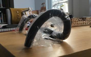

pavello Opublikowano 18 Marca 2019 Autor Opublikowano 18 Marca 2019 6 godzin temu, Bujak napisał: Brzęczą Ci tarcze hamulcowe na zakrętach lub podjazdach? Nie - nie zauważyłem czegoś takiego. Natomiast od czasu do czasu kiedy jade po lesie to z przedniego koła coś metalicznego "pyknie" - nie wiem jak to opisać Dziś natomiast doszły do mnie pierwsze nowe tzw. graty Pierwsze to kierownica. Z moich planów dotyczących kierownic aero-gravel'owych narazie zrezygnowałem. Najpierw fitting potem inne rzeczy. Kierownica jest dość specyficzna - bardzo płytka i krótka. Termin na "fit" mam lipcowy i podczas umawiania się na miejscu zalecono mi kupić odrazu węższą i płytką kierownicę, ze względu na krótkie i wąskie ramiona. Cenowo osiągalna (179 złotych), więc zobaczymy. Buszując po sieci wyjaśniła się kwestia owijki - otóż Synapse'y mają fabrycznie grubą owijkę, więc wyczuta przeze mnie "cieńkość" Triban'owej nie była bezpodstawna. Nowa już w drodze A drugie to niemal nowy Garmin Edge 130 upolowany na allegro za 480 złotych

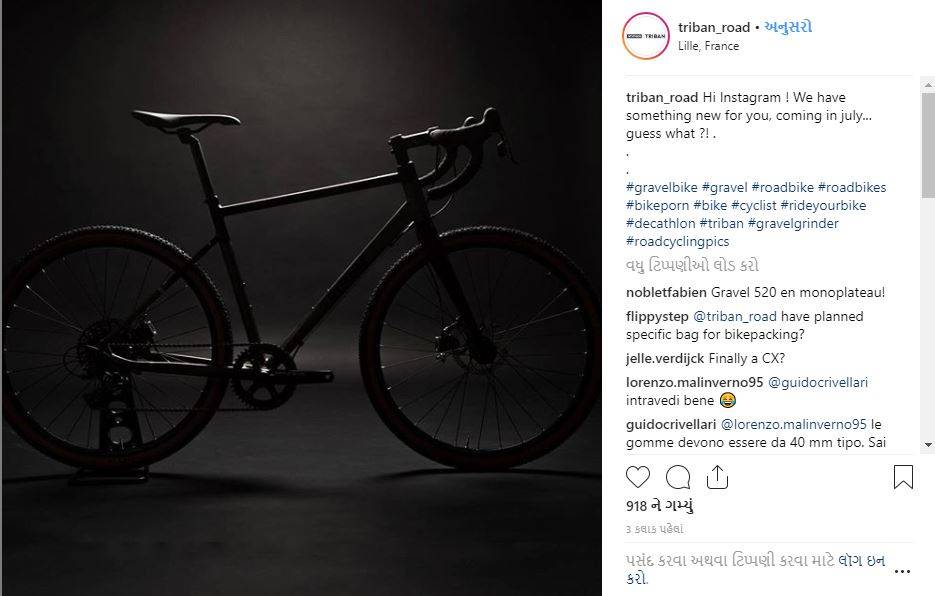

cgrav Opublikowano 27 Marca 2019 Opublikowano 27 Marca 2019 @sentio dlaczego zakładasz że chodzi o RC520 gravel ? patrząc na ig triban'a wszystko wskazuje że będzie to coś całkiem nowego
sentio Opublikowano 27 Marca 2019 Opublikowano 27 Marca 2019 Rzeczywiście. Zwracam honor. To będzie taki model: https://www.decathlon.pl/rower-triban-rc520-gravel-ltd-id_8561385.html
pavello Opublikowano 3 Kwietnia 2019 Autor Opublikowano 3 Kwietnia 2019 W dniu 25.03.2019 o 15:45, PeterMike napisał: W jakim rozmiarze jest ten triban? I kolejne pytanie czy mógłbyś zmierzyć wartości reach i stock? Rozmiar mojego to L-ka. Niestety zmierzyć nie mogę bo wymieniłem kierownicę. No i właśnie nowa, węższa kierownica - jest super Obciążenia moich mieśni na plecach są inne dzięki czemu dużo wygodniej się jeździ i jakoś tak łatwiej Mam też nową owijkę - Ritchey WCS Pave i ta z Dec'a przy tej to jest tandeta. Ta którą mam jest gruba (3,5mm), wygodniejsza i bardzo przyczepna. Wreszcie wiem co to jazda w dolnym chwycie ❣️ Ale niestety róży bez kolców nie ma - należy przyznać, że przerzutki były fatalnie wyregulowane i wymagały trochę pracy. Natomiast co gorsze rower trafił na naprawę gwarancyjną. Hamulec w przednim kolo hałasuje tak, że nie da się jeździć. Źródłem tego metalicznego dźwięku z poprzedniego postu jest drgająca tarcza hamulcowa i po próbie dokręcenia wszystkiego poddałem się i oddałem. Zobaczymy co zrobią. Z innych spraw - do roweru generalnie wchodzą opony 38mm - ale można ocierać o nie butami - kwestia ustawień bloków i długości korby - ja planuje się zaopatrzyć w WTB Exposure 34 - z kołami 650b wejdą 44mm - fabryczna kierownica jest ciężkawa - koło 355 gramów.

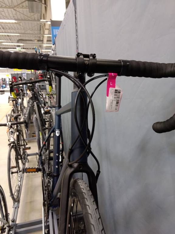

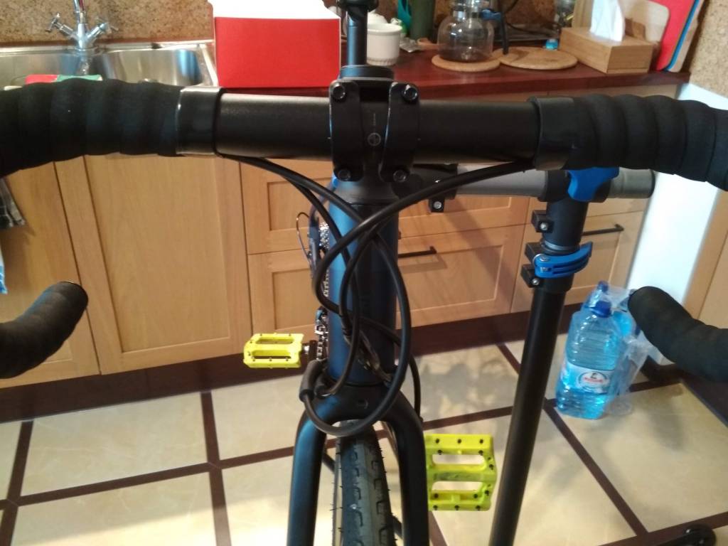

Gość Opublikowano 3 Kwietnia 2019 Opublikowano 3 Kwietnia 2019 @pavello czy mógłbyś wstawić zdjęcie okablowania od strony kierownicy? W moim coś namieszali i mam węzeł gordyjski
pavello Opublikowano 3 Kwietnia 2019 Autor Opublikowano 3 Kwietnia 2019 22 minuty temu, Sziva napisał: @pavello czy mógłbyś wstawić zdjęcie okablowania od strony kierownicy? W moim coś namieszali i mam węzeł gordyjski Jak odbiorę z serwisu to wrzucę - z tym że mam wymienioną kierownicę więc fabrycznie nie będzie
Gość Opublikowano 3 Kwietnia 2019 Opublikowano 3 Kwietnia 2019 9 minut temu, pavello napisał: Jak odbiorę z serwisu to wrzucę - z tym że mam wymienioną kierownicę więc fabrycznie nie będzie Nie szkodzi. Będę bardzo wdzięczna za zdjęcie, bo u mnie to wygląda obecnie tak:

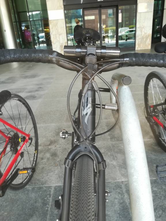

Fimala Opublikowano 4 Kwietnia 2019 Opublikowano 4 Kwietnia 2019 13 godzin temu, Sziva napisał: Nie szkodzi. Będę bardzo wdzięczna za zdjęcie, bo u mnie to wygląda obecnie tak: Jeśli chcesz Sziva to podeśle Ci jak to u mnie w specu mam poprowadzone. Wszystko na na linkach więc powinno się pokrywać
Gość Opublikowano 4 Kwietnia 2019 Opublikowano 4 Kwietnia 2019 (edytowane) 20 minut temu, Fimala napisał: Jeśli chcesz Sziva to podeśle Ci jak to u mnie w specu mam poprowadzone. Wszystko na na linkach więc powinno się pokrywać Bardzo proszę Umówiłam się już na bike fitting - termin niestety dość odległy, bo drugi tydzień maja, ale damy radę Edytowane 4 Kwietnia 2019 przez Gość
yacek _b Opublikowano 4 Kwietnia 2019 Opublikowano 4 Kwietnia 2019 14 godzin temu, Sziva napisał: Nie szkodzi. Będę bardzo wdzięczna za zdjęcie, bo u mnie to wygląda obecnie tak: szybka fotka z Deca Gdańskiego dla Ciebie ...
Gość Opublikowano 4 Kwietnia 2019 Opublikowano 4 Kwietnia 2019 11 minut temu, yacek _b napisał: szybka fotka z Deca Gdańskiego dla Ciebie ... Dzięki! Czyli wygląda na to, że dali mi za długie pancerze z przodu.
kouczan Opublikowano 4 Kwietnia 2019 Opublikowano 4 Kwietnia 2019 U mnie wygląda to takWysłane z mojego Lenovo A6020a46 przy użyciu Tapatalka
pavello Opublikowano 4 Kwietnia 2019 Autor Opublikowano 4 Kwietnia 2019 Godzinę temu, Sziva napisał: Dzięki! Czyli wygląda na to, że dali mi za długie pancerze z przodu. U mnie też pancerze są za długie z tego co pamiętam i bardzo mnie to irytowało
Eddek Opublikowano 4 Kwietnia 2019 Opublikowano 4 Kwietnia 2019 2 godziny temu, Sziva napisał: Dzięki! Czyli wygląda na to, że dali mi za długie pancerze z przodu.
