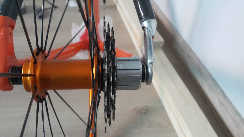

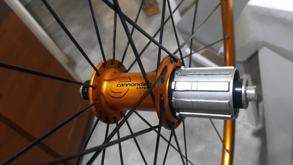

lesiu117 Opublikowano 13 Lutego 2019 Opublikowano 13 Lutego 2019 (edytowane) Witam, chciałbym wrzucić na koła kasetę 11s ale niestety wychodzi na to, że jest tam bębenek 10s... Niestety nakrętka od kasety nie łapie... W poprzednich kołach piasty były na kulkach i było łatwiej (klucz do konusów i jakoś to poszło) w tym mam maszynowe i nigdzie miejsca na klucz i nie mam pojęcia jak się do tego zabrać... Piasta niby cannondale expert Bębenek nieznany W załączeniu zdjęcia bębenka i ew jakiejś jednej nakrętki w środku na ten klucz z 2ma zębami... Ale czy odkręcenie go coś da czy tylko dostęp do kulek bębenka? Próbowałem ciągnąć za bębenek ale nie zszedł... PS. Warto się w to bawić czy lepiej szukać tokarza i wybrać 1,8mm z pająka kasety? Edytowane 13 Lutego 2019 przez lesiu117

lesiu117 Opublikowano 13 Lutego 2019 Autor Opublikowano 13 Lutego 2019 Ja nawet nie wiem co to za bębenek hehe... Jak nie założę jednej zębatki to nakrętka ładnie łapie, a jak są wszystkie to nawet ta najmniejsza nie chwyta zębów bębenka nie mówiąc już o nakrętce... Koła maja być do szosy i jakoś muszę to ogarnąć... Czy toczyć pająka czy zmieniać bębenek 😉
Nath_147 Opublikowano 13 Lutego 2019 Opublikowano 13 Lutego 2019 (edytowane) Wg tego zestawu https://www.bikewagon.com/2006-cannondale-expert-rear-hub-rebuild-kit-qc131 Wygląda na to że od jednej strony ośka powinna zejść. Trzeba tylko zlokalizować od której i popukać z tej strony gumowym młotkiem lub przez kawałek drewna. Chyba że ta wypustka na osi odpowiada za jej osadzenie od wewnętrznej strony łożyska to dupa blada. Niedawno z ciekawości szperalem za toczeniem piast i na YT był filmik instruktażowy jak typ pilnikiem piłował bębenek (okleił pilnik z jeden strony by nie spiłować wieloklin od kasety). Ps. To są koła z szosy? Sprawdzałeś czy będą pasowaly? W soszie zwykle są piasty 130mm, zas w MTB 135mm. Edytowane 13 Lutego 2019 przez Nath_147
lesiu117 Opublikowano 14 Lutego 2019 Autor Opublikowano 14 Lutego 2019 (edytowane) No właśnie się zastanawiam czy to ruszać... Jakby nie patrzeć inwazyjny demontaż hehe na kulkach to jakoś tak prościej... Jak spiłuje "zęby" te końcowe na bebenku to kaseta za bardzo wpadnie i nie będzie tego ogranicznika... Dlatego myślałem czy z pająka kasety nie wybrać na tokarce 1,8mm... Koło wchodzi ładnie w tylny widelec który ma wewnętrzne wymiary 130mm Edytowane 14 Lutego 2019 przez lesiu117

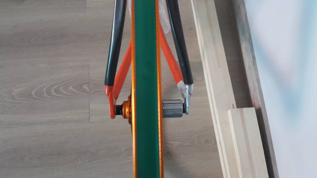

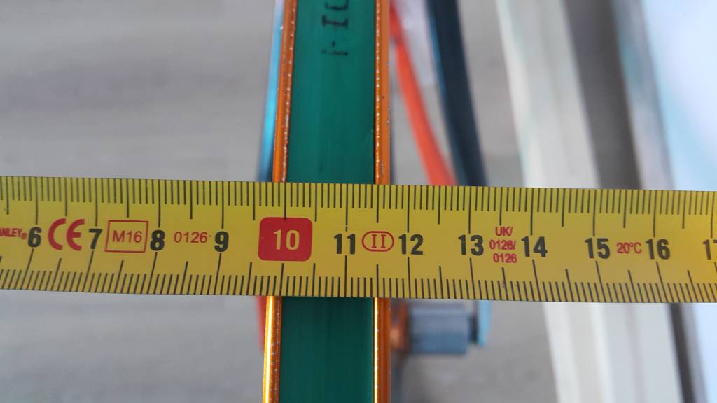

Piotr78 Opublikowano 14 Lutego 2019 Opublikowano 14 Lutego 2019 (edytowane) Ależ ta obręcz szeroka, ile ma wewnątrz ? Prawy hak czasem nie pęka ? ( zdjęcie może w błąd wprowadzać ) Szlifuj pająk, tylko zmierz, czy jak zeszlifujesz te 2 mm ( 1,8 mm ) i łańcuch przyjdzie bliżej o te 2 mm szprych - czy nie będzie nic ocierało o szprychy. W zależności od koła, obręczy, szprych piasty, pewnie w niektórych przypadkach może być już mało miejsca ( cała kaseta przesunie się do wewnątrz o tyle ile podpiłujesz pająk ) Edytowane 14 Lutego 2019 przez Piotr78

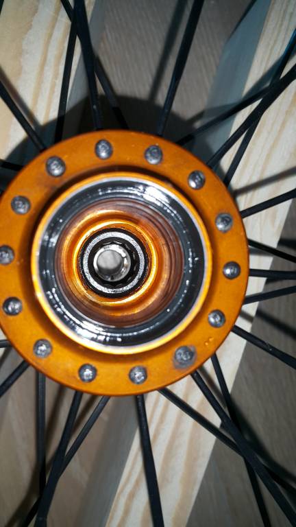

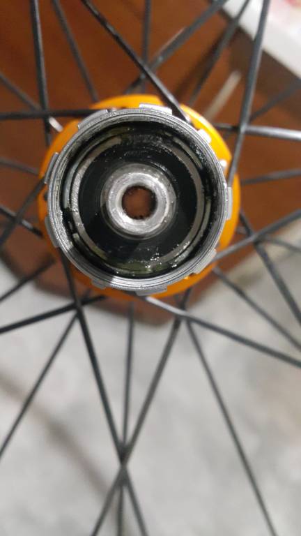

lesiu117 Opublikowano 14 Lutego 2019 Autor Opublikowano 14 Lutego 2019 (edytowane) Wewnątrz wychodzi ok 14mm, zdjęcie kasety jest przy maksymalnie dosunietej. Tam przy prawym widelcu jest jakieś łączenie na śrubę i stąd to nacięcie. Edit. Wybilem oś z jednym z łożysk. Bębenek jeszcze trzyma się mocno... W środku widać coś na imbus przy samej piaście. To jest do odkrecenia? Klucz chyba 12 bo mam 10 i ma ogromne luzy... Edytowane 14 Lutego 2019 przez lesiu117
