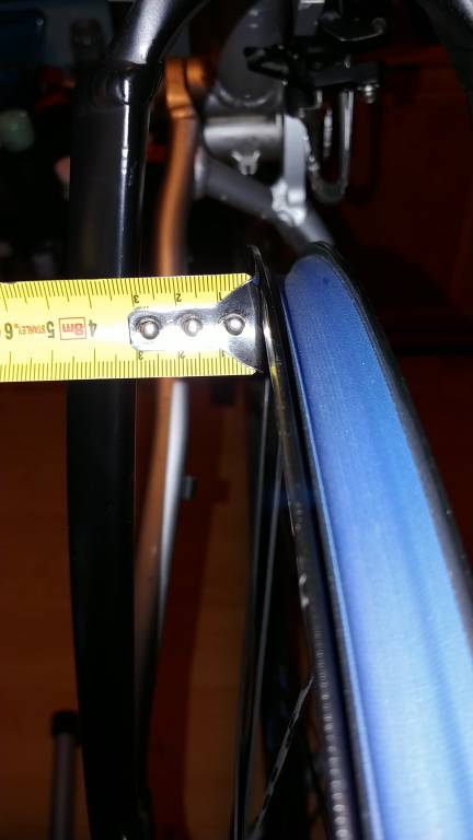

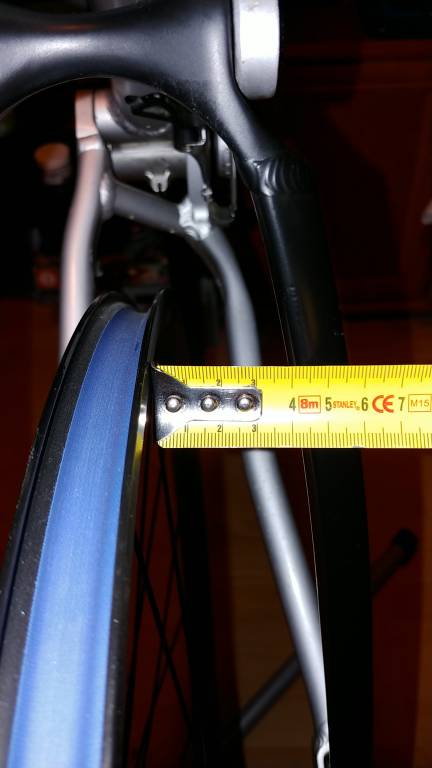

Kszycholas Opublikowano 12 Lutego 2019 Opublikowano 12 Lutego 2019 (edytowane) Witam. Mam problem. Zakładając koło zaważyłem, że jak ośka dociśnięta jest do obu haków to jest krzywo. I to sporo. Można to zniwelować przesuwając mocowanie osi. Ale chyba tak nie powinno być. Koło postawione na hakach powinno już być prosto. Natomiast dołem między widłami jest prosto. Edytowane 12 Lutego 2019 przez Kszycholas

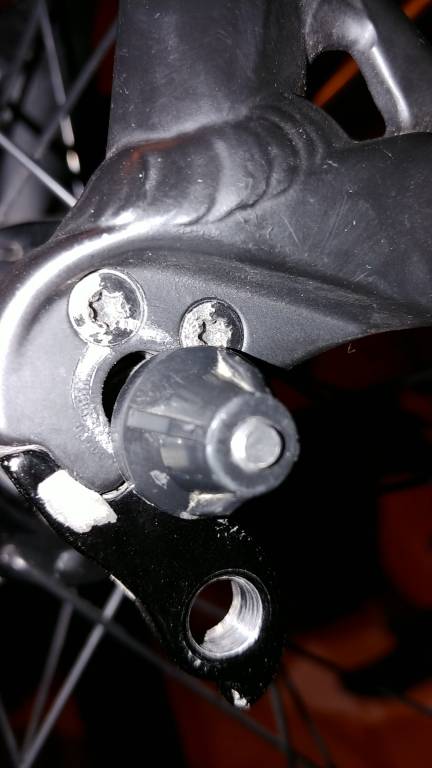

Kszycholas Opublikowano 13 Lutego 2019 Autor Opublikowano 13 Lutego 2019 Mam takie haki. Sprawdziłem na innym kole i tak samo. Między górnymi widłami krzywo a dolnymi prosto. Przesuniecie w haku przerzutki o cm w dół daje proste koło. Ośka w lewym haku siedzi do końca.

Kszycholas Opublikowano 13 Lutego 2019 Autor Opublikowano 13 Lutego 2019 (edytowane) Ramę niedawno kupiłem. Sprawdzałem na dwóch różnych kołach. Jedno wzięte z innego roweru gdzie jest idealnie w osi. Koło jest idealnie w osi na dolnych widełkach. Tylko górą jest różnica. Nie pomoże przecentrowanie koła bo wtedy jak górą jest dobrze do dołem krzywo i opona haczy. Sprawdzone. Mogę włożyć jakąś podkładkę alu aby ośka oparła się na haku ale to będzie druciarstwo. Asymetryczne koło miałem w innym rowerze i tam było wyraźnie widać że górą i dołem różnica 5 mm. Przeciągnąłem szprychy i było idealnie. Tutaj tak zrobiłem i dół pojechał na prawo. Definitywnie jest źle w osi w pionie. Edytowane 13 Lutego 2019 przez Kszycholas
