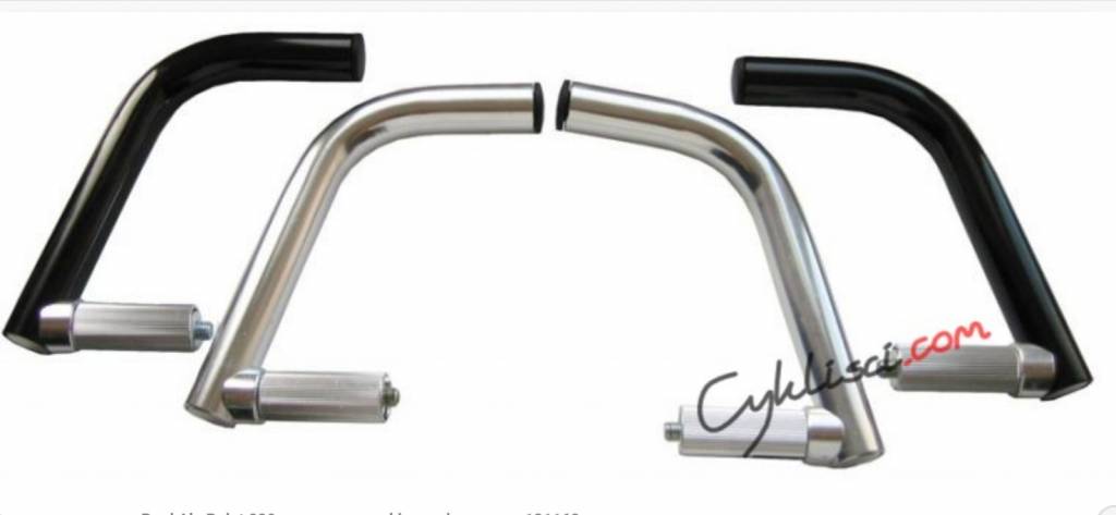

leejoonidas Opublikowano 12 Lutego 2019 Opublikowano 12 Lutego 2019 Kupujesz tanie rogi z rozpórkami na przykład te poniżej, demontujesz rozpórki z rogów, wsadzasz do kierownicy, lekko je rozpierasz i gotowe. Drugi sposób, idziesz do Castoramy lub innego marketu szukasz aluminiowych rurek na metry dobierasz odpowiednią średnicę, przycinasz, wklejasz na kleju Poxipol.

elmapeto Opublikowano 13 Lutego 2019 Opublikowano 13 Lutego 2019 Moim zdaniem bez sensu kupować kiere kerbon i faszerować ją wzmocnieniami alu pod rogi ,bo znowu ją dociazysz. Te rogi @leejoonidas podlinkował okropne. Rower z węgla z takimi rogami to by było cos:-D Wiem,chodziło tylko o rozpórki z tych na zdjęciu.
