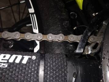

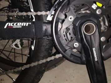

mlody2804 Opublikowano 13 Lutego 2019 Autor Opublikowano 13 Lutego 2019 (edytowane) A więc tak. Korba przyszła wczoraj. Razem z wkładem suportu (koszt 165 zł). Dzisiaj wszystko jest już na swoim miejscu. Brak jakiego kolejek problemu z ustawieniem przerzutki przedniej. W dniu 8.02.2019 o 14:43, Piotr78 napisał: Jeszcze kwestia przedniej przerzutki, rzuciłem okiem na zdjęcie Twojego roweru : https://www.kross.pl/pl/2017/mtb-xc/level-r1 I ma dość grube tylne widełki ( wysokie ) w miejscu gdzie jest przednia przerzutka, dół jej wózka. Dla korby 40/30/22 będziesz musiał obniżyć o jakieś 1-2-3 mm całą przerzutkę ( w stosunku do korby z tarczą 42 zeby, więc sprawdź czy jest te 3 mm miejsca żeby można było ją obniżyć ( czy wózek nie będzie się opieral o tylne widełki ramy ) I stopniowanie, pojemność fd-m567 ma co 10 zębów ( środek - góra ) i przewidziano ją dla koronki 42 ( pojemność 20 zębów ) to powinna działać z korbą 40/30/22 ( o ile da się obniżyć ) Na najmniejszej tarczy wózek ma jeszcze ok 2 mm do tylnej widełki ramy Do tego zmieniony łańcuch na 8 rzędowy kmc. Brak problemów z ocieraniem. Przejechałem ok 2 km, żeby sprawdzić jak wszystko chodzi. Pierwsze wrażenia na duży plus. Gdyby ktoś chciał więcej zdjęć mogę podesłać jutro. Dzisiaj strzeliłem na szybko dwa zdjęcia samej korby. A jeszcze co do samej korby. Sprawia wrażenie bardzo solidnej. Brak jakichkolwiek problemów z montażem. Oby okazała się trwała. Edytowane 13 Lutego 2019 przez mlody2804

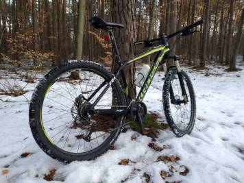

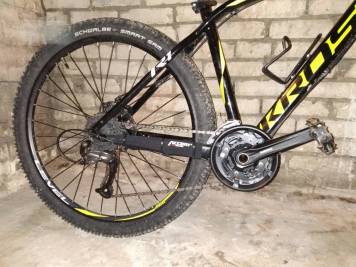

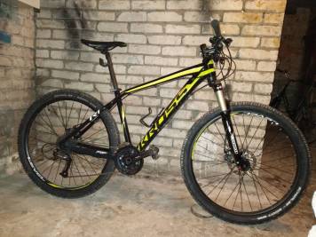

mlody2804 Opublikowano 13 Lutego 2019 Autor Opublikowano 13 Lutego 2019 (edytowane) https://www.sbike.pl/czesci-mtb-trekkingowe-korby-korba-shimano-fc-mt300-3x9-403022t-175mm-o_166_12030.htm To stopniowanie 40 30 22 I suport https://www.sbike.pl/czesci-mtb-trekkingowe-korby-suport-shimano-deore-sm-bb52-bsa-o_166_1142.html Tylko dobrze sprawdź w opisie stopniowanie. A i długość ramienia korby to w standardzie 175 mm. (Bo masz jeszcze 170) Wrzucam foty całego roweru tak jak obiecałem Edytowane 13 Lutego 2019 przez mlody2804
Kruk Opublikowano 13 Lutego 2019 Opublikowano 13 Lutego 2019 I to jest dobre rozwiązanie do budżetowego roweru.
mlody2804 Opublikowano 13 Lutego 2019 Autor Opublikowano 13 Lutego 2019 (edytowane) Też tak sądzę. Jeszcze tylko hamulce, ale to już dalsza melodia Wcześniejszy zakup czyli Raidon sprawdza się naprawdę dobrze, zobaczymy różnice na korbie. Edytowane 13 Lutego 2019 przez mlody2804
mlody2804 Opublikowano 14 Lutego 2019 Autor Opublikowano 14 Lutego 2019 Panowie pierwsze testy korby Acera fc mt300. Wszystko działa jak należy:-)
