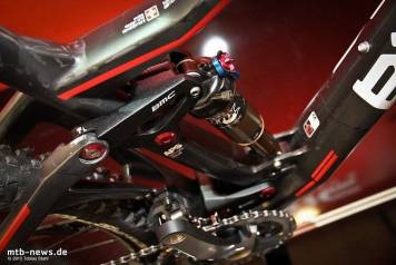

Witam,
Co sądzicie o tej zdjęciach tej ramy karbonowej? Czy tak taki jest/był proces produkcji czy coś z tą ramą jest nie tak:
https://photos.app.goo.gl/rFQnA2rj94RwxSPUA
Z góry dzięki za info.
Pzdr
Te łączenia karbonu. Te "płaty". Niechlujnie to wygląda jakby była rama łatana:).
Rama jest nowa, więc stąd moje pytania.
Czy to normalne?

Najpierw zacznijmy od tego że tak się tworzy ramy Karbonowe, z części czasami nawet 500 "klei" się ramę wcałość, tutaj masz filmik z fabryki Kross'a jak robią swoje ramy w karbonie:
Także takie przejścia są czasami widoczne jak producent zdecydował się na pozostawienie ramy bez malowania tylko nałożenie grafiki i "klaru". Także ramy ładne i gładkie pod lakierem też tak wyglądają :) Jakby była popękana i sklejana to takie miejsce trochę inaczej by wyglądało, poszukaj sobie na YT jak się naprawia ramy karbonowe to łatwo zobaczysz różnice :)
Druga sprawa to kupno ram czy rowerów na ramach karbonowych używanych. Tutaj najlepiej znać właściciela roweru z taką ramą lub np. papier z firmy zajmującej się naprawą czy sprawdzaniem karbonu. Prostym sposobem na ocenę ramy karbonowej jest opukiwanie ramy karbonowej i szukanie pustego dźwięku:

Czyli po prostu w 2015 BMC wykonywało to "niechlujnie"?
Rozumiem, że aktualne ramy z karbonu nie mają takich wizualnych problemów?
Pzdr
Niekoniecznie niechlujnie, po prostu zostawili ją bez lakieru bazowego tylko naklejki i bezbarwny lakier jak pisałem wyżej, ja też tak mam w swojej ramie że widzę łączenia. Z Karbonem wizualnie może się wydawać że coś jest nie tak a może być okey. Trzeba  po prostu dobrze posprawdzać czy nie jest uszkodzona ale to też pisałem.
BMC to bardzo dobra marka raczej bubli nie robią :)

Trochę ten BMC wygląda jakby był z promocji w IKEA, albo w sklepie młodego modelarza ;) A tak serio to nie podejrzewałbym tak prestiżową markę jak BMC do robienia jakiś bubli. Widać w 2015r. miel i taki pomysł na design swoich rowerów. Podobnie jak inni producenci np. GT (mam takiego) chcieli w dobie pojawienia się karbonu jako nowinki na ryku pochwalić się jego strukturą. Taka też była moda, aby nanosić niewielką ilośc lakieru przeźroczystego i wqygląd roweru budować na oryginalnej strukturze karbonu. Stąd też taki dziwny efekt widziany przede wszystkim w ostrym świetle. Na ramie ewidentnie widać jaką metodę tworzenia ramy  (układania karbonu) przyjęto. Może to być zaletą. Poniżej przykłądowe zdjęcia wyłapane z internetu dotyczące modeli z 2014/2015r., które również odzanczają się takim designem. Sądzę, że gdyby obejrzeć rower na żywo to na pewno zrobi dużo lepsze wrażenie niż na zdjęciach :0
Wielkie dzieki - ja właśnie takich zdjęci szukałem, ale nie mogłem znaleźć:)
Mój wygląda dokładnie tak samo jak na tych zdjęciach.
To rozwiewa wszystkie moje wątpliwości:)
