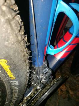

w0jta5 Opublikowano 11 Lutego 2019 Opublikowano 11 Lutego 2019 16 godzin temu, Tomkuczyn napisał: Tego nie wiem czy linkę zamontowałem poprawnie. Nie zastanawiałem się nad tym, w manetce popuściłem linkę, maksymalnie wyciągnięta, bieg na 1 i naciagnałem ją i przykręciłem do przerzutki. Tak mam zamocowaną linkę. Nie znając konkretów, jaki to model przerzutki itd to masz źle założona linkę.
Tomkuczyn Opublikowano 11 Lutego 2019 Autor Opublikowano 11 Lutego 2019 1 godzinę temu, w0jta5 napisał: Dziękuję, właśnie miałem linkę założoną tak jak npokazuje obrazek żeby nie zakładać Bym nie przepuszczał że to ma takie znaczenie. Działa jak należy już. Dzisiaj zobaczyłem że miałem za mocno naciagniętą tą linkę i poprawiłem ją przez przypadek tak jak należy, nie widząc jeszcze tej instrukcji. Dziękuję wszystkim za pomoc.
