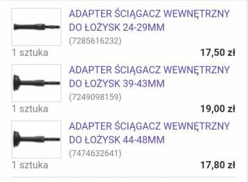

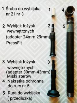

Koszt zestawu: ok 50 zl
PressFit:

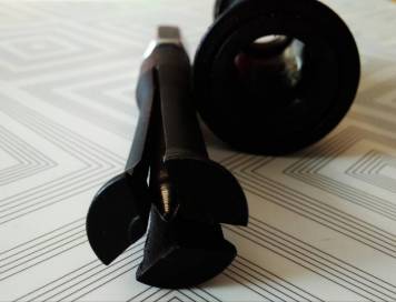

17zl wybijak (adapter rozporowy 24mm- 29mm) + 1 zl śruba ( pełniąca funkcję ochronną gwintu)
Po włożeniu do wnętrza łożyska PressFit przez wkręcanie śruby rozporowej zwiększa swą średnicę i zapiera się w łożysku. Następnie młotkiem można wybijać łożysko ( ja zastosowałem doddatkowo śrubę w celu ochrony gwintu klucza a też i zwiekszenia powierzchni dla uderzeń młotkiem)
Miski sterów:

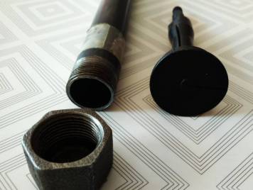

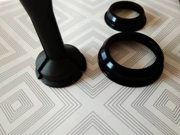

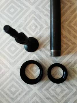

19 zl wybijak (adapter rozporowy 39mm-43mm) + 3 zl sruba+ 10 zl rura
Wybijaki: wyszukiwanie, adapter , wybijak łożysk wewnętrznych, bezwładnościowych
Rura, sruby: każdy sklep budowlany / stoisko wod- kan.
Poniżej nie tyle własnej roboty co własnego pomysłu ( po zalamaniu sie cenami narzędzi uparcie próbowałem coś sam zrobić, aż w końcu wpadłem na cos co w 100% spełnia swą rolę i wogóle nie wymaga modyfikacji).
Przy okazji okazało się ze caly zestaw posłużył mi nie tylko jako wybijak PressFit ale także, wybijak misek sterowych.
Press fit wybity bezinwazyjnie w pełni sprawny, powierzchnia przylegania adaptera rozporowego do wybijanego lozyska jest większa od ściągaczy dedykowanych.

Podaj proszę prostsze. Tracilem duzo czasu aby na to trafic, moze źle szukałem 😞
Najtanszy wybijak w portalu aukcyjnym znalazlem za cos ok 90 zl. ( Tu za 18zl, wybijak ( adapter)  17zl+ 1 zl śruba, ktora nie jest wymogiem skutecznosci wybicia 😉)
Stal czarna hartowana, bardzo mocna nie udalo mi się znaleźć nic, tanszego, solidniejszego, prostszego, skutecznego i co najwazniejsze bez kombinowania- " kup teraz i odbiór przesyłki".
Jednak byłbym wdzięczny, wiedzy nigdy dosyć.
