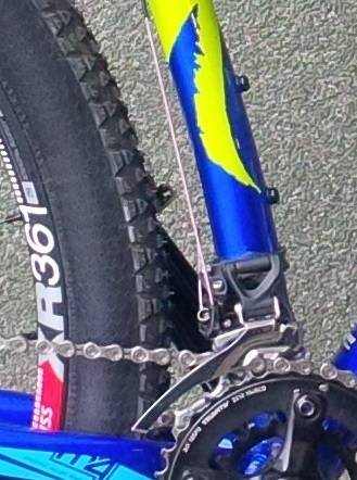

cieq Opublikowano 10 Lutego 2019 Opublikowano 10 Lutego 2019 Prośba o podpowiedź - w związku ze zmianą napędu szukam odpowiednika przedniej przerzutki (ze zdjęcia) wśród Shimano Deore FD-M61x/SLX M67x/XT M78x.
Fenthin Opublikowano 10 Lutego 2019 Opublikowano 10 Lutego 2019 Odpowiednika pod jakim kątem? Będzie Ci potrzebna dowolna przerzutka down swing z górnym lub uniwersalnym ciągiem, dopasowana do stopniowania korby.
cieq Opublikowano 10 Lutego 2019 Autor Opublikowano 10 Lutego 2019 A jakieś konkretne mógłbyś podrzucić? Napęd 2x10, korba 36/22.
Fenthin Opublikowano 10 Lutego 2019 Opublikowano 10 Lutego 2019 FD-M618, FD-M676, FD-M786. Ale czemu nie możesz po prostu zostawić aktualnej? Jak dobrze widzę, jest sparowana z dwurzędową korbą.
cieq Opublikowano 10 Lutego 2019 Autor Opublikowano 10 Lutego 2019 Pracuje z 2-rzędową korbą, to fabryczne rozwiązanie. Co do zmiany to hmm taka trochę fanaberia, żeby mieć wszystko Shimano.
