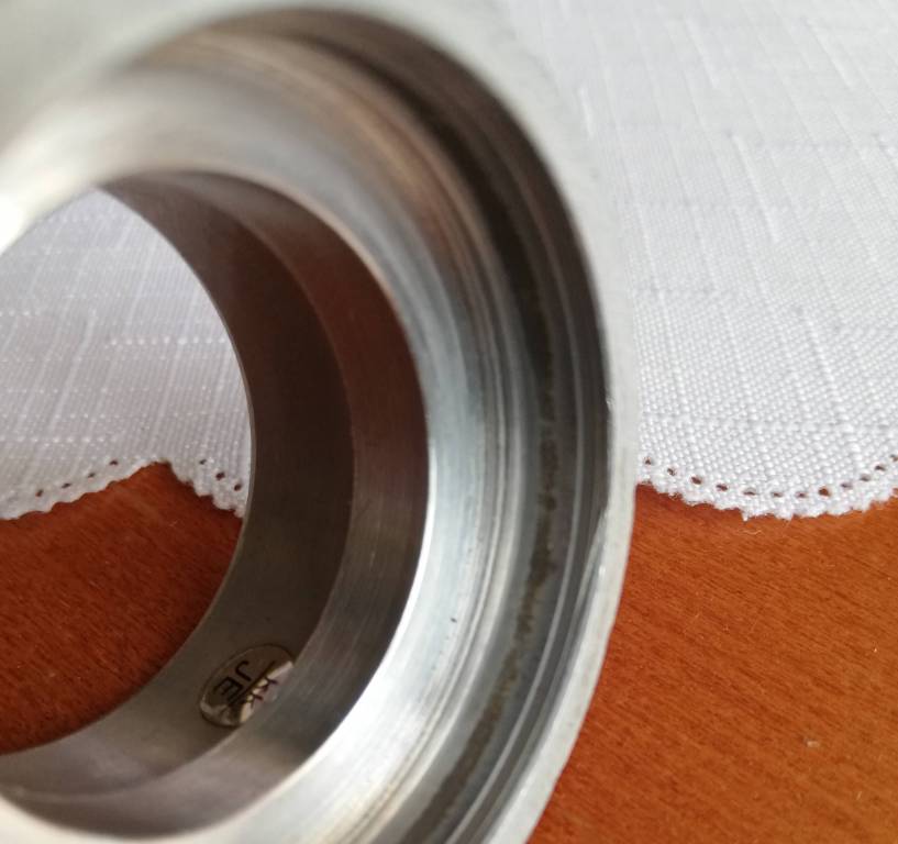

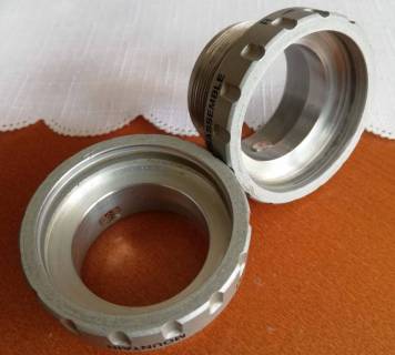

Dostałem od kolegi z forum ( fajny gość ) używanie miski suportu. Zaniosłem je do tokarza, który podtoczył miski 1 mm na głębokość.
Tyle potrzeba żeby założyć standardowe łożyska 6805 2RS 7 mm .
Takie łożysko jest uszczelniane po obu stronach, co daje lepsze uszczelnienie. Koszt łożyska to ok 4 zł.  Zabieg jest do wykonania przez tokarza za symboliczne piwo, a miski będą służyć wielokrotnie. Polecam wszystkim samodzielna przeróbkę.
