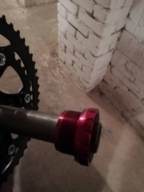

zuczek222 Opublikowano 8 Lutego 2019 Opublikowano 8 Lutego 2019 Witam mam problem z włożeniem korby Sora do suportu Accent BB-ex-Pro. Wchodzi kawałek i się blokuje, nawet dobijając ręką nie idzie dalej. Support 24mm pod Sh. Spotkał się ktoś z czymś takim przy tym suporcie?
Franz Mauer Opublikowano 8 Lutego 2019 Opublikowano 8 Lutego 2019 Nie powinno być problemu, bo to suport zmienny. Wykreć suport i wsadź na oś. Problem się wyjaśni 😁
zuczek222 Opublikowano 8 Lutego 2019 Autor Opublikowano 8 Lutego 2019 Wykrecalem nie wchodź, wejdzie z 1.5 cm i stop.

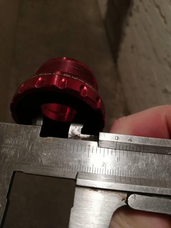

Franz Mauer Opublikowano 8 Lutego 2019 Opublikowano 8 Lutego 2019 Sprawdzałeś średnicę tej plastikowej tulejki łączącej obie miski?
zuczek222 Opublikowano 8 Lutego 2019 Autor Opublikowano 8 Lutego 2019 Nie, a co ma ta tuleja do tego że miski nie wchodzą? Środek misek to 24mm
Kruk Opublikowano 8 Lutego 2019 Opublikowano 8 Lutego 2019 Zrób zdjęcie ze światłem tej tulei w środku będzie prościej.
zuczek222 Opublikowano 9 Lutego 2019 Autor Opublikowano 9 Lutego 2019 Taka sytuacja, jak użyję b.d. siły to przepchnę dalej, przez środek idzie swobodnie i jakieś 3cm przed końcem znów stop. Podejdę dziś do sklepu i zobaczę na suporcie Sh
dredi91 Opublikowano 9 Lutego 2019 Opublikowano 9 Lutego 2019 Ja mam trochę inny suport ale podobny problem, muszę korbę siłą wbijać i wybijać z pomocą młoteczka. Nic złego się nie dzieje Wysłane z iPhone za pomocą Tapatalk
Franz Mauer Opublikowano 9 Lutego 2019 Opublikowano 9 Lutego 2019 Chciałem zobaczyć na którym momencie haczy. Posmaruj oś korby smarem i wciśnij lub delikatnie wbij młotkiem przez coś lub gumowym jak masz.
zuczek222 Opublikowano 9 Lutego 2019 Autor Opublikowano 9 Lutego 2019 Smarowalem nic to nie daje. A na siłę jak nabije to później kontra nic nie dociagnie. Trzeba użyć naprawdę b.d. siły żeby to przepchnac.
User56sz Opublikowano 9 Lutego 2019 Opublikowano 9 Lutego 2019 (edytowane) I jak się zakończyło? Założyłeś. Edytowane 9 Lutego 2019 przez User56sz
zuczek222 Opublikowano 9 Lutego 2019 Autor Opublikowano 9 Lutego 2019 Nie nie wchodzi, w poniedziałek zobaczę na suporcie Sh
Zbysio Opublikowano 9 Lutego 2019 Opublikowano 9 Lutego 2019 43 minuty temu, zuczek222 napisał: Nie nie wchodzi, w poniedziałek zobaczę na suporcie Sh Podaj konkretny model korby i suportu.
zuczek222 Opublikowano 9 Lutego 2019 Autor Opublikowano 9 Lutego 2019 Accent BB-ex-Pro i shimano sora FC 3550
User56sz Opublikowano 9 Lutego 2019 Opublikowano 9 Lutego 2019 Nie znam dokładnie suportu accenta, ale doradzę ci jeszcze takie rozwiązanie. Widzę że robisz to prawdopodobnie w piwnicy. Może ten pierścień plastikowy jest twardy i się skurczył z zimna. Ogrzej go w temperaturze pokojowej lub na grzejniku centralnego ogrzewania będzie bardziej elastyczny. Powinno to pomóc. 1
User56sz Opublikowano 9 Lutego 2019 Opublikowano 9 Lutego 2019 A czy mógłbyś zrobić jasne zdjęcie do środka miski, tak bardzo z bliska i oś korby od strony wieloklina , tam gdzie wkładasz miskę. To podgrzej suszarką do 30. Prawdopodobnie na osi korby może być niewielki rant, którego trzeba " przeskoczyć"
zuczek222 Opublikowano 9 Lutego 2019 Autor Opublikowano 9 Lutego 2019 Patent z suszarka zadziałał i korba weszła bez problemu. Dzięki wielkie, problem rozwiązany. 1
