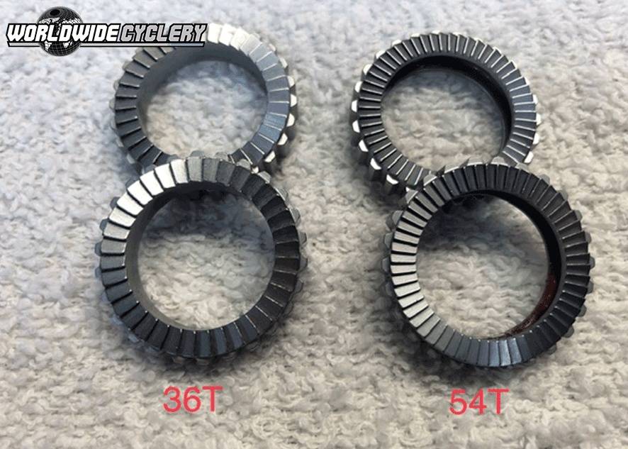

Gość Opublikowano 5 Lutego 2019 Opublikowano 5 Lutego 2019 W dt swiss są 3 rodzaje Star ratchet 18/36/54. Im więcej ząbków tym mniejszy martwy ciąg. Jak masz starszy typ, nic straconego, można sobie wymienić.
Kruk Opublikowano 5 Lutego 2019 Opublikowano 5 Lutego 2019 Dokładnie, ja też nie lubię martwego ruchu piasty to też jak już DT to tylko 54. Novatec ma 36 lub 38 .

Gość Opublikowano 6 Lutego 2019 Opublikowano 6 Lutego 2019 Piasty 350 mają w standardzie 18T. Ratchety występują jako część serwisowa, można je dokupić i wymienić, nie potrzeba żadnych narzędzi do tego.Po tym względem piasty DT są genialne. Nie żałuj zakupu, odwdzięczą się bezawaryjną pracą.
leejoonidas Opublikowano 6 Lutego 2019 Opublikowano 6 Lutego 2019 (edytowane) 19 godzin temu, Łza Włóczynutka napisał: Oprócz łożysk jeszcze b.ważny jest, moim zdaniem, mechanizm wolnobiegu, (czy jak on tam się nazywa. Na piastach novatec nigdy nie jeździłem więc się nie wypowiem, ale przesiadłem się rok temu z shimanowskiego XT na piasty DT Swiss i bardzo mi brakuje shimanowskiego czasu reakcji. Tam napęd 'łapał" bardzo szybko, luz był minimalny. DT swiss ma zauważalne opóźnienie. Drugi raz bym ich przez to nie kupił i został przy shimankach. Piasty XT mają 36 zazębień/360 stopni i dlatego pod tym względem wypadają bardzo dobrze a nawet lepiej na tle innych topowych piast. Edytowane 6 Lutego 2019 przez leejoonidas
Gość Opublikowano 6 Lutego 2019 Opublikowano 6 Lutego 2019 W DT wygląda to tak : 18 T / 20° engagement | 36 T / 10° engagement | 54 T / 6.6°Czyli wymiana na 36T da to samo co jest w standardzie w aktualnych XT, a sam ratchet kosztuje tyle co piasta XT. W szosie korzystam z 2 kompletów kół, jeden na DT 350 18T gdzie jest 20°a drugi Hunt 4season Aero gdzie jest już tylko 7,5°.Pierwsze wrażenie po zmianie na DT jest takie, że bębenek przepuszcza, ale po dniu jazdy przyzwyczajam się i nie mam już dyskomfortu

Kkaaeell Opublikowano 8 Marca 2020 Opublikowano 8 Marca 2020 Zwiększając ilość zębów rachet nie robi się "delikatniejszy?"
vdcmike Opublikowano 8 Marca 2020 Opublikowano 8 Marca 2020 Nie (pod względem przenoszonego momentu) bo jest większa powierzchnia zazębiania. Ale szybciej się zużywa bo zęby są nieco niższe i szarpane 2 lub 3x częściej przez inne zęby. Poza tym to koszty eksploatacji. Jak się kupuje porsche to koszty przejechania 1km są większe niż w przypadku fiata. Podobnie z gratami rowerowymi tylko rzadko kiedy się nad tym zastanawiamy. 2
