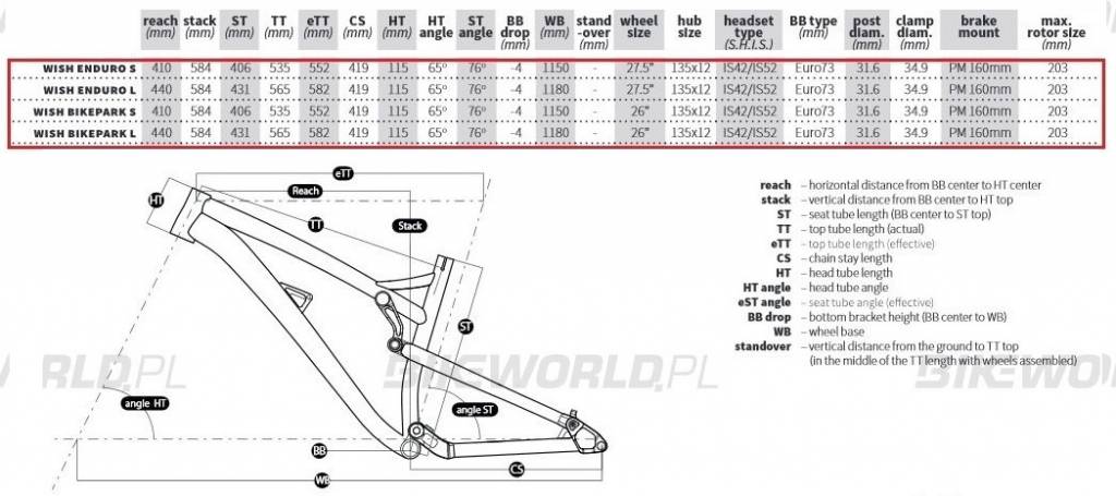

Gość Opublikowano 2 Lutego 2019 Opublikowano 2 Lutego 2019 W rozmiarówce L oznacza Large (czyli duży) nie Long. Long znaczy długi co może wskazywać na to, że rama jest dłuższa a konkretnie wydłużony tylny wahacz.
elmapeto Opublikowano 2 Lutego 2019 Opublikowano 2 Lutego 2019 W przypadku tego roweru L było podawane jako LONG ,ale i rozmiar ramy. Tyle wyczytałem.
Gość Opublikowano 4 Lutego 2019 Opublikowano 4 Lutego 2019 Kilka sekund szukania.DokładnieW przypadku tej firmy wystarczy wejść na ich stronę i jest tam wszytko
