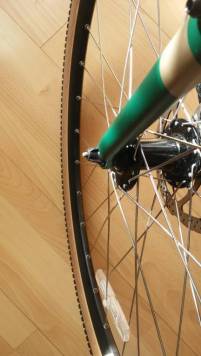

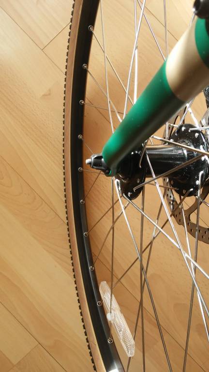

marta43 Opublikowano 26 Lutego 2019 Opublikowano 26 Lutego 2019 (edytowane) Siemka. Podepne sie pod wątek o szybkozamykaczach. Kupiłam nowego gravela, wlasnie doszedł, zalożyłam koło i na przednim kole gwint ośki szybkozamykacza wystaje jakies pól cm poza nakrętke (załączam zdjęcie). Z tyłu jest normalnie, i nic nie wystaje poza nakrętke. Trochę mnie to zdziwiło w nowym rowerze, bo nawet w moim starszych nigdy czegos takiego nie miałam. Czy to normalne? Edytowane 26 Lutego 2019 przez marta43
Kruk Opublikowano 26 Lutego 2019 Opublikowano 26 Lutego 2019 (edytowane) Tak normalne, jak Ci przeszkadza kup sobie inny zacisk i po sprawie albo utnij nadmiar gwintu Edytowane 26 Lutego 2019 przez Kruk
marta43 Opublikowano 26 Lutego 2019 Opublikowano 26 Lutego 2019 (edytowane) Dzieki Kruku! No nic, w innych dziedzinach "nadmiar gwintu" mi nie przeszkadza, to i moze w rowerze sie przyzwyczaje.... Edytowane 26 Lutego 2019 przez marta43
Kruk Opublikowano 26 Lutego 2019 Opublikowano 26 Lutego 2019 Pewnie. jak nie będzie oczom to przeszkadzać to w nosie, a zacisk nowy to 20-30 złotych w razie "W''
