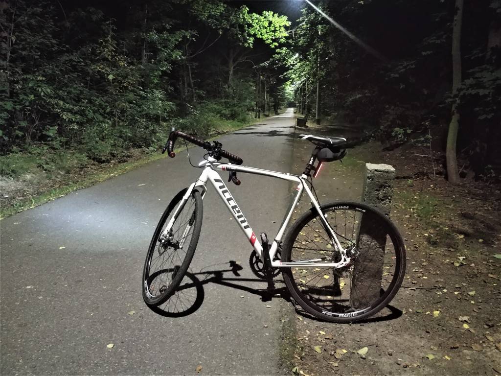

Genzo Opublikowano 5 Lutego 2019 Opublikowano 5 Lutego 2019 Mam w Accent CX-One te same przerzutki z tym samym wózkiem i do niedawna miałem te same przełożenia 50-34 i 11-32 i problemu z wózkiem nie ma najmniejszego. działał bez najmniejszego problemu. Natomiast zastanowiłbym się nad kasetą 11-32. Nie umniejszam Twojej sile nóg, bo nie wiem jaka jest, ale zastanów się, czy przy korbie 50Z ukręcisz na ostatnim przełożeniu (11z)… w zimie. Z drugiej strony , jeśli jeździsz w terenach nizinnych to czy będziesz kiedykolwiek korzystał z najlżejszego przełożenia (34-32)? Jeśli odpowiedź na te 2 pytania to NIE, to znaczy, że z roweru, w którym masz kasetę 9rz zrobisz sobie rower z kasetą 7rz, bo dwóch skrajnych nie będziesz wykorzystywał. Dodatkowo, jeśli często jeździsz po w miarę płaskich terenach, bardziej powinno Ci zależeć na płynności przełożeń niż na szerokim ich zakresie. pomyśl nad kasetą 12-27. Przy korbie 50Z nada się doskonale. (btw. sam przesiadłem się na kasetę 13-25 i jestem zachwycony z tej przesiadki). Jeśli chodzi o koła, to ja złożyłem takie: Piasty: Novatec D771 i D772 Obręcze: DT Swiss R460 DB 32H Szprychy: DT Aerolite Hamulce: Hayes CX-5 tak to teraz wygląda:

Genzo Opublikowano 5 Marca 2019 Opublikowano 5 Marca 2019 W dniu 22.02.2019 o 13:51, KsD napisał: @Genzo składałeś od zera ten rower? Co do kasety to jeszcze mam czas żeby się zastanowić ale wezmę Twoje rady pod uwagę. Nie. Zakupiłem gotowego Accent CX-One, a potem go przerabiałem pod siebie: Najpierw Hamulce i koła -> przejście na tarczówki Hayes CX5 i sztywniejsze koła. potem mniejsze rzeczy: Kierownica, sztyca, siodełko, kaseta. W tym momencie rower jest już szyty na moją miarę
