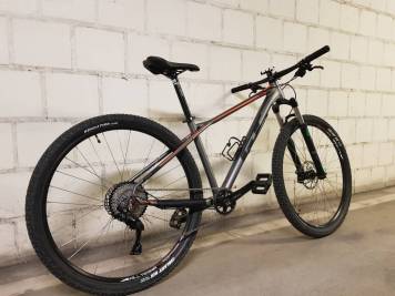

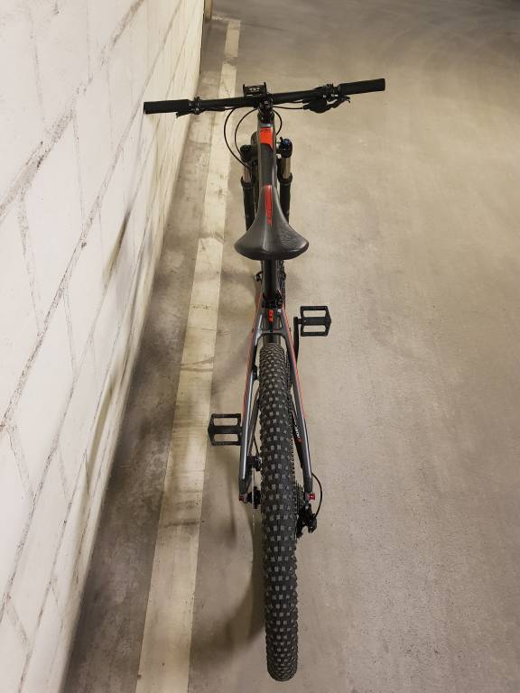

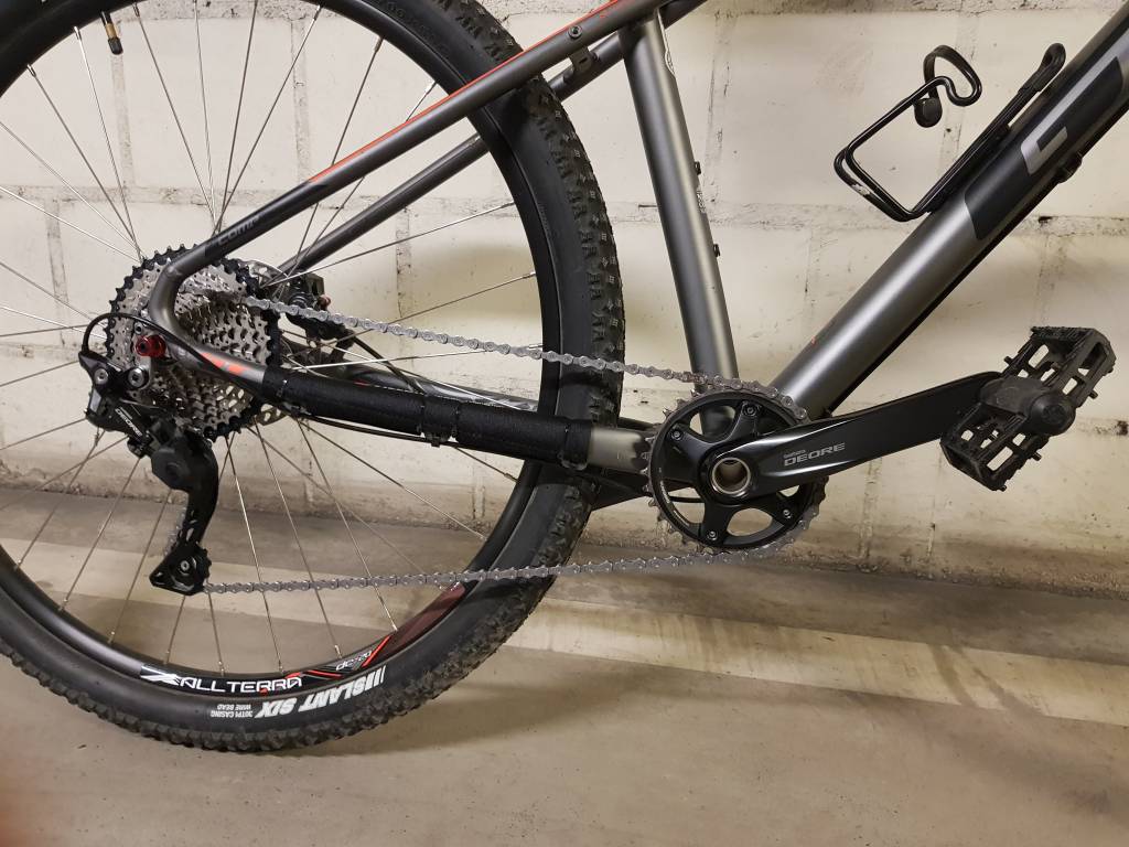

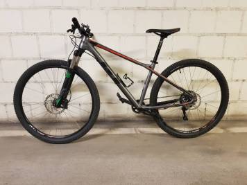

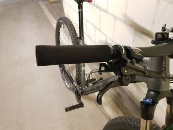

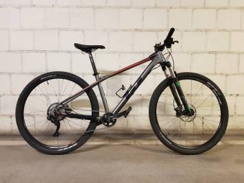

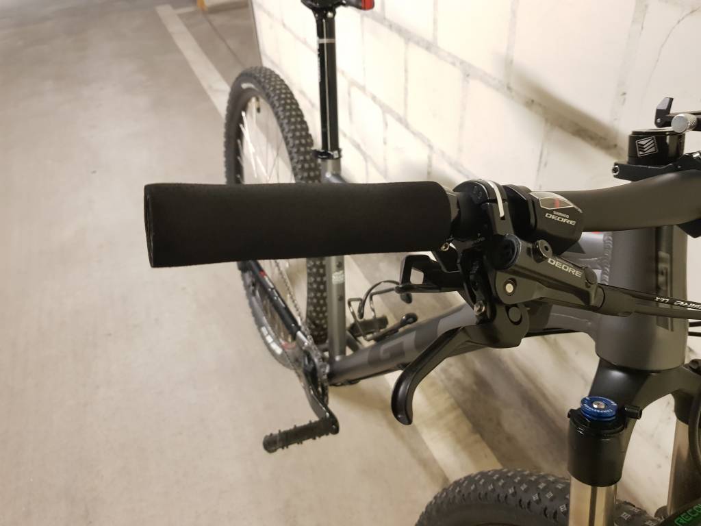

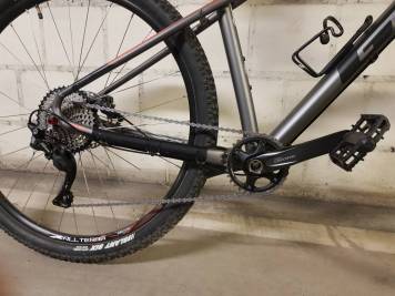

Dziś przedstawię wam swój rower GT, kupiłem go na początku lata 2018, teraz będzie miał przejechane około 800km. Ze stanem sklepowym niewiele mu teraz wspólnego.
Specyfikacja:
  1. Rama: All New 6061 T6 Aluminum Frame, w/ Triple Triangle™, Replaceable Derailleur Hanger, Disc Brake Mounts, and Zerostack tapered Head Tube, 29" Design
  2. Widelec: SR Suntour XCM-HLO 100mm, 29" QR9mm    RockShox Recon RL Solo Air 100mm, QR9mm
  3. Korba: All-Terra V-401, 44/32/22T    Shimano Deore FC-6000 z blatami 36/26 ale obecnie jest zębatka SLX NW 32T ustawiona na linie łańcucha 48,5mm
  4. Pedały: GT Slim Line Flat Pedal
  5. Suport: Kwadrat, jakiś tam od GT    Shimano SM-BB52
  6. Przerzutka tył: Shimano Deore RD-M592, 9rz    Shimano Deore RD-M6000 GS, dedykowana do napędów 1x10 (istnieje taka;))
  7. Przerzutka przód: Shimano Acera FD-M3000, 3rz     Brak
  8. Manetki: Shimano Alivio M4000    Deore M6000
  9. Kaseta: Sunrace CS-M98, 11-36T, 9s    Shimano CS-HG500 10s 11-42T
  10. Łańcuch: KMC Z99 KMC X10
  11. Hamulce: Shimano BR-M315    Shimano Deore BR-M6000
  12. Tarcza ham. tył: SM-RT26 160mm    Shimano SM-RT66 160mm
  13. Tarcza ham. przód: SM-RT26 160mm    Shimano SM-RT66 180mm
  14. Obręcze: All Terra Double Wall, 32H 29"
  15. Piasty: All Terra (F) Alloy Disc QR, (R) Alloy Cassette Disc QR9mm
  16. Mostek: All Terra 1 1/8", 10° Rise, 31.8mm Clamp    Wake (z AliExpress) 40mm
  17. Opony: Kenda Sland Six
  18. Kierownica: 6061 Aluminum, 680mm Width, 12mm Rise, 31.8mm Clamp
  19. Gripy: PRO piankowe
  20. Stery: GT    Accent EXE
  21. Siodło GT AllTerra MTB
  22. Sztyca: All Terra Alloy Micro-Adjust, 30.9mm
Wrażenie z jazdy pozytywne, jest to mój pierwszy nowy rower, chociaż teraz uważam, że wolałbym jakieś enduro. Moje wcześniejsze rowery to komunijny wynalazek typu "FULL" ale to było dawno temu, później posiadałem Teka 730 na pełnym osprzęcie Acera, od niego zaczęła się moja pasja do rowerów ;). Teraz kilka fotek:

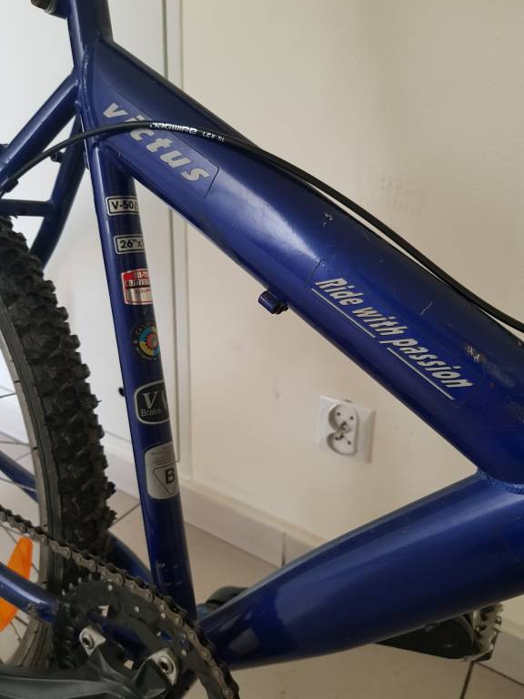

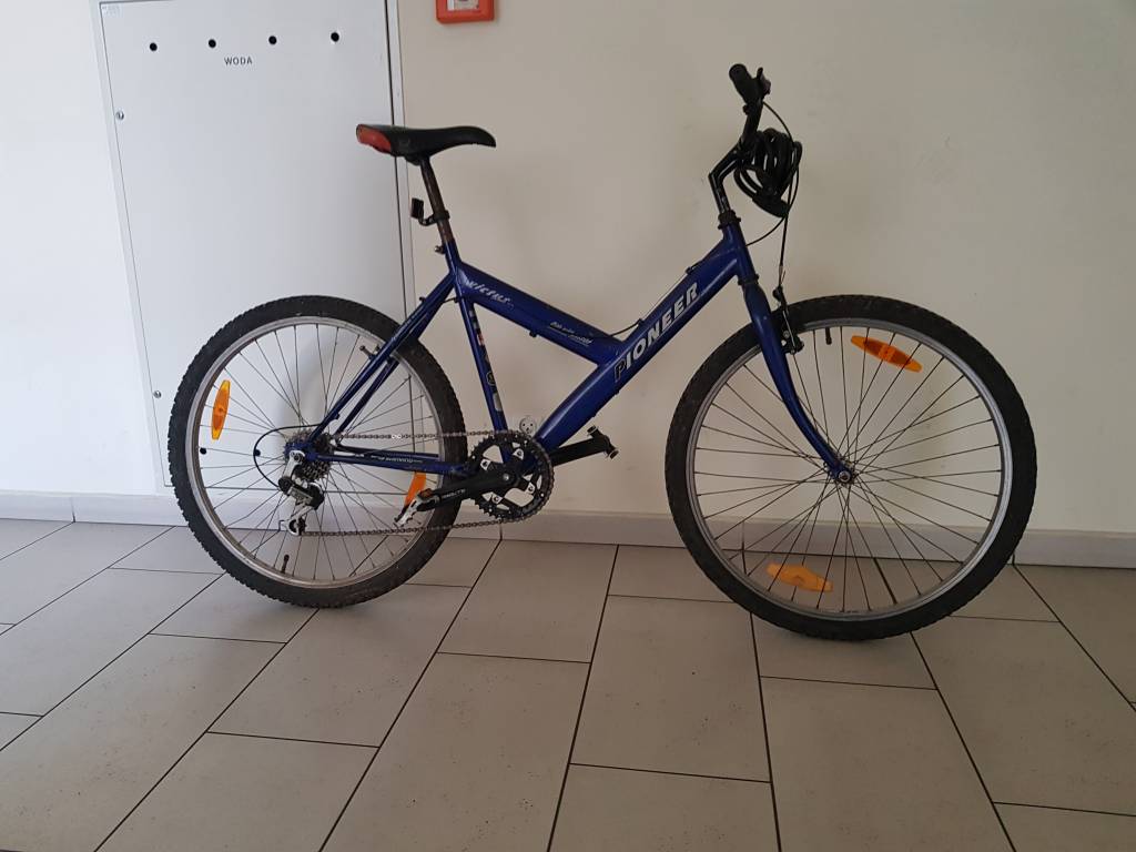

Rower antykradzieżowy do jazdy po bułki ;)

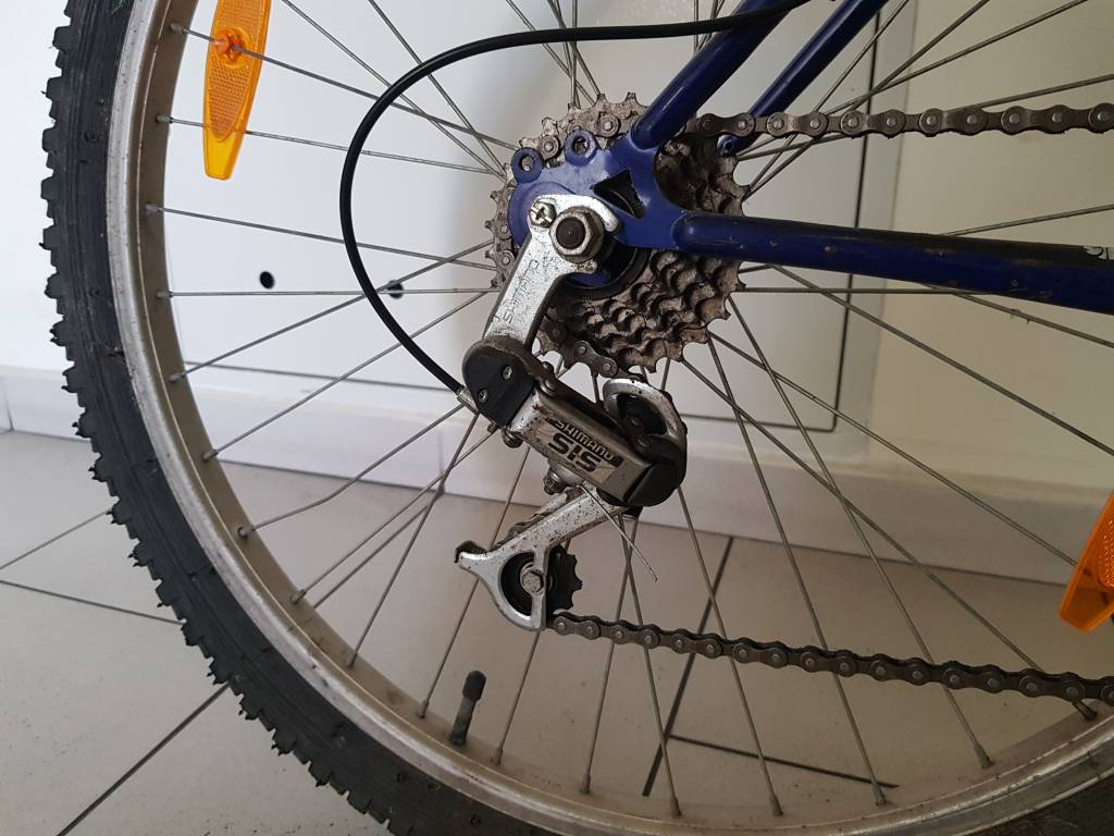

PIONEER (ale nie ten od audio) Victus 18 SPEED INDEX, ale zostało mu tylko 6 SPEED INDEX.
20190117_131921.thumb.jpg.80cae11da5bf6d63494ec6f615999c14.jpg20190117_131934.thumb.jpg.e61ebf8f348d7b19803dce6a03c829c6.jpg

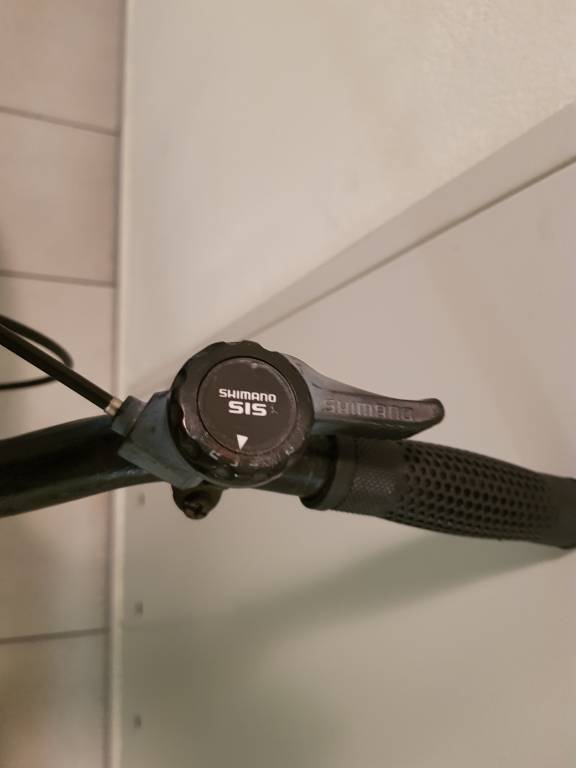

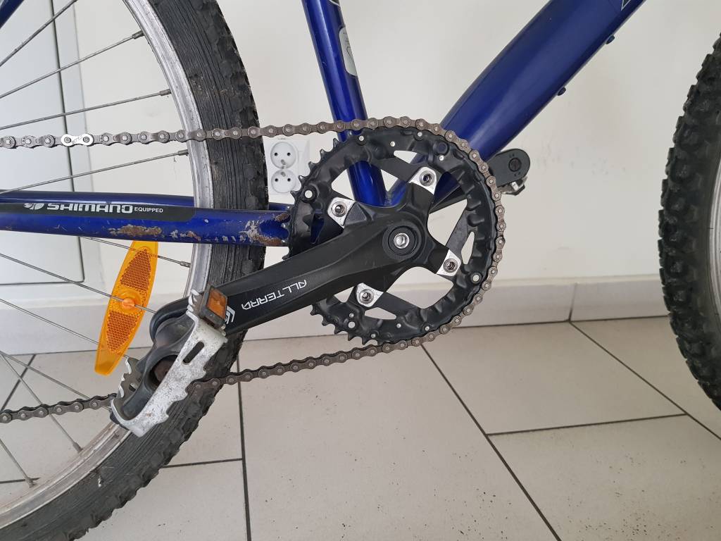

Z prawilnym napędem 1 na 6! Trzeba iść z czasem, taki duch postępu. Zębatka z przodu typu Narrow-Narrow 44T spełnia swoje zadanie znakomicie. Łańcuch zeskakuje z niej wtedy, kiedy ja zeskakuje na tym bicyklu z krawężnika.
20190117_131938.thumb.jpg.73c4c53e1c9526d41bae452d8180901f.jpg20190117_141203.thumb.jpg.d8c17e9d4dbb8f846572d05fa6edb3c0.jpg
Instant release? Ten rower to posiada, posiada nawet możliwość zmiany do 6 przełożeń w górę jak i w dół.
Ride With Passion - trzeba na prawdę mieć pasję, żeby chcieć nim jeździć, PS hamulec tylko z przodu bo tylna obręcz jest krzywa. :)
Pozdrawiam serdecznie.

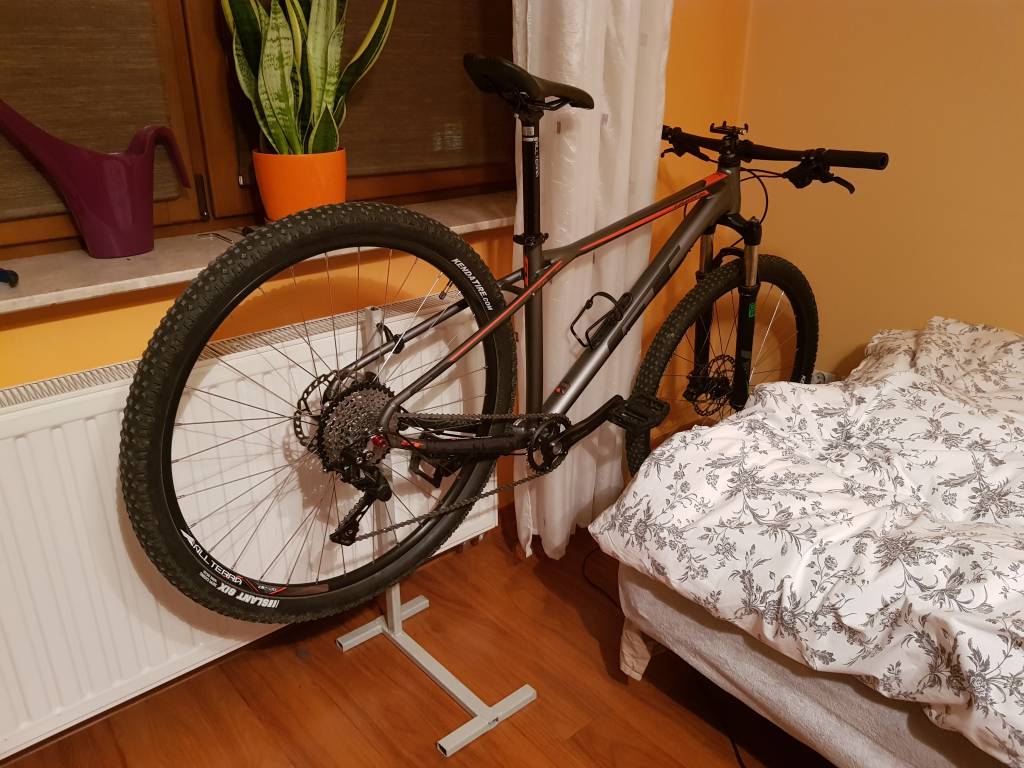

Własnej roboty stojak na rower

Rower nawet nawet... Jednak tak grube zmiany przy przebiegu 800 km ???? Wygląda na nie trafiony / nie przemyślany zakup.
@zibi_j1 albo zakup z góry założony na zmiany. Część rzeczy fabryczne, a reszta zrobiona pod wałsne preferencje.
@zibi_j1Na widelec i korbę z góry został nałozony wyrok przed zakupem, reszta to wynik eksperymentow i lokalnego widzimisie (Szczególnie mam na myśli napęd). Btw. Ty też dokonałeś tego samego co ja.
Zapomniałem napisać o pedałach które zostaną wynienione na jakieś aluminiowe platformy jak te padną.
Edytowane przez PiotrekGT
Ładny rowerek 👍
@zibi_j1 sami powymienialiśmy wszystko co się tylko dało w swoich rowerach 😉
Jakie dokładnie stery są w nim teraz. Też muszę w swoim GT zmienić na taperowane.
Wysłane z mojego SM-A510F przy użyciu Tapatalka
Super Rower.
A zmiany sie bardzo opłacały .Pozdro
  • 2 tygodnie później...
Aktualizacja:
Antykradzieżowego Pioneera ukradli z klatki schodowej z zapiętym zapięciem, przewleczonym przez koło i rame, tak, że ktoś musiał go na ramieniu nieść. Serio nie wiem na co komu taki szajs.
Najbardziej mi szkoda tego zapięcia bo było warte więcej niż rower :D
To taki trend jest, kupujemy tańszy rower a potem modyfikujemy bo trzeba modyfikować:))) Ten co nie modyfikuje to nie jest na topie i nie ma czym chwalić się na forum. Owszem są tacy. którzy modyfikują z potrzeby i w konkretnym celu ale wymienianie polowy roweru zaraz po zakupie jest bez sensu. Ofert firm rowerowych i modeli jest tyle, że można spokojnie kupić sprzęt pod swoje potrzeby. Rozumiem jak ktoś buduje rower od podstaw pod konkretną ramę ale po co kupować budżetowy rower na rekreacyjnych podzespołach by potem robić z niego maszynę do XC ze słabymi kołami bez sztywnych osi?

Witam jaki rozmiar użyłeś wkładu supportu?
Shimano BB52 68-73mm, tak go oznaczaja sprzedawcy najcześciej
