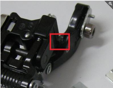

Csaga Opublikowano 10 Lutego 2019 Opublikowano 10 Lutego 2019 U mnie teraz po zmianie korby z Ovala na SL-K pojawił się problem z ocieraniem łańcucha o prowadnice łańcucha na dużym blacie. Wykręciłem śrubę ograniczającą wychylenie, ale to nic nie dało. Zakres wychylenia jest zbyt mały, bo łańcuch dalej ociera o tą "wgniecioną" część prowadnicy. Na boku na lewo od tych śrubek jest jeszcze ogranicznik w postaci takiego "ząbka", który zdaje się odpowiadać za to.

Csaga Opublikowano 3 Marca 2019 Opublikowano 3 Marca 2019 Regulację robisz przy odpiętej lince?Regulacje czego? Zresztą nie ma to znaczenia. Tak jak pisałem wcześniej z boku jest taka wypustka/ząbek który ogranicza wychył prowadnicy i wykręcenie śrubki nic nie da. Wymieniłem niedawno DA9000 i problem zniknął. W 105tce prowadnica zdaje się być prosta, ale może to jakiś lewy egzemplarz, bo zrobiłem wszystko tak jak w manualuWysłane z mojego Redmi 4A przy użyciu Tapatalka

Csaga Opublikowano 3 Marca 2019 Opublikowano 3 Marca 2019 (edytowane) 1 godzinę temu, gabat napisał: A, to ty nie o przednią przerzutkę pytałeś 😉 to przepraszam 😀 Ważne że problem rozwiązany Cały czas pisze o przedniej Załączam zdjęcie z neta - tu jest chyba jakaś sora, ale ząbek w tym lub innym kształcie występuje chyba we wszystkich przerzutkach z tej serii. W dziura ejsie zdaje się że prowadnica ma troszke większy zakres pracy i tak jak mówie na dużym blacie jak z zrzucam na najmniejsze koronki kasety to łańcuch mi nie zahacza już o tą prowadnice. Edytowane 3 Marca 2019 przez Csaga
tadzikpl Opublikowano 3 Marca 2019 Opublikowano 3 Marca 2019 5801/7000/8000 mają całkowicie nową konstrukcję i szukaj manuala do nich.Wysłane z mojego SM-G930F przy użyciu Tapatalka 1
Csaga Opublikowano 3 Marca 2019 Opublikowano 3 Marca 2019 4 minuty temu, tadzikpl napisał: 5801/7000/8000 mają całkowicie nową konstrukcję i szukaj manuala do nich. Wysłane z mojego SM-G930F przy użyciu Tapatalka No racja, ja mam starszy typ 5800 i 9000 Sorki nie zczaiłem że jest 5801 jest już w tej nowej nowej konstrukcji
