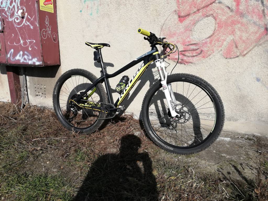

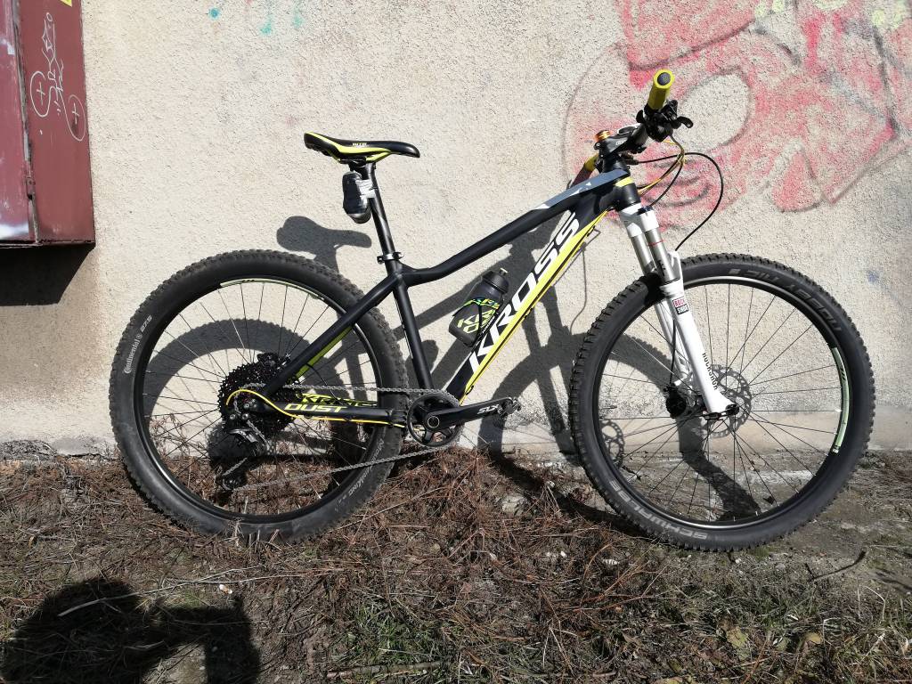

hazok Opublikowano 19 Lutego 2019 Autor Opublikowano 19 Lutego 2019 No to rower zrobiony z fabrycznego osprzętu wymienilem napęd na 1x11 przerzutka i manetka XT kaseta Sunrace korba Slx, nowe hamulce SLX i zupełnie nie planowanie zmieniłem RS sektora 130skoku na Rebe 120. Jeszcze tylko jakieś lżejsze opony planuje wsadzić co myślicie o tym?
