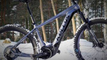

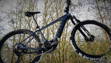

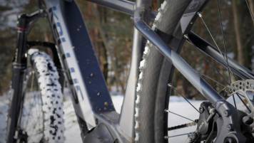

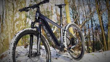

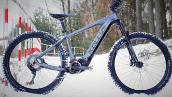

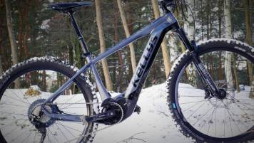

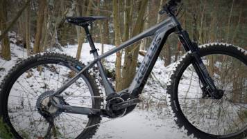

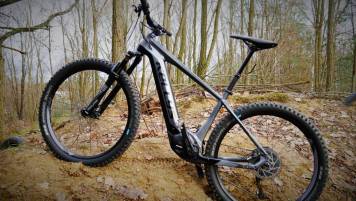

Harpagan - z tym określeniem kojarzy mi się to, co wyciągam z kartonu. Konkretna rama, koła "w plusie", solidny amor, sztyca myk-myk i duuużo energii. Kellys Tygon to e-bike nowej generacji, co oznacza w tym biznesie integracja i zasięg! Nowe rowery ze wspomaganiem elektrycznym mają nie tylko wyglądać lepiej, ich zadaniem jest zabranie na pokład baterii w taki sposób, by nie utrudniać życia właścicielowi. Maksymalne zasięgi powinny też bezproblemowo osiągać wartości trzycyfrowe. A skoro mamy wspomaganie, dlaczego by nie uczynić roweru trochę bardziej pancernym...
Tutaj test zasięgu:
"No, no, ale ładny..."

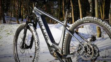

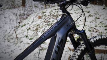

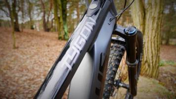

Usłyszeć taki komentarz z ust Gromowładnej, to prawdziwe wyróżnienie ;) Moja żona często ocenia swoim okiem walory wizualne rowerów i pomaga w nadawaniu imion tym, które szczególnie polubię. W tej kwestii sprawa jest jasna - Kellys Tygon został bardzo dopracowany pod względem wyglądu. Z pewnością należy do najatrakcyjniejszych elektryków w roku 2019. Malowanie "mojego" egzemplarza jest świetne - mieszanka grafitu i czerni, matu i połysku, daje świetny efekt.

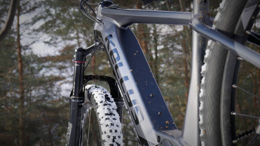

Ładne może być praktyczne.

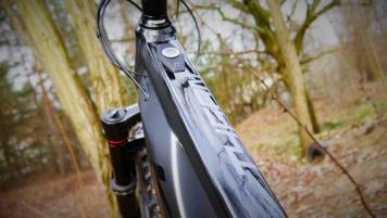

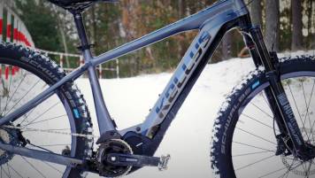

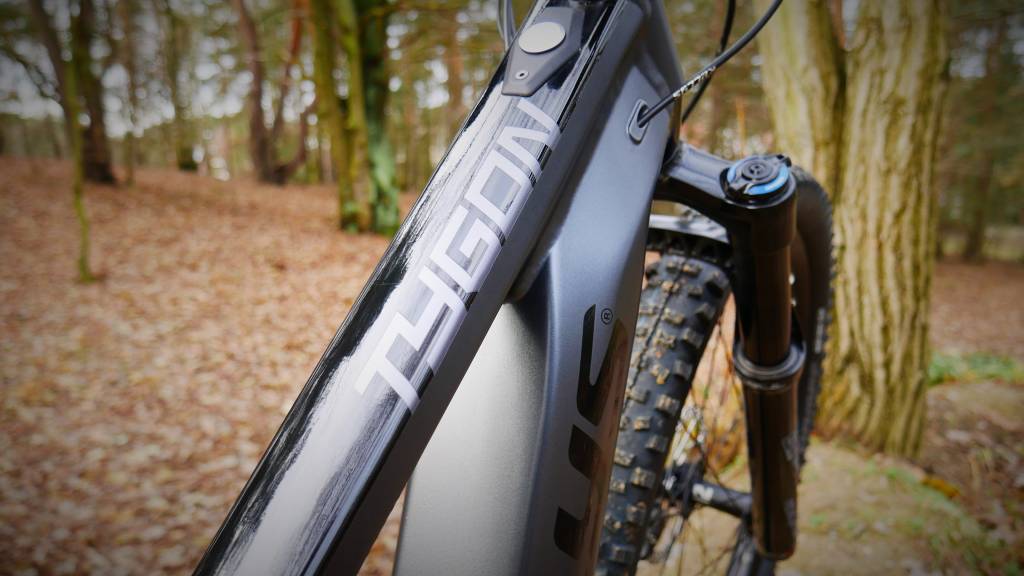

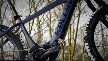

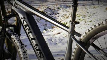

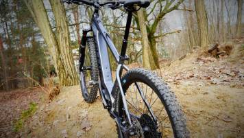

Bateria ukryta w ramie, to nie tylko tzw. "clean look", czyli czysty, schludny, prosty wygląd, ale też dużo walorów użytkowych:
  • miejsce na bidon, bądź torbę (baterie Shimano, w kształcie "plecaczka" eliminują obie możliwości),
  • ochrona baterii przed wodą + łatwiejsze mycie roweru (taką maszynę ubłocicie wielokrotnie, a Karchera się ona nie boi),
  • możliwość zastosowania baterii o większej pojemności, dzięki lepszemu wykorzystaniu miejsca w obrębie ramy,
  • eliminacja stukania / skrzypienia baterii.
Zdecydowanie preferuję rozwiązanie, jakie zastosowano w Kellysie Tygon. Warto jednak pamiętać, że bateria ukryta w ramie nie umożliwia jej łatwego wyciągania do ładowania, jeżeli rower trzymacie w pomieszczeniu bez dostępu do źródła prądu. Z drugiej strony, właśnie wpinanie i wypinanie baterii Shimano może powodować małe luzy, skutkujące stukaniem, bądź trzeszczeniem podczas jazdy.

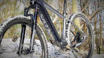

Jak to jeździ.

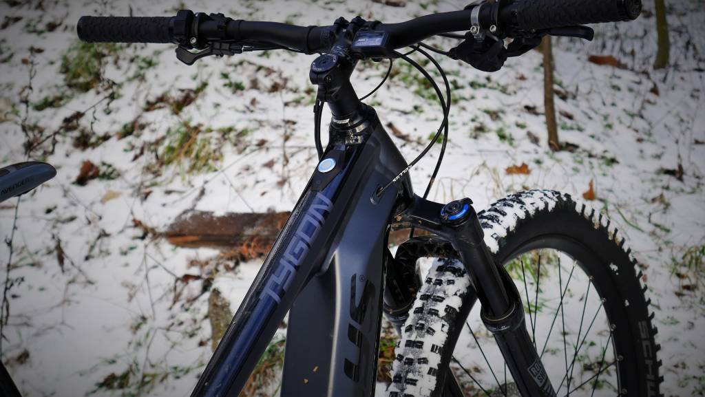

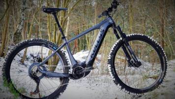

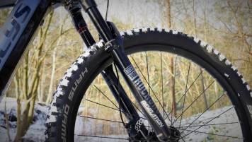

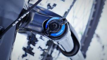

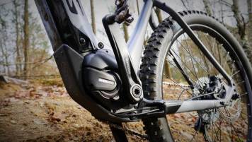

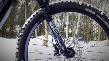

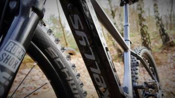

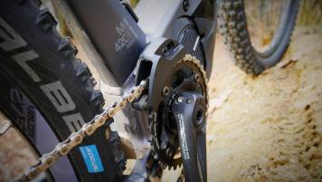

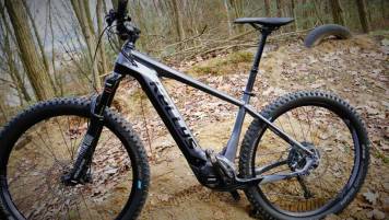

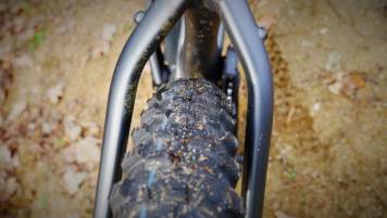

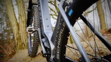

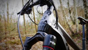

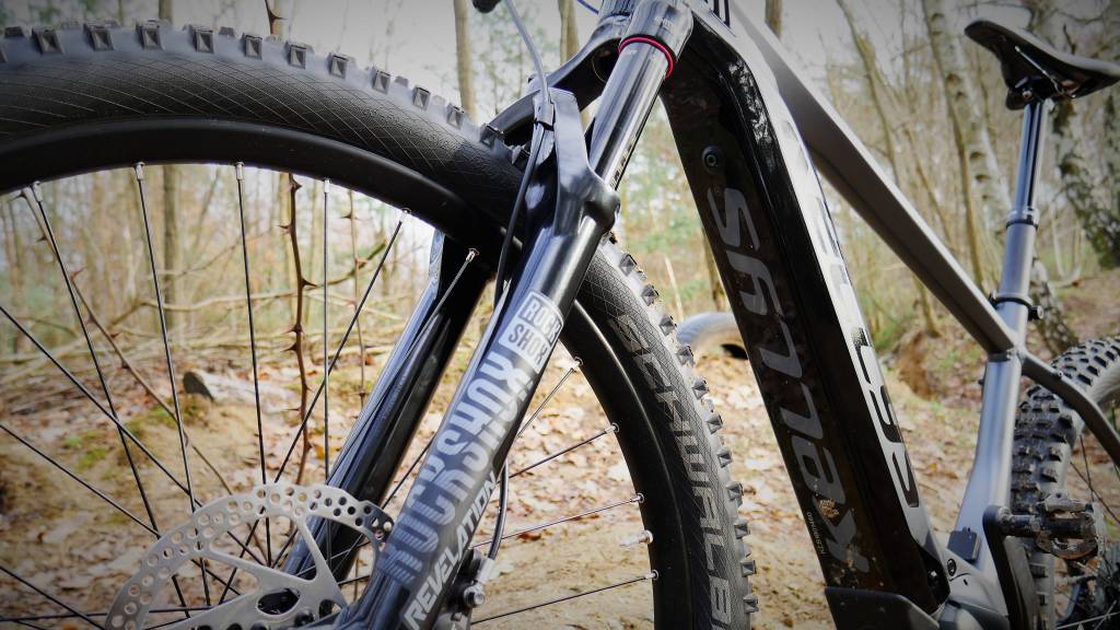

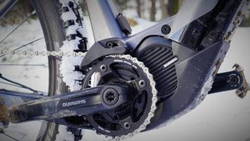

Testuję model Kellys Tygon 70 27.5, co oznacza głównie większą, liczącą 630Wh pojemności baterię, mieszankę osprzętu Shimano XT / SLX oraz widelec amortyzowany RockShox Revelation RC. Silnik to oczywiście Shimano Steps E8000, moc wspomagania - 250W. Tygon to tzw. hardtail, czyli rower z przednią amortyzacją. Jego rama to sztywna, aluminiowa konstrukcja, która bardzo dobrze wytrzymuje mocne naciskanie na pedały, nawet ze wspomaganiem elektrycznym w najmocniejszym trybie Boost! Widelec Revelation RC świetnie sobie radzi z wagą roweru. Nie wyobrażam sobie w tego typu maszynie opon węższych, niże 2.4". Tutaj mamy Schwalbe Hans Dampf o szerokości 2.6 cala. Przeróbka na system bezdętkowy, niższe ciśnienie i agresywny bieżnik zachęcają do sprawdzenia swoich możliwości w zakrętach.

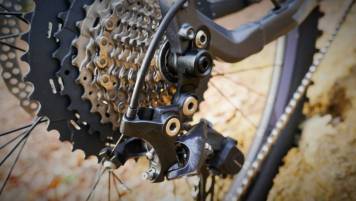

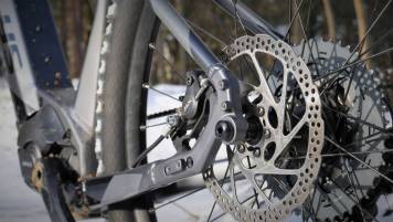

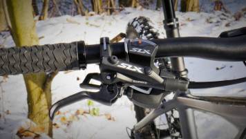

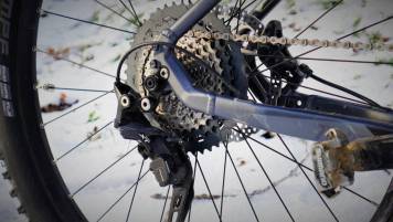

Hamulce Shimano SLX dają pewną kontrolę nad rowerem. Jeżeli chodzi o napęd, to zdecydowanie wolałbym połączenie tylnej przerzutki SLX z manetką XT, zamiast przerzutki XT i manetki SLX. Manetka XT dałaby nieco szybszą zmianę biegów, dzięki systemowi Instant Release, co byłoby praktyczne w e-bike'u. Poza tym zespół Kellys pomyślał również o prowadnicy łańcucha i opuszczanej za pomocą manetki sztycy, co bardzo się przyda na "singlach".

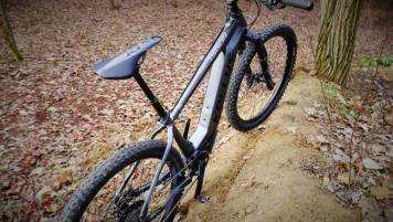

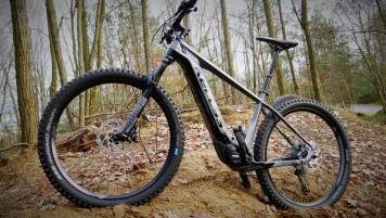

Kellys Tygon to NIE maszyna "dla leniwych". Droga, pojemna bateria znajduje się w nim nie bez przypadku. Moim zdaniem to rower głównie dla odkrywców, potrzebujących mocnego sprzętu i gotowych na długie wojaże. Duże dystanse w dowolnym terenie: single track'i, zapuszczone szlaki Beskidów, plaża, kamole. Kręcisz i kręcisz, na asfalcie słysząc "wrrrr wrrrrr wrrrr", wydawane przez agresywny bieżnik Hansa ;) Możesz w tygodniu dojeżdżać Tygonem do pracy, a w weekend robić na nim rzeczy, których kumple będą Ci zazdrościć w poniedziałek. Shimano Steps wspomaga bardzo płynnie, w trybie Eco wręcz subtelnie, a w Boost agresywnie. Maksymalnego zasięgu jeszcze nie sprawdziłem, ale uaktualnię informacje tutaj i w mediach społecznościowych.
Jeszcze jedna uwaga. Kellys Tygon, z racji, że jest hardtailem, nie będzie rowerem do ostrego "trailu". Wysoka prędkość + duże głazy, uskoki i korzenie to nie jego naturalny teren. Rama wytrzyma, amor da radę, a Hans Dampf wytłumi, ile się da, ale zwłaszcza w e-bike'u, w takich sytuacjach pomyślisz sobie: "gdyby tak jeszcze mieć te 120 mm skoku z tyłu...".
Podsumujmy - Kellys Tygon 70 nie tylko nie odstaje od największych producentów "elektryków" w roku 2019, lecz zdecydowanie pokazuje nowy kierunek integracji części i dopracowywania geometrii. Możesz nim eksplorować olbrzymie tereny, co wypróbuje już wkrótce na trasach 300 km...
