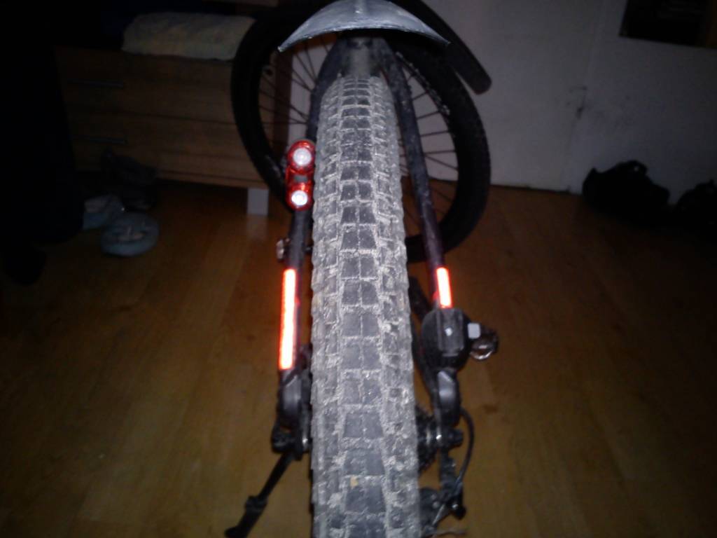

elmapeto Opublikowano 12 Stycznia 2019 Opublikowano 12 Stycznia 2019 Ja mam koło 2.35 i błotniki SKS. Wydaję się,że jest jeszcze trochę zapasu ale 2.80 to szerokie koło na maksa. Takiego czegoś co dałeś w trzecim linku bym nie kupował,bo błotniki bez elementu nad kołem z przodu na zdają egzaminu. Moim zdaniem oczywiście. Może coś pod fatbajki trzeba poszukać. Oba są szybkiego montażu i na pewno szersze koło też przykryją. Tak z tyłu to wygląda. Tylko takie foto mam. Coś widać. Ten z tyłu to mud x, a przód shockboard . Oba SKS. O ile dobrze pamiętam.

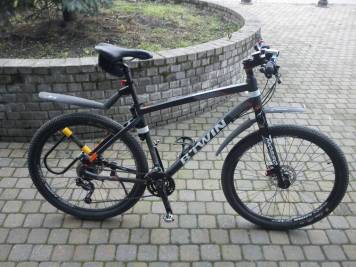

wojtomasz Opublikowano 18 Lutego 2019 Autor Opublikowano 18 Lutego 2019 (edytowane) Aktualizacja tematu. Rower już odebrałem, koła o szerokości 2.80 cala to jednak kawał gumy jest. Kilka dni rozmyślałem nad błotnikami, kupować, czy ryzykować jazdę bez. Po namysłach postanowiłem zaryzykować jednak i kupić wspomniany wyżej komplet błotników od Tacx (https://velo.pl/akcesoria/blotniki/tacx/blotnik-tylny-mtb i https://velo.pl/akcesoria/blotniki/tacx/blotnik-przedni-mtb). Na Allegro udało mi się kupić komplet za niecałe 190 zł., co i tak stanowi dosyć zaporową cenie jak na błotniki. Tak prezentuje się owa parka po wyciągnięciu z pudełka: Błotniki w najszerszym miejscu maja prawie 86 mm, wiec są wystarczająco szerokie (opona ma 71 mm szerokości), powinny stanowić jakaś ochronę przed woda (to główny cel). jeszcze ich nie testowałem. Co mogę o nich powiedzieć? Dobrze wykonane, wydaja się dość sztywne (1,5 mm grubości), ich największą zaletą jest system szybkiego montażu, dzięki czemu w pogodne i suche dni nie musza "szpecić" roweru. Tak prezentują się na rowerze: Edytowane 18 Lutego 2019 przez wojtomasz 1
