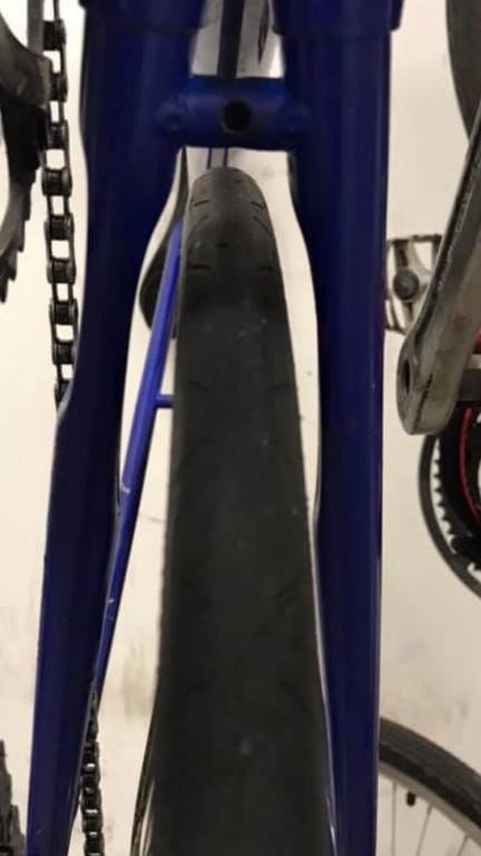

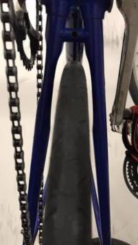

bruno824 Opublikowano 11 Stycznia 2019 Opublikowano 11 Stycznia 2019 Cześć. Wejdzie w te widełki opona 32mm? Obecnie jest założona continental grand prix 25mm, chciałbym kupic continental contact speed 32mm. Zmierzyłem suwmiarka widełki w miejscu w którym opona jest najgrubsza i było 34-35mm. Przyłożyłem patyczek 32mm na górę opony ( górna cześć opony jest węższa) i wszedł z bardzo minimalnym zapasem. Miał ktoś podobny problem? Obawiam się, ze zamówię opony i się nie zmieści 😞
pokorak Opublikowano 11 Stycznia 2019 Opublikowano 11 Stycznia 2019 (edytowane) Jak zapas "na sucho" był bardzo minimalny, szanse są prawie zerowe. Weź pod uwagę że zarówno koło (szczególnie tanie, o małej sztywności) jak i opona pod obciążeniem wyglądaja zupełnie inaczej niż bez niego i cału czas pracują. Tanie koło o małej sztywności pod obciążeniem będzie bardziej elipsą (oczywiście niezauważalna gołym okiem) niż kołem. Wszystko się więc przesunie (a im tańsze koło, tym mocniej), do tego dojdzie praca samej opony Edytowane 11 Stycznia 2019 przez pokorak
bruno824 Opublikowano 11 Stycznia 2019 Autor Opublikowano 11 Stycznia 2019 Masz racje. W takim razie lepiej wziąć Continental speed contact 28mm czy schwalbe spicer 30mm?
