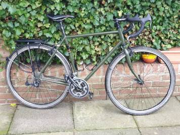

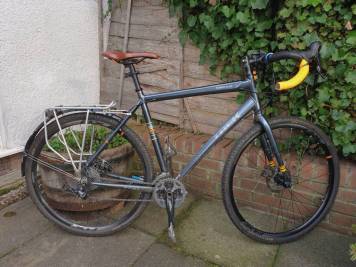

Obecnie jeżdzę na 2 rowerach jeden to już prawie 10 letni Trek Valencia kompletnie przerobiony wymieniłem ostatnio koła przedni napęd używane klamkomanetki Sora 3500 tylna kaseta xt , łańcuch xt opony schwalbe sram , kierownica od Marina  four corners taka wariacja Gravela, drugi rower to Fuji Touring 2017 .
Rowerem jeżdżę cały rok w każdej pogodzie i rower zostaje też na dworze na krótsze wizyty 20-50 min więc jak pada to niestety zmoczy go , nie ścigam się nie jeżdżę typowo szosowo lubię mieszać 50/50 asfalt a reszta to różnie las, wzgórza , kamieniste ścieżki co się nawinie pod koło. Fuji to typowo na dalsze wyprawy podpinam sakwy i jadę przed siebie .
Jeżdżąc w terenie brakuje mi w treku większej zwinności jakby nie było rama roweru to raczej jazda miejska aczkolwiek po przeróbkach śmigam na nim ponad 100 km jak gdzieś jadę i całkiem dobrze się sprawdza, wracając do tematu chciałem jeszcze wymienić tylną przerzutkę i przód stara chyba ma już trochę dosyć niby chodzi ale nie jest już za bardzo precyzyjna a przednia w ogóle jakoś opornie może potrzebuję inną żeby lepiej to zgrać z klamkomanetkami sory i nagle zaczynają robić się koszty, pomyślałem że może kupię nowy rower który będzie bardziej nadawał się do mojego stylu jazdy a treka zachowam jako rower tylko do pracy i kiepską pogodę albo go sprzedam.

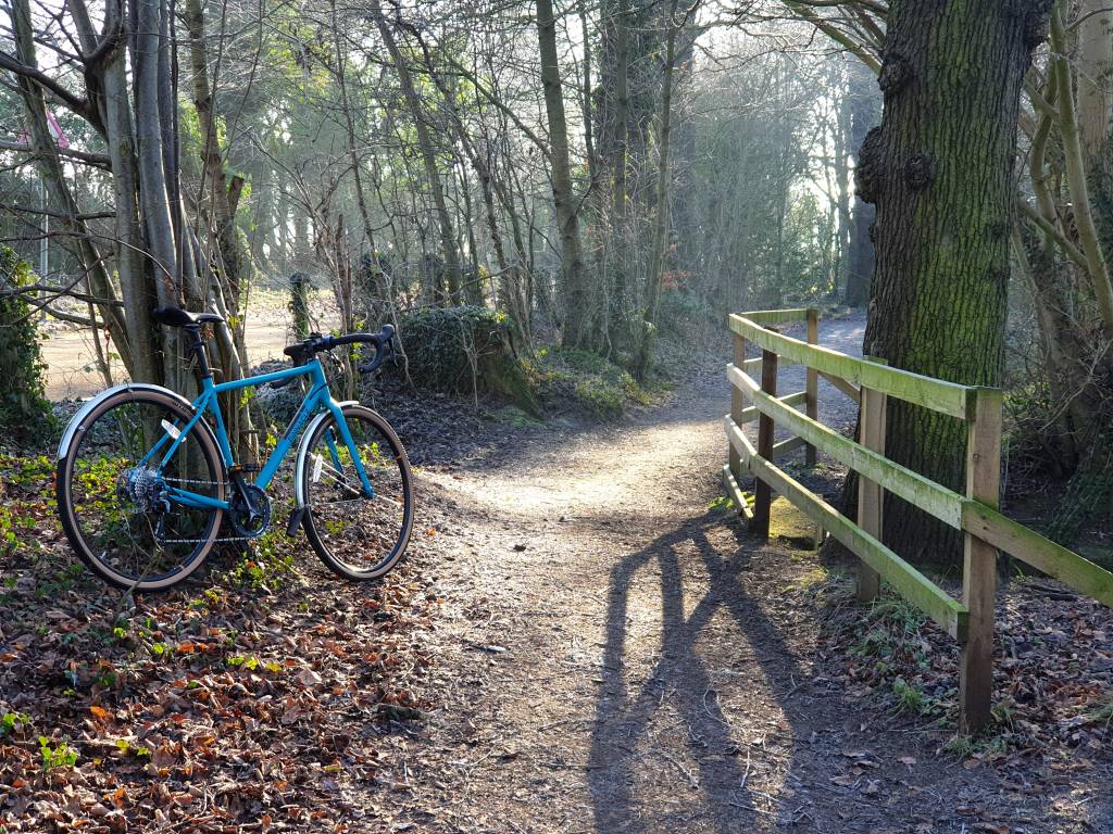

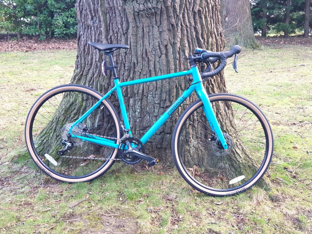

Rower zakupiony padło na Pinnacle arkose 2 wybór idealnie trafiony jeździ się rewelacyjnie.
