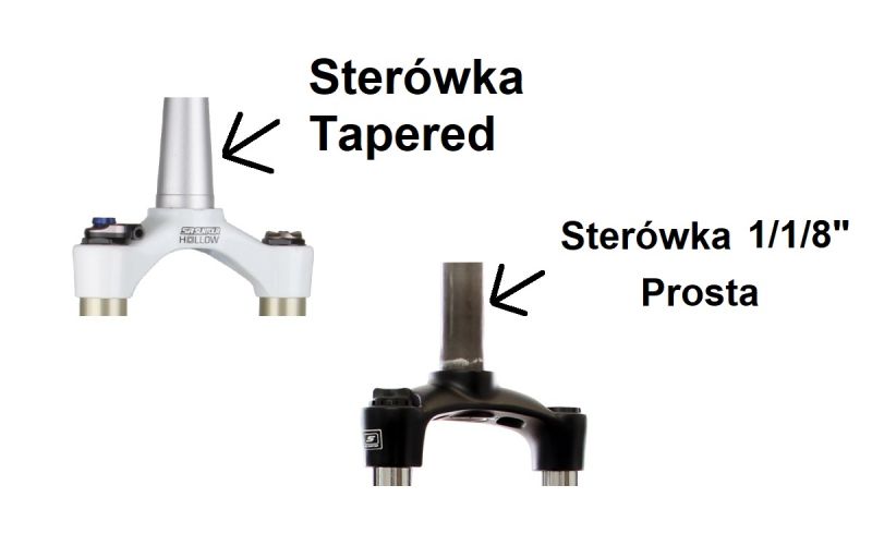

elmapeto Opublikowano 10 Stycznia 2019 Opublikowano 10 Stycznia 2019 Tapered czyli zwężający się. Na dole główka ramy szersza niż na górze. Rama faktycznie tak wygląda,ale w opisie widelca nie ma o tym mowy ,więc pewnie będzie tak jak pisze kolega z tymi sterami. 1
Filipp Opublikowano 10 Stycznia 2019 Autor Opublikowano 10 Stycznia 2019 42 minuty temu, ACTIVIA napisał: Poniżej masz przykład Ahaaaa. Ok dzięki, już rozumiem ;D

ACTIVIA Opublikowano 13 Stycznia 2019 Opublikowano 13 Stycznia 2019 Z tego co się dowiedziałem to że masz rower pod sterówkę prostą 1/1/8" przez to nie szukaj amorka ze sterówką tapered

ACTIVIA Opublikowano 13 Stycznia 2019 Opublikowano 13 Stycznia 2019 najlepiej to zrób zdjęcie od dołu korony amortyzatora tak zeby było widać dolną część rury sterowej co siedzi w koronie

ACTIVIA Opublikowano 13 Stycznia 2019 Opublikowano 13 Stycznia 2019 (edytowane) To jest duże prawdopodobieństwo że rama jest z główką taper a amor ma z prosta sterówką z dodatkiem takiej biezni redukcyjnej co poniżej Edytowane 13 Stycznia 2019 przez ACTIVIA 1
elmapeto Opublikowano 13 Stycznia 2019 Opublikowano 13 Stycznia 2019 W opisie ramy na początku tematu jest tapered ht Tak właśnie będzie. Rama z główką tapered i prosty amor. 1
