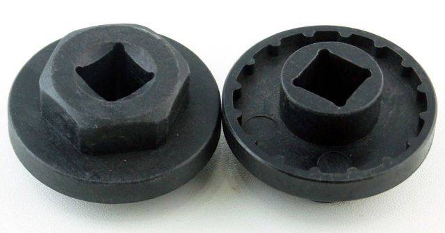

token_pl Opublikowano 7 Stycznia 2019 Opublikowano 7 Stycznia 2019 Bo niestety narobiło się tych standardów. Do TOKEN'ów TK878, TK877 oraz serii NINJA TK841T pasuje klucz FC32 (używam też klucza FC33). TOKEN ma swój klucz TF24 ale jest za delikatny na suporty BSA. 1

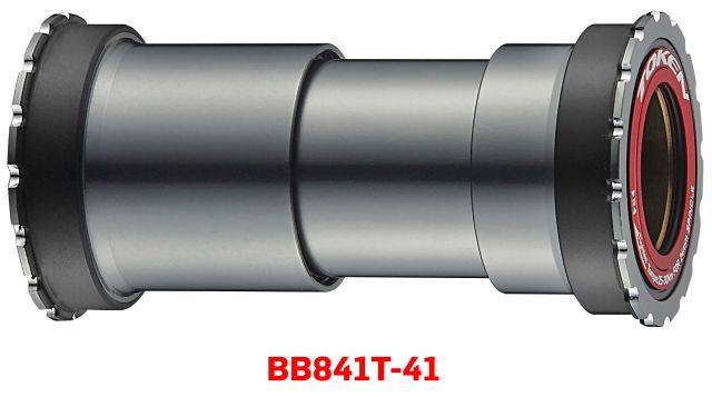

Tina Opublikowano 16 Stycznia 2019 Opublikowano 16 Stycznia 2019 Witam. Mam podobny problem. Zakupiłem suport Token Ninja BB841T-41 Do jego montażu służą plastikowe nasadki TF24 Niestety także niedostępne ale z pewnością pasujące do w/w suportu (taka informacja ze sklepu Token Polska) Jaki symbol ma metalowy odpowiednik takiej nasadki na "wolnym rynku" W sklepach z częściami rowerowymi w Poznaniu jest z tym problem ale ich serwisy dysponują wersją metalową. Usługa polegająca na ok. pięciu obrotach taką nasadką kosztuje 45zł 😲
