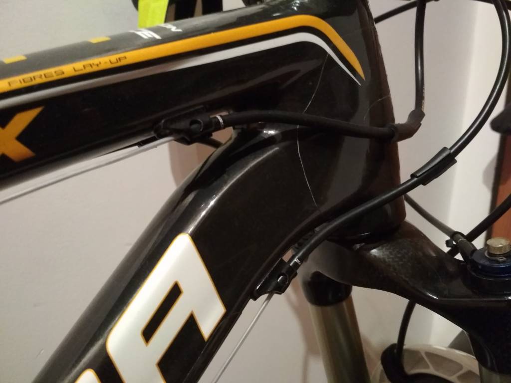

szary_wolf Opublikowano 4 Stycznia 2019 Opublikowano 4 Stycznia 2019 Cześć. Czy moglibyście doradzić Koledzy, jak najskuteczniej zabezpieczyć przed brudem linkę w miejscach, w których wychodzi z pancerza? Opcja pełnego pancerza niestety nie wchodzi w grę, bo musiałbym rozwiercać mocowania pancerzy na ramie, a to wiąże się z utratą gwarancji, poza tym nie chciałbym jej zniszczyć. Czy wstawienie dodatkowych pancerzy w te newralgiczne miejsca pomiędzy mocowaniami ma sens? Taki (nie)pełny pancerz Mowa tylko o linkach przerzutek, rama to Accent Peak 29 TA.

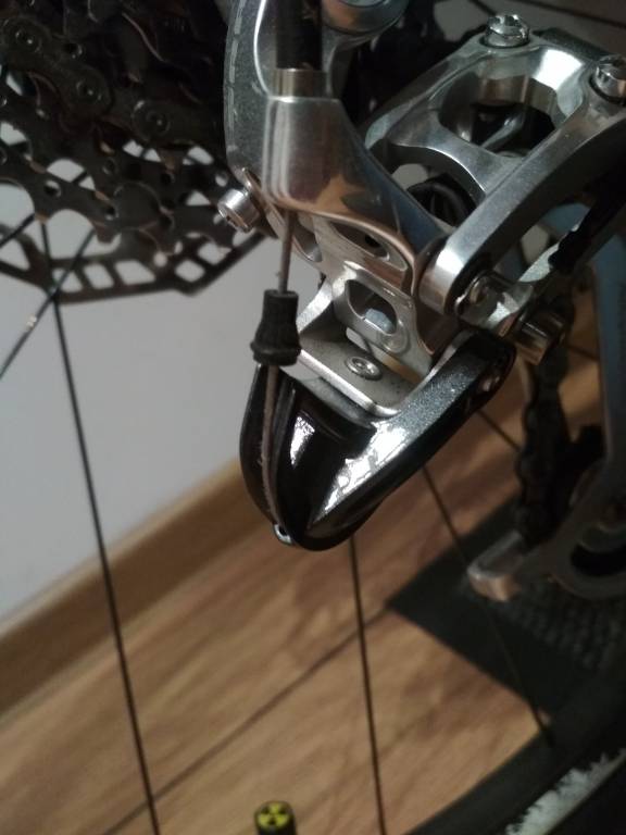

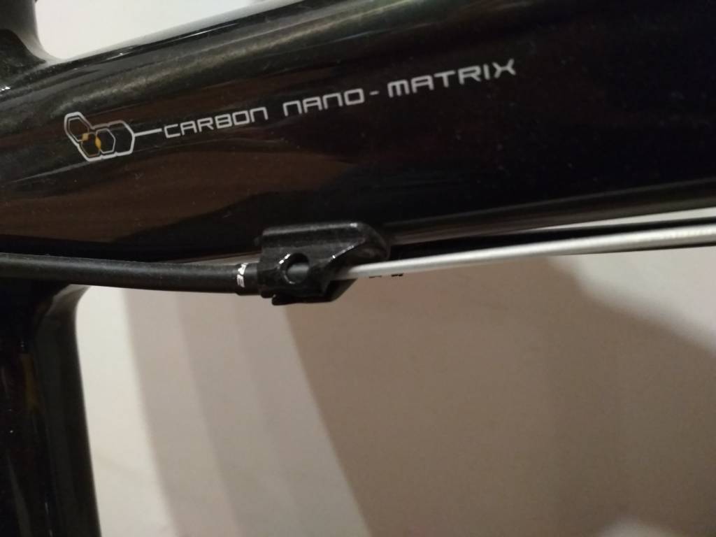

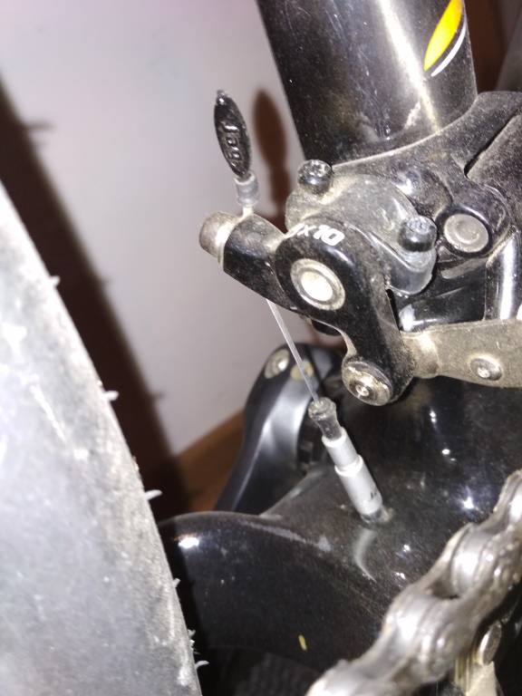

Gość Opublikowano 4 Stycznia 2019 Opublikowano 4 Stycznia 2019 (edytowane) 23 minuty temu, szary_wolf napisał: Bardzo Wam dziękuję, czegoś takiego szukałem, a nie wiedziałem, że są gotowe zestawy @Sziva, a czy mogłabyś wyrzucić fotki jak to wygląda u Ciebie już po zmontowaniu? Raczej wezmę gotowy zestaw jagwire elite sealed System sealed polega na tym, że praktycznie na całą linkę nakładasz białą osłonkę i dopiero na wierzch idzie pancerz. W ten sposób linka w nieprzerwany sposób jest chroniona od początku do końca. Dodatkowo w rurce znajduje się smar, który ułatwia lince ruch. Od systemu Pro różni się to tym, że nie masz końcówek z wąsami i niczego nie nakładasz na wierzch w odcinkach - rurka z linką wchodzi do pancerza, a goła linka pojawia się dopiero przy samej przerzutce. Tu masz to też pokazane: Edytowane 4 Stycznia 2019 przez Gość
szary_wolf Opublikowano 4 Stycznia 2019 Autor Opublikowano 4 Stycznia 2019 Dziękuję, że wrzuciłaś zdjęcia Czyli Ty masz założoną wersję w systemie sealed? Jesteś zadowolona ze szczelności? Pisząc o gołej lince miałaś na myśli przednią przerzutkę? Bo tylna powinna się ładnie chować z pancerzem wewnątrz tego pokrętła regulacji na sprężynę, która wychodzi z przerzutki (o ile przerzutka ją ma).
Gość Opublikowano 5 Stycznia 2019 Opublikowano 5 Stycznia 2019 (edytowane) 10 godzin temu, szary_wolf napisał: Dziękuję, że wrzuciłaś zdjęcia Czyli Ty masz założoną wersję w systemie sealed? Jesteś zadowolona ze szczelności? Pisząc o gołej lince miałaś na myśli przednią przerzutkę? Bo tylna powinna się ładnie chować z pancerzem wewnątrz tego pokrętła regulacji na sprężynę, która wychodzi z przerzutki (o ile przerzutka ją ma). Tak, w dwóch rowerach mam wersję Sealed, a w jednym wersję Pro. Psiapsiółce zamontowałam za to zestaw z rurkami termokurczliwymi. Co do gołej linki, to chodziło mi o ostatnie kilka cm: Do tej pory nie miałam żadnych uwag co do pracy tych zestawów. Edytowane 5 Stycznia 2019 przez Gość

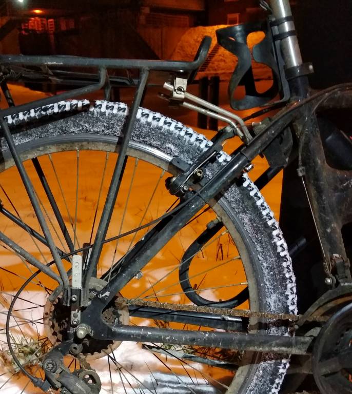

zero Opublikowano 6 Stycznia 2019 Opublikowano 6 Stycznia 2019 Osiołek jest tak bidny i brzydki że trytkami podnoszę mu morale Będę jeździł po obiadku wrzucę foto.
zero Opublikowano 6 Stycznia 2019 Opublikowano 6 Stycznia 2019 Chyba dobrze widać Oryginalnie miał typową przerwę na trójkącie. Dodam że stoi w centrum, przy b. ruchliwej ulicy, cały rok. Co bardziej widać na foto, niż czuć pod nogą. P.s. Trytek mam więcej, bidony na widelcu, latarka i kabura na statyw foto też są mocowane trytkami. 1
szary_wolf Opublikowano 6 Stycznia 2019 Autor Opublikowano 6 Stycznia 2019 Widać widać i daje to radę? Nie przesuwają Ci się pancerze wzdłuż ramy? Linka nie stawia większych oporów przez ściśnięcie trytytką?
zero Opublikowano 6 Stycznia 2019 Opublikowano 6 Stycznia 2019 Daje radę, jestem zadowolony. Nie przesuwa, i na bank nie ma oporu od trytki. Przeciwnie, mocowanie trytki, gdzie chcesz, zwiększa możliwość ułożenia po dużych łukach, czyli z mniejszym oporem. Chciałem magiczne kółeczko Avida, niestety Sram kupił i schował, można by to majsterkować, ale na razie mam "duży łuk" i jest ok. 1
