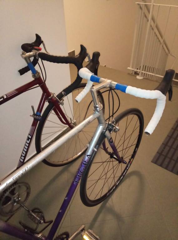

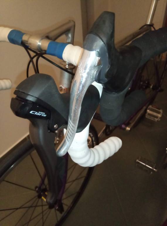

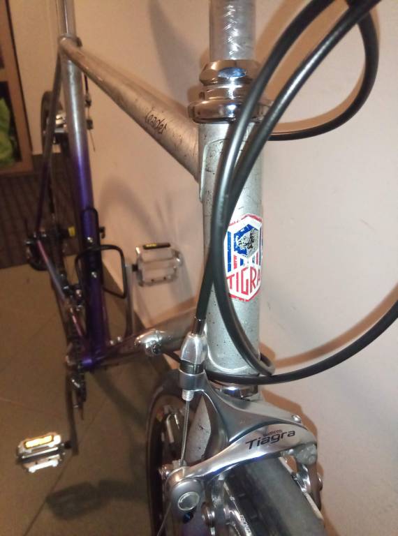

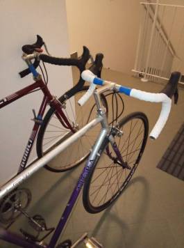

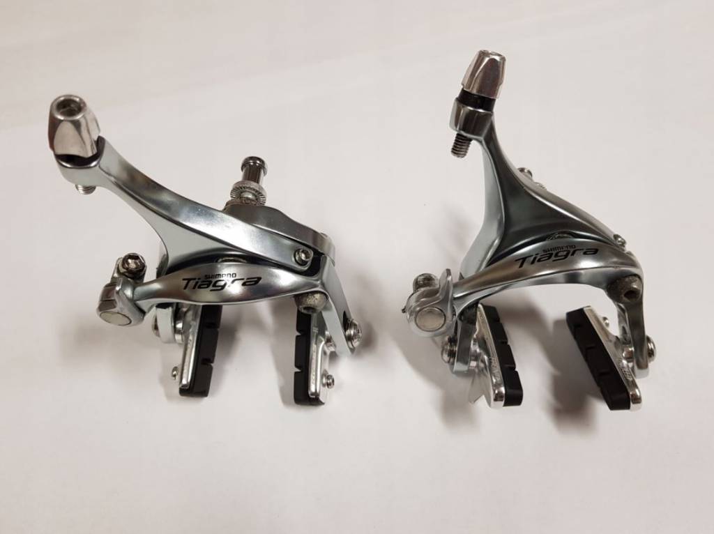

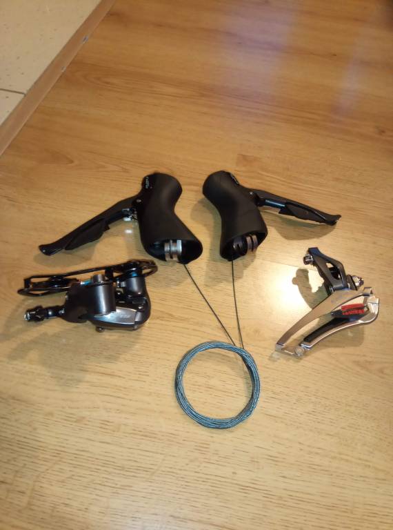

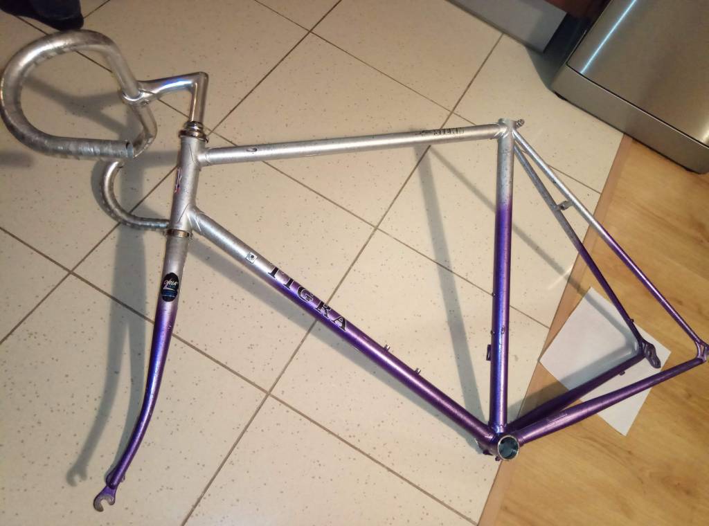

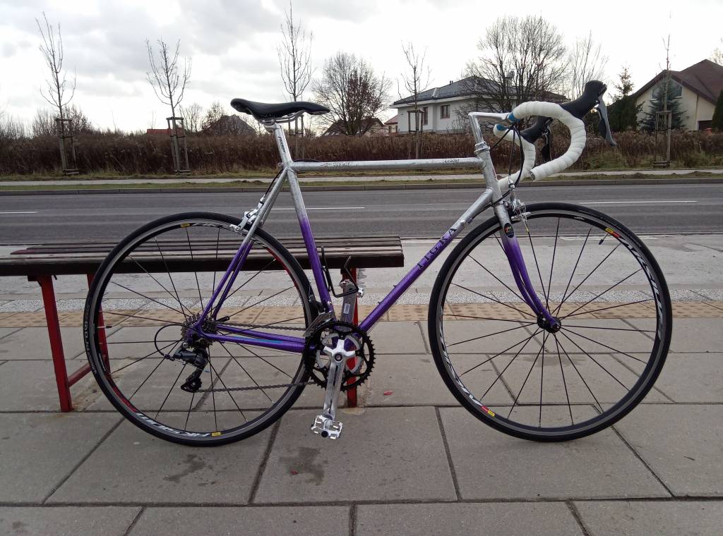

Gjoy Opublikowano 31 Grudnia 2018 Opublikowano 31 Grudnia 2018 (edytowane) Cześć, Postanowiłem zbudować klasyczny rower szosowy z nowoczesnymi podzespołami. Niektórzy powiedzą że to profanacja... Ale co tam Tigra Leader. Jest to rama stalowa CroMo. Wykonała ją szwajcarska, już nie istniejąca, manofaktura. Zaciekawiła mnie ona z tego powodu że poza extra wyglądem jest to szczyt technologii ram stalowych na mufach. Rurki CroMo są cieniowane olejowo, zastosowano francuskie mufy Bacoma. Specyfikacja: · Rama Tigra Leader '90 · Mostek Atax aero, 110mm · Baranek noł nejm · Klamki Shimano Claris R2000 + przerzutki przód/tył R2000 · Korba FSA Tempo 34/50z + suport FSA · Kaseta Shinamo HG50 - 8s 13/26z · Łańcuch Shimano HG40 6/7/8 s · Linki i Pancerze Shimano · Koła: Przód Mavic Aksium, a tył Aksium Race · Opony Michelin Pro Race 3 i 4 · Hamulce Shimano Tiagra · Siodło Wittkop Medicus GEL · Sztyca podsiodłowa Accent SP-252 · Owijka Valo biała Podsumowując, rower szybki, bardzo sprawny i sztywny. Zakres przełożeń, póki co, wystarczający. Samo przerzucanie biegów bardzo zadowalające. Wygoda, jak na kolarkę nieźle, dużo w tym zasługi siodła, które jest wygodne i zbudowane anatomicznie. Klamkomanetki Shimano bardzo wygodne i można je pewnie chwycić. Ponieważ złożyłem go na początku grudnia to jeszcze dużo nie pojeździłem, a już mnie strasznie świerzbi żeby go mocniej popróbować Co do wyglądu, to już sprawa indywidualne. Mi osobiście się bardzo podoba, ale mogę być nieobiektywny P.S. Na ostatnim foto moje Świąteczne prezenty Edytowane 1 Stycznia 2019 przez Gjoy 2

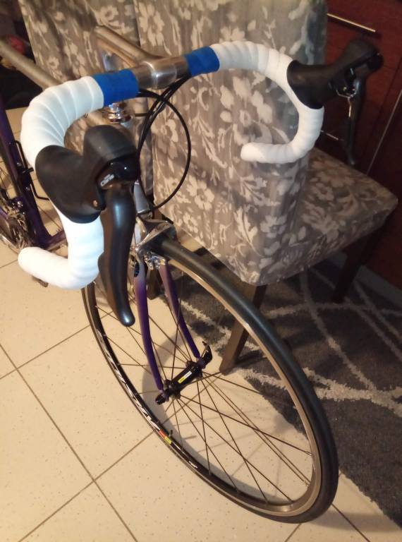

Gość SzpiceR Opublikowano 1 Stycznia 2019 Opublikowano 1 Stycznia 2019 11 godzin temu, Gjoy napisał: profanacja Tak jak pisałem Ci już w temacie o kasetach, średnio to wygląda. Campa, ze swoimi klasycznymi kształtami na pewno pasowałaby lepiej niż plastikowy claris. Swoją drogą te klamki masz zamontowane o wiele za wysoko, popraw zanim zaczną się problemy z nadgarstkami, chyba, że kształt kierownicy na to nie pozwala to ok. Jeśli nie masz jakiegoś "fetyszu" w temacie naklejek mavic'a to zdjąłbym farbę/naklejkę z obręczy, powinno się to lepiej komponować. Pilnuj zużycia łańcucha. Te hg40 są zrobione z nowego stopu - gównolitu. Jak już się zużyje zainwestuj w jakikolwiek łańcuch 9rz, w niczym to nie przeszkadza a będzie duuuużo trwalszy, nawet taki sram 951 będzie o niebo lepszy. Nooo i jak najwięcej kilometrów w nowym roku.
Gjoy Opublikowano 1 Stycznia 2019 Autor Opublikowano 1 Stycznia 2019 Dzięki za opinię. Co do kiery to testowałem już wiele ustawień i ten zdecydowanie mi najbardziej pasuje. Ale faktycznie wygląda na za wysoko ustawiony. No cóż, potestuje i w razie co zmienie. Pozdrawiam.
kaido2 Opublikowano 2 Stycznia 2019 Opublikowano 2 Stycznia 2019 W dniu 31.12.2018 o 23:23, Gjoy napisał: Jest to rama stalowa CroMo. Wykonała ją szwajcarska, już nie istniejąca, manofaktura. Zaciekawiła mnie ona z tego powodu że poza extra wyglądem jest to szczyt technologii ram stalowych na mufach. Chrommolibden to stara technologia jak świat, to tak jakby porównywać kamień łupany do technologi stopów stali jakiej używali producenci tychże ram. Szczytem były ramy na rurach Reynoldsa 953, gdzie 531 dawał już znakomite parametry :) Równolegle można spotkać wyroby na rurach Columbusa, równie świetne zresztą. Do szwajcarskich wyrobów podchodze bardzo sceptycznie, często jest to przerost formy nad treścią przepchana marketingiem. Sam rower może się podobać, do tego tematu podchodzę bardziej praktycznie jak wizualnie. Klamki rzeczywiście nie ten teges, łańcuch 9-kowy minimum. CN-HG40 starczył mi na krótko jak testowałem, może na 500 km, zdecydowanie dłużej żył accent 8-kowy za 28 pln.
Gjoy Opublikowano 2 Stycznia 2019 Autor Opublikowano 2 Stycznia 2019 (edytowane) Kurcze muszę chyba wymienić ten łańcuch, może z sezon go pomęczę bo jest całkiem nowy. Ale dzięki za uwagi! Co do rurek ramy to dokładniej jest to Oria ML25 od Mannesmann Steel Works, tej samej huty co podobno zaopatrywała też Columbusa. Rurki są podwójnie cieniowane. Wiadomo że wygląd ważny, jednak rurki ramy też swoją rolę mają 😝 Edytowane 2 Stycznia 2019 przez Gjoy
HUN Opublikowano 2 Stycznia 2019 Opublikowano 2 Stycznia 2019 Bardzo fajny rowerek. Może nie czekaj do końca sezonu z wymianą łańcucha, najlepiej go sprawdzaj jak się wyciąga żeby nie uszkodzić zębatek. Potencjał do dalszego tuningu jest zwłaszcza koła nie wiem ile Ci wytrzymają... dużo ważysz?
Gjoy Opublikowano 3 Stycznia 2019 Autor Opublikowano 3 Stycznia 2019 Dzięki, Ja ciężki nie jestem, około 74 kg. Koła testowane i naprawdę wytrzymałe jak na moje wymagania. A jaką masz inną propozycję? 😉
kaido2 Opublikowano 4 Stycznia 2019 Opublikowano 4 Stycznia 2019 To że rurki moga być od jednego producenta nie oznacza ,że sa takie same. Stal jest stopem i to chyba o największej możliwości konfiguracji składników. Aksiumy są akurat pancerne tylko trochę cięższe. Do tego roweru z czasem założyłbym Ultegry np 6700.
HUN Opublikowano 4 Stycznia 2019 Opublikowano 4 Stycznia 2019 Jeździj dopóki się nie rozpadną, wagę masz OK Jak się zużyją to rozważ koła składane, ponieważ serwis systemowych kół jest drogi czasem nawet nie możliwy ( producent woli aby klient kupił nowe koła niż je ciągle naprawiał). Poza tym składane koła są tańsze. Trzecia nie głupia opcja to karbonowe koła z alieexpress ( chyba że wolisz jednak aluminium).
Gjoy Opublikowano 4 Stycznia 2019 Autor Opublikowano 4 Stycznia 2019 (edytowane) Co do serwisu piast Aksium to akurat ceny nie są może niskie, ale ja w swoim tylnym kole zmieniałem ostatnio wszystkie łożyska oraz klekotki bębenka, jak i sam bębenek. Doszedłem do 1/4 wartości całego nowego koła, co jakoś tragedią nie jest. Za to nie wiem jak będzie w przypadku serwisu kół Shimano, ale tak ze słyszenia to chyba nie ma z tym większych problemów. Aczkolwiek sam nigdy kół rodem z japonii nie miałem..więc mogę być w błędzie. Koła z chin i to carbon?? kurcze, nie wiem czy aż tak odważny jestem! 😉 Edytowane 4 Stycznia 2019 przez Gjoy
Gość SzpiceR Opublikowano 4 Stycznia 2019 Opublikowano 4 Stycznia 2019 Troszkę chłopaków poniosło z tą wymianą kół xd Aksium'y to mega wytrzymałe koła zarówno jeśli chodzi o uszkodzenia mechaniczne jak i piasty. Jeśli zrobiłeś dobrze ten serwis to masz spokój na kilkanaście tysięcy kilometrów
HUN Opublikowano 4 Stycznia 2019 Opublikowano 4 Stycznia 2019 Mi się rozsypały koła dość szybko. Szprychy pękały mi tygodniowo czasem po 3. Zakupiłem nowe kółka od chińczyka leciutkie aluminiowe i już od pół roku nie widziałem pękniętej szprychy, no wtedy ważyłem prawie 100 kilo i ścieżka rowerowa w Suchej Beskidzkiej gdzie jeżdżę na weekendy wygląda tak, że jest ostry wysoki krawężnik co 50 metrów.... Tak jak chłopaki napisali. Jeździć póki się nie rozsypią a potem się zastanawiać. Pozdrawiam
