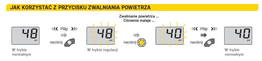

Gość Opublikowano 19 Kwietnia 2017 Opublikowano 19 Kwietnia 2017 Kupiłam manometr Topeak SmartGauge D2 i z radością stwierdzam, że posiada on funkcję ciągłego mierzenia ciśnienia. Poniżej wklejam wycinek z instrukcji obsługi, ale sprawdziłam też tę funkcję empirycznie i działa tak, jak napisali

Gość Opublikowano 20 Kwietnia 2017 Opublikowano 20 Kwietnia 2017 A ja w sumie, to się bardzo cieszę z tego nabytku. Fakt, kosztował swoje i gdyby był za połowę tej ceny, to byłabym jeszcze szczęśliwsza. Moja pompka podłogowa, jak się okazało, potrafi przekłamać o 1-1,5 bara na wskazaniu manometru. Walka o 1 psi, to już nawet jak na moje skrzywienie w stronę perfekcjonizmu sporo za dużo, ale dokładność do 0,1 bara wystarczy mi aż nadto. Co do uszczelniaczy, to główka obraca się tak gładko, że podejrzewam, iż uszczelniacze znajdują się poza strefą obrotową. Jak to będzie w praktyce wyglądać, to sprawdzę w praniu i w razie "W" dam tutaj znać.
