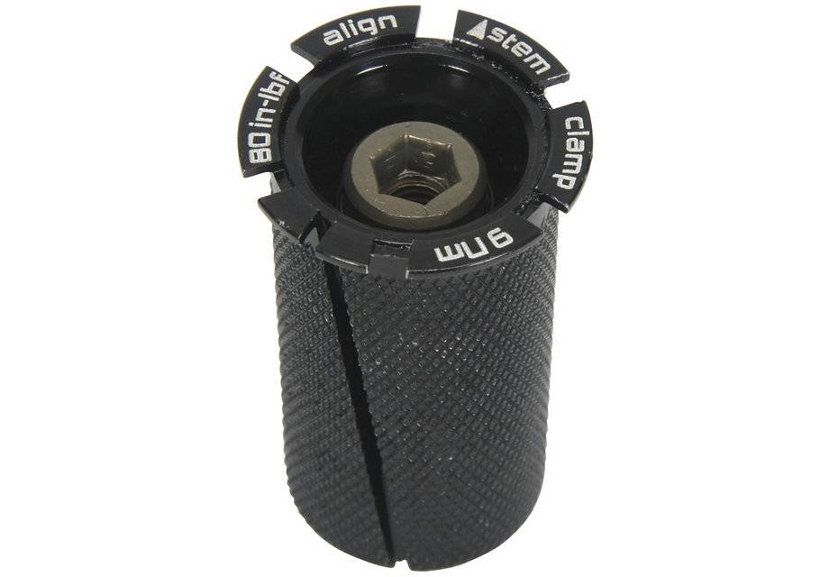

Franz Mauer Opublikowano 30 Grudnia 2018 Opublikowano 30 Grudnia 2018 Co tak? 😉 Jeśli masz zwykłą gwiazdkę to wymieniasz na ekspander rozporowy do rur karbonowych inaczej zniszczysz rurę. Powinien być tego typu: 1
Kruk Opublikowano 30 Grudnia 2018 Opublikowano 30 Grudnia 2018 Hehehe mi się przypomina akcja jak byłem z mą lubą w kinie na dobrym filmie a potem poszliśmy do MaCa i gość się pyta posypka Lion czy Kit kat a ja na to "Tak!" Pewnie ma ekspander z karbonową rurą najlepiej zmienić wtedy ekspander, chyyyba że ma aluminiową rurę i ekspander to wtedy trzeba nabić gwiazdkę. 1

Gość Opublikowano 31 Grudnia 2018 Opublikowano 31 Grudnia 2018 Jak sterówka jest karbonowa to nie może być tam gwiazdki. Jeśli masz ekspander to podejrzewam, że wystarczy go dokręcić i po problemie. 11 godzin temu, Kruk napisał: i gość się pyta posypka Lion czy Kit kat a ja na to "Tak!" Któryś kierowca rajdowy (nie pamiętam nazwiska) jak dostawał pytanie i zależnie od tego czy zrozumiał czy nie odpowiadał "tak" lub "nie". To właściwie były jedyne odpowiedzi jakich udzielał dziennikarzom 😀
