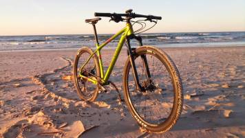

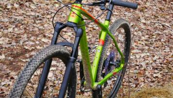

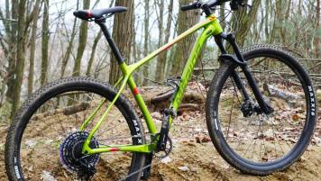

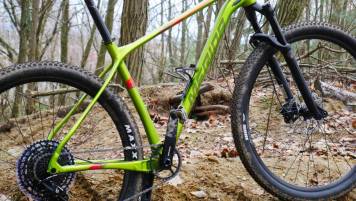

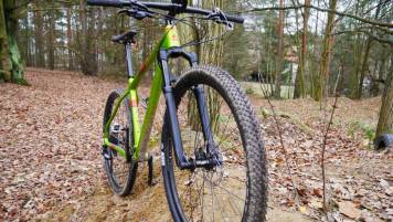

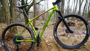

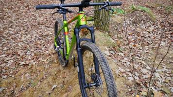

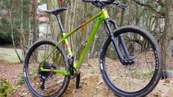

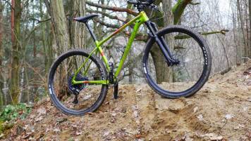

Naprawdę trudno było się do czegoś przyczepić. W tym sezonie, zgodnie z Waszymi głosami w ankiecie na Facebook'u, przesiadłem się na bardzo podobny rower - Meridę Big Nine NX Edition, którego różnią od znanej z poprzedniego roku, zielonej "Żaby" głównie:
  • napęd Sram NX Eagle 1x12,

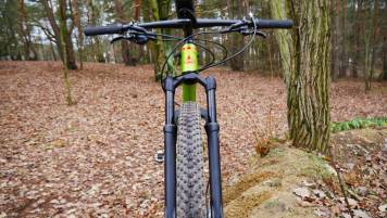

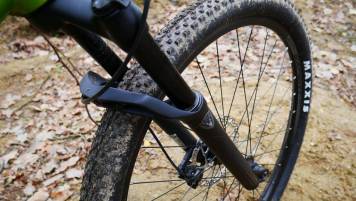

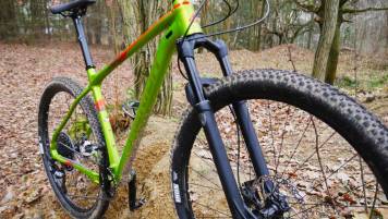

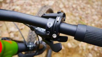

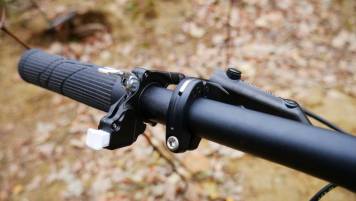

  • widelec Markhor, ale ze sztywną osią i fabryczną manetką blokady,
  • dwu- lub jednopalcowe hamulce Shimano MT-500.

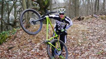

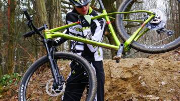

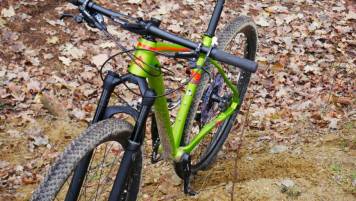

1000 km już dawno za nami, zaliczone sporo treningów i jeden, bardzo błotny wyścig przełajowy w Strzelcach Krajeńskich. Czas na podsumowanie moich wrażeń z jazdy:

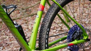

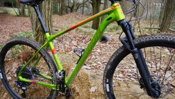

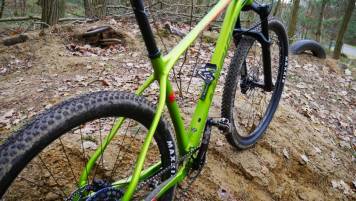

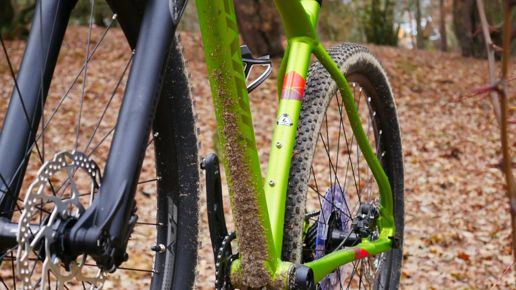

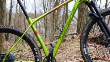

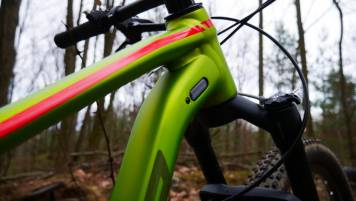

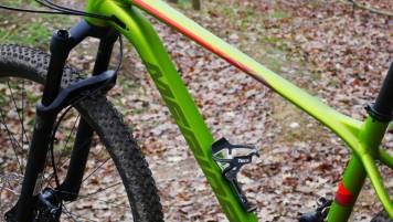

  • jakość ramy i prowadzenia linek pozostała na wzorowym poziomie,

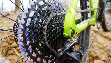

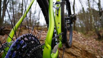

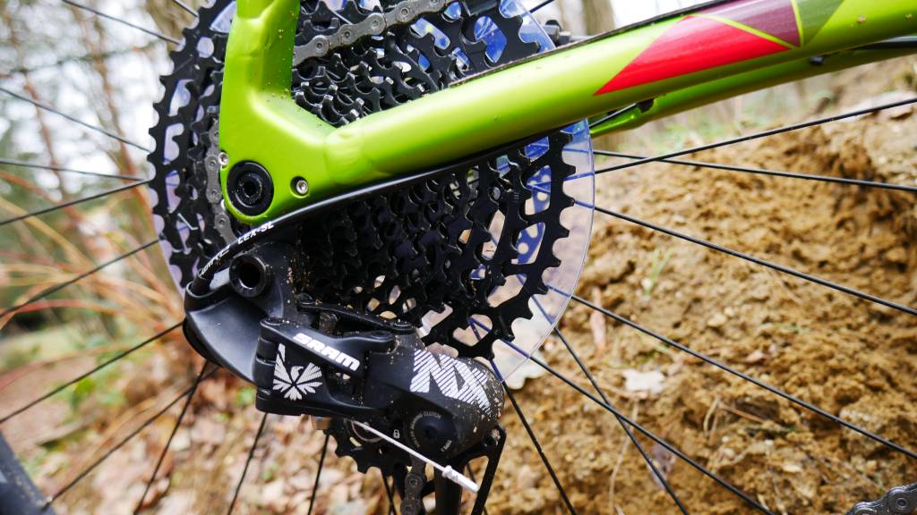

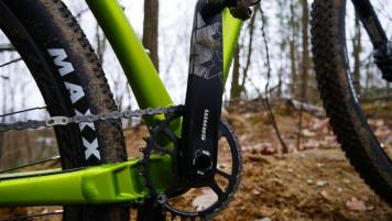

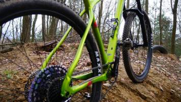

  • napęd Sram NX Eagle, z kasetą dwunastorzędową o zakresie 11-50 zębów (nie 10-50), działa bardzo dobrze, po kilkuset kilometrach dociera się i biegi wchodzą w moim odczuciu jeszcze płynniej, polubicie go i tyle!

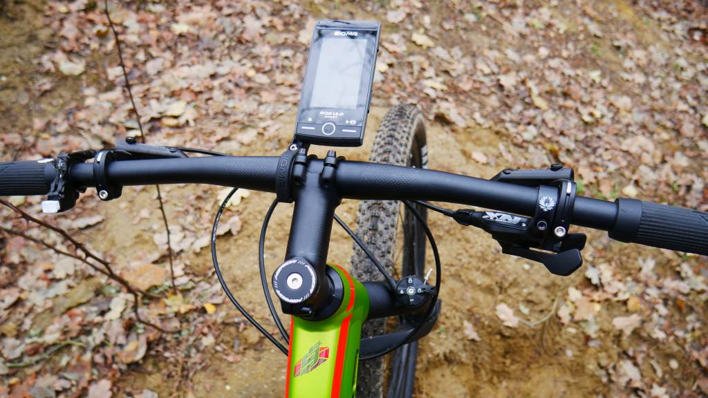

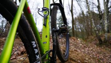

  • hamulce dają wystarczającą w Cross Country siłę hamowania, ale UWAGA - klocki wymagają dotarcia (około 50 km w górach), dobrze, że mają małe klamki, bo na tym poziomie kolarz górski powinien uczyć się hamowania jednym palcem, co daje pewny chwyt kiery,

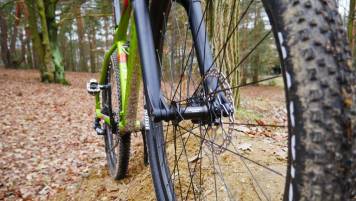

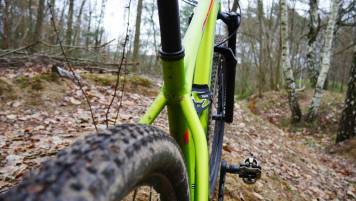

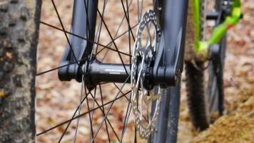

  • NIE odczuwam większej sztywności przodu, mimo dodania osi przelotowej 110x15 mm, w poprzedniej Żabie miałem wystarczająco dużo sztywności w ciasnych zakrętach,

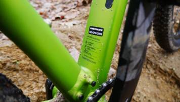

  • żadnego strzelania w suporcie - ani w poprzedniku, ani tutaj (właśnie takie detale świadczą o jakości wykonania ramy),

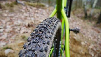

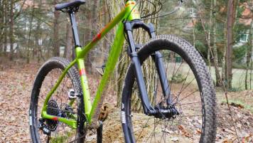

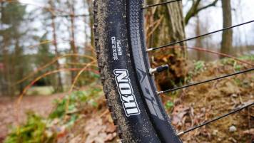

  • obręcze i oryginalne opony Maxxis Ikon bardzo łatwo się uszczelniają w systemie Tubeless.
