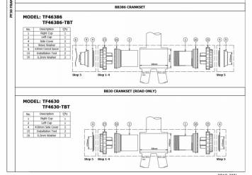

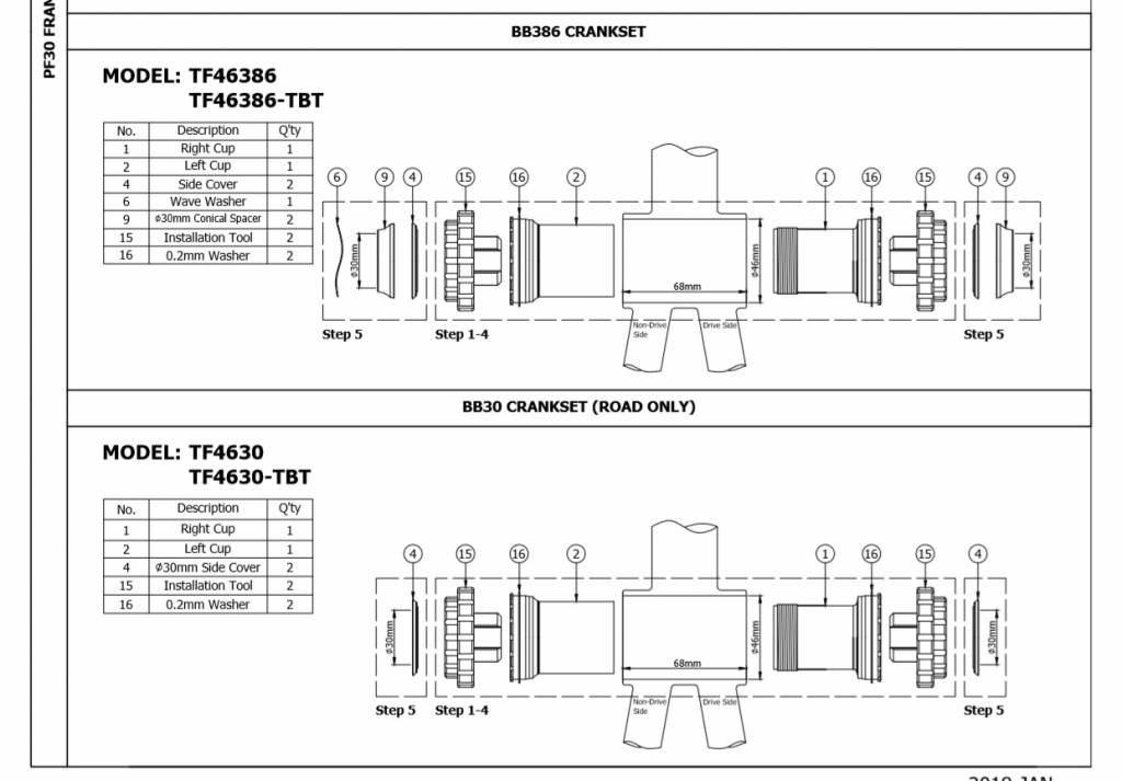

token_pl Opublikowano 7 Stycznia 2019 Opublikowano 7 Stycznia 2019 PF30 mówi nam tylko o średnicy mufy w ramie. Dla tego standardu wynosi 46mm. Pod ten standard jest bardzo duży wybór przeróżnych rozwiązań. Wiemy tez że szerokość mufy jest 68mm - to już dużo wiemy, bo dla korby o średnicy osi 30mm (zakładam że o taka nam chodzi) liczba potencjalnych modeli szybko nam się zawęża (do dwóch :-)) Ostatnia informacja jaka nam potrzebna to już dotyczy samej korby. Czy jest ona w standardzie BB30 czy BB386. FSA lubi być w BB386 - wtedy pasuje nam NINA TF46386 Jeżeli korba była by w standardzie BB30 wtedy zapodajemy NINJA TF4630 Ściągę załączam. Jeśli korba ma oś 24mm to jeszcze inna bajka na którą również jest rozwiązanie. Jak cos to pytać. Jeszcze jeszcze kilka przypadków które mogą wystąpić ale nie chce zamotać za bardzo odpowiedzi.

Csaga Opublikowano 9 Stycznia 2019 Autor Opublikowano 9 Stycznia 2019 Korba SL-K jest przynajmniej w tym przypadku w standardzie BB30, ale ma krótką oś, suport jest pod miski PF30. Też mi sie wydaje że TF4630 powinien pasować, choć martwi mnie długość osi. Generalnie próbowałem kontaktować się z FSA, ale sami nie są specjalnie zorientowani, poza tym mój angielski jest dosyć ubogi w tych tematach
token_pl Opublikowano 16 Stycznia 2019 Opublikowano 16 Stycznia 2019 Jeśli wiesz że mufa jest PF30 (46mm) to znaczenie ma tylko jaki standard ma korba. Jeśli jesteś pewien że jest pod BB30 to TF4630 powinno pasować.
Csaga Opublikowano 25 Stycznia 2019 Autor Opublikowano 25 Stycznia 2019 Zakupiłem suport TF4630, zamontowałem, korbe SL-K też i wszystko hula. Cieszy mnie prostota i uniwersalizm części, bez zbędnych udziwnień i zbędnego materiału - montaż i demontaż banalny bez potrzeby używania jakiś ściągaczy etc. Dzięki bardzo za pomoc
