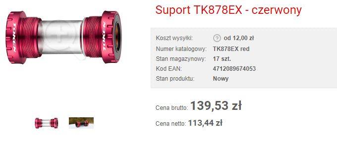

szary_wolf Opublikowano 20 Grudnia 2018 Opublikowano 20 Grudnia 2018 (edytowane) Cześć. Chciałem zapytać, czy Waszym zdaniem warto wydać drugie tyle i zamiast shimanowskiego sm-bb52 wziąć tokeny? Wyczytałem na stronie producenta, że mają ceramiczne kulki w łożyskach. To prawda, że nie ma w nich problemu z wymianą łożysk na 6805 2RS, które w shimano są niestandardowe? Dużo piszecie o pressfitach ninja, ale o tym suporcie nie znalazłem opinii, proszę o podzielenie się doświadczeniami Edytowane 20 Grudnia 2018 przez szary_wolf

szary_wolf Opublikowano 21 Grudnia 2018 Autor Opublikowano 21 Grudnia 2018 (edytowane) Hehe, to przez Ciebie ten post Pressfit odpada, aluminiowa rama i klasyczne BSA. Próbowałem znaleźć jakieś opinie na temat tego Tokena, ale mało kto o nim pisze, głównie rozpisują się o pressficie. Jeśli chodzi o alternatywę dla ht2 od shimano, to przeważają Accenty, ale ile ludzi, tyle opinii. Jedni piszą, że są nieszczelne, inni, że są świetną alternatywą i można wymieniać łożyska. Masz jakieś doświadczenia z suportem od Tokena, ale BSA? Edytowane 21 Grudnia 2018 przez szary_wolf
Kruk Opublikowano 21 Grudnia 2018 Opublikowano 21 Grudnia 2018 Nie na BSA Tokena nie jeździłem, ale patrząc się na opis tych BSA Tokena co Ci podlinkowałem maja łożyska premium czyli pewnie te same co Token ninja czyli mega płynne.Accentów też nie miałem ale też czytałem że to dobra alternatywa dla Shimano. Jeśli chodzi o token to jak chcesz mieć dobre łożyska to weź może te : https://allegro.pl/oferta/suport-lozyska-suportu-token-tk888-black-triple8-7459540340 strona producenta: https://sklep.token-polska.pl/suport-triple8-tk888-czarny-p-17.html
szary_wolf Opublikowano 21 Grudnia 2018 Autor Opublikowano 21 Grudnia 2018 A w tych Tokenach Ninja masz łożyska 6805 2RS? Czy jakieś inne? Wymieniałeś je już może samemu?

szary_wolf Opublikowano 21 Grudnia 2018 Autor Opublikowano 21 Grudnia 2018 Namyśliłem się i biorę te 878 na łożyskach premium, mam nadzieję, że nie będę żałować. Dzięki!
Kruk Opublikowano 21 Grudnia 2018 Opublikowano 21 Grudnia 2018 Super, na 100% będzie działał z Deorkową korbą i myślę że będziesz zadowolony z zakupu.

szary_wolf Opublikowano 20 Sierpnia 2019 Autor Opublikowano 20 Sierpnia 2019 (edytowane) W dniu 15.08.2019 o 10:57, karol.m44 napisał: Witam, już trochę minęło czasu od ukazania postu, dlatego chciałem zapytać jak sprawuje się zakupiony support od firmy TOKEN ? Sam chciałbym go zamówić, ale nie mogę znaleźć dobrych testów ani opinii na jego temat. Ja na tym suporcie zrobiłem już ponad 1000 km i wszystko działa bez zarzutu, ale podkreślam, że deszczu i kałuż to mój rower nie widział A jeśli chodzi o opory, to rzeczywiście są one tak małe, że jak puściłem swobodnie ramię korby przed założeniem drugiego ramienia (żeby nie było równowagi) to ramię długo się huśtało taki teścik Edytowane 20 Sierpnia 2019 przez szary_wolf
Kruk Opublikowano 20 Sierpnia 2019 Opublikowano 20 Sierpnia 2019 Noo, kosztuje takie suport około 130-140 wkręcany BSA ale warto moim zdaniem
