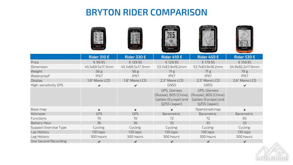

Spojrzałem na 410T, w PL idzie kupić za te same pieniądze, co u majfrendów (różnica 30zł). W sumie różnice między 310 są dość niewielkie, większy ekran o 0.4" i chyba w 310 nie ma termometru? W sumie nie zauważyłem tego wcześniej, a przydaje się...
Hmm, no i z 3 opcji zrobiły się 4 :/
+ 0,5" - nie wiem czy to wystarczy ale na 1,8" 6 pól to trochę naciupciane.
+ czujniki BT (ale to akurat ci rybka)
+ większa dokładność bo łączy się ze "sputnikami" i innymi
+ barometr ale taki prawdziwy a nie z gps.
Jeśli miałbym brać Brytona to 410.

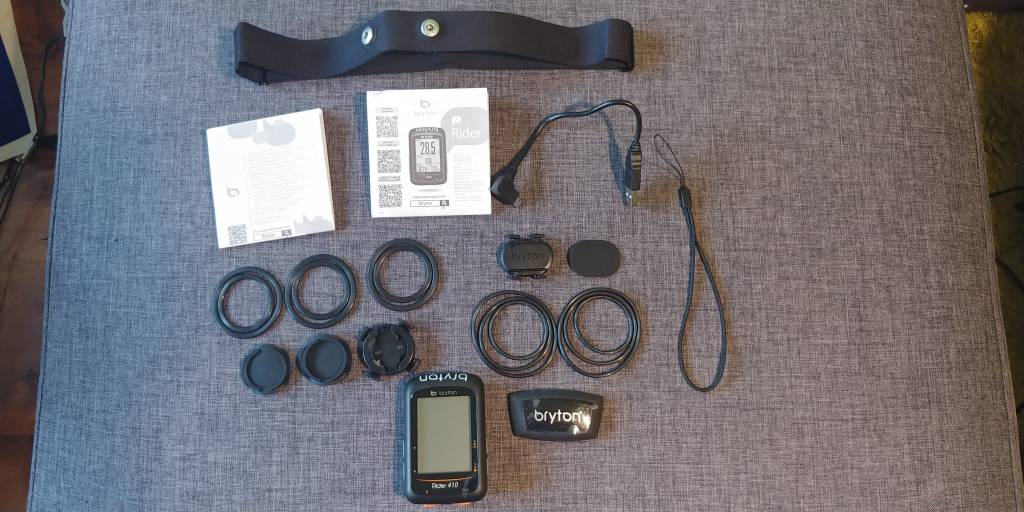

I tak jak wspomniałem, zakupiłem Brytona 410 w wariancie T, czyli z pulsometrem i czujnikiem kadencji w komplecie. Dzięki @Medzamir za uświadomienie alternatywy :)
Licznik jest z polskiej dystrybucji, konkretnie kupiony w SBike.pl. Piszą o realizacji w 5 dni, zamówione 27 grudnia, doszło 4 stycznia. Dokładnie 5 dni :)

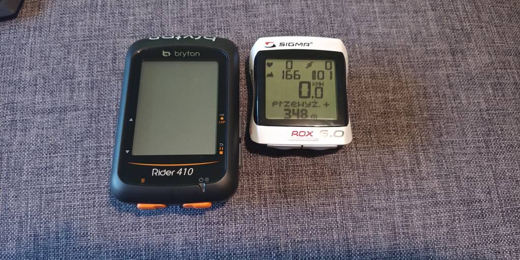

Pierwsze wrażenie bardzo pozytywne, licznik jest dość spory, ale za to czytelny. Dla porównania, mój ROX 6.0:

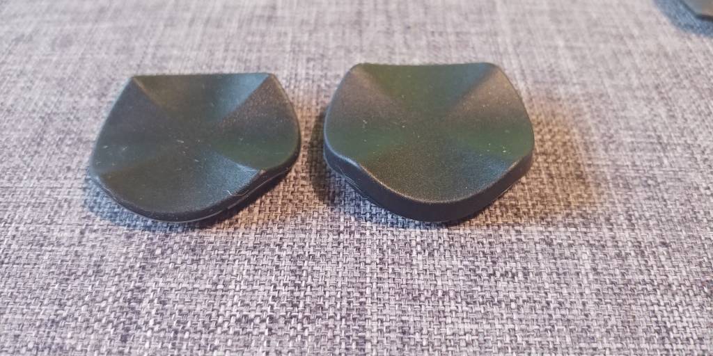

W komplecie było wszystko to co, potrzebne: licznik, czujnik kadencji na korbę, opaska z pulsometrem (oba z radiami ANT+, licznik obsługuje zarówno ANT+ jak i BTE), uchwyt na kierownicę wraz z dwoma gumowymi podkładkami - grubszej i cieńszej, mają delikatnie różnie wyprofilowane krzywizny, żeby lepiej dopasować się do różnych rozmiarów kierownic czy mostków - komplety o-ringów do zamocowania uchwytu i czujnika, sznurek bezpieczeństwa oraz kabelek USB-MicroUSB o trochę śmiesznej długości 20cm.
20190105_113654.thumb.jpg.4ef3a6a824e4f7077f814efe0bc67900.jpg20190105_113901.thumb.jpg.42892952351fea6f59db96cc4ead641e.jpg
Do kompletu zamówiłem sobie jeszcze f-mount, ale w pośpiechu nie sprawdziłem średnicy mocowania do kierownicy i muszę ulepić jakiś adapter, więc na razie licznik siedzi na standardowym uchwycie. Ten, zapięty na dwa ciasne oringi trzyma się kierownicy stabilnie, chociaż u mnie na profilowanej kierownicy jedyne sensowne miejsce jest blisko mostka, a to trochę utrudnia zapinanie licznika.
