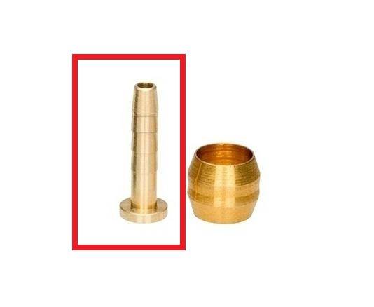

-Marcin- Opublikowano 14 Grudnia 2018 Opublikowano 14 Grudnia 2018 Czy chodzi o hamulce? Jeżeli tak to przewody mogą zostać. Wymienia się oliwki na początku i końcu przewodu.
Michal2008 Opublikowano 14 Grudnia 2018 Autor Opublikowano 14 Grudnia 2018 Tak o hamulce Mozna gdzies dostac same oliwki? Od strony zacisku jest takie samo rozwiazanie na przewodzie jak od strony klamki?
LuQ Opublikowano 14 Grudnia 2018 Opublikowano 14 Grudnia 2018 Godzinę temu, Michal2008 napisał: Tak o hamulce Mozna gdzies dostac same oliwki? Od strony zacisku jest takie samo rozwiazanie na przewodzie jak od strony klamki? Można, sprawdź tylko jaki masz przewód BH59 czy BH90 https://www.rowertour.com/p/48710/shimano-oliwka-i-koncowka-przewodu-hydraulicznego-sm-bh59 https://www.rowertour.com/p/48709/shimano-oliwka-i-koncowka-przewodu-hydraulicznego-sm-bh90
Michal2008 Opublikowano 14 Grudnia 2018 Autor Opublikowano 14 Grudnia 2018 Ale myślę że starczy wymienić samą oliwke? Końcówkę zostawiam stara?
LuQ Opublikowano 14 Grudnia 2018 Opublikowano 14 Grudnia 2018 5 minut temu, Michal2008 napisał: Ale myślę że starczy wymienić samą oliwke? Końcówkę zostawiam stara? Nie jestem pewien ale ja właśnie 2dni temu to robiłem i wymieniłem również końcówkę. Nie jest to trudne a skoro dostajesz nową w zestawie to warto to zrobić, niż później się męczyć jak będą ciekły.
Michal2008 Opublikowano 14 Grudnia 2018 Autor Opublikowano 14 Grudnia 2018 I czy do całego zestawu przód i tyl potrzeba 2 czy 4 oliwki bo nie wiem jakie rozwiązanie jest przy zacisku? Ok spoko dzieki za odp...
LuQ Opublikowano 14 Grudnia 2018 Opublikowano 14 Grudnia 2018 28 minut temu, Michal2008 napisał: I czy do całego zestawu przód i tyl potrzeba 2 czy 4 oliwki bo nie wiem jakie rozwiązanie jest przy zacisku? Ok spoko dzieki za odp... Rozumiem że chodzi o zacisk MT500? Jeżeli tak to potrzebujesz 4 oliwki na obydwa hamulce
Michal2008 Opublikowano 14 Grudnia 2018 Autor Opublikowano 14 Grudnia 2018 Ok dzięki tak będę przechodził z M315 na MT500...
Kruk Opublikowano 14 Grudnia 2018 Opublikowano 14 Grudnia 2018 Z tym że jeśli chcesz kupić nowe to często nie opłaca się kupić zacisk i klamkę osobno niż cały zestaw.
Michal2008 Opublikowano 14 Grudnia 2018 Autor Opublikowano 14 Grudnia 2018 Nie, tak jak pisałem w pierwszym poście lece w używkę...
Michal2008 Opublikowano 14 Grudnia 2018 Autor Opublikowano 14 Grudnia 2018 2 godziny temu, Kruk napisał: Aha, to jeśli rześka używka to tak. jeszcze mnie tak gniecie czy faktycznie wymieniać samą oliwkę czy końcówkę przewodu również, bo jak była wbita na ciasno jako nowa (w mój przewód który zostaje) to nie wiem czy warto ją wyciągać i wbijać nową i tak uszczelnia na czole..? jak myślicie? i jeszcze jedna kwestia: żółty klocek do odpowietrzania zacisku od shimano. Znacie może jego szerokość? Myślę zrobić jakąś samoróbkę, w jakiej pozycji powinny być tłoczki przy odpowietrzaniu max wciśnięte i zablokowane?
Kruk Opublikowano 14 Grudnia 2018 Opublikowano 14 Grudnia 2018 Baryłka oliwki podczas wkręcania w klamkę wciska się w przewód deformując jego końcówkę, także musisz odciąć baryłkę z z tym trzpieniem i dać świeże. Ja tylko zalewam układ jak nowy na klocku zaś odpowietrzam na kole już z roweeu, daje to najlepszy efekt.
LuQ Opublikowano 14 Grudnia 2018 Opublikowano 14 Grudnia 2018 2 godziny temu, Michal2008 napisał: Znacie może jego szerokość 10-11mm
Bujak Opublikowano 14 Grudnia 2018 Opublikowano 14 Grudnia 2018 @Michal2008 ja bym nie zmieniał oliwki, bo i po co?Zmień klamki i przelej nowym olejem.Jeżeli będzie pojawiał się olej na przewodzie to dokręć bardziej śrubę.Oliwki nie trzeba wymieniać jak nie skraca się przewodu, a przecież tego nie chcesz.Nic na tym nie stracisz, a przewód zawsze możesz skrócić później.
Kruk Opublikowano 14 Grudnia 2018 Opublikowano 14 Grudnia 2018 Teoretycznie tak lecz może się okazać, że jednak nawet po mocnym dokręceniu z klamki lub co gorsze z zacisku, ja przynajmniej na zacisku dałbym świeżą oliwkę. W ogóle to czemu nie chcesz dawać nowych oliwek? Nie potrafisz zarobić końca od hamulca?
Michal2008 Opublikowano 14 Grudnia 2018 Autor Opublikowano 14 Grudnia 2018 (edytowane) od początku, zamówiłem już 4 oliwki to nie problem. Pytam jak najlepiej zrobić raz a dobrze. Przewody zostają moje "stare" tył idzie w ramie i nie chcę się z nim bawić. Wiec przewodów nie skraca. Wymieniam tylko klamkę i zacisk. Oliwki wymieniam wszystkie, tylko zostaje jeszcze kwestia czy warto wymienić wkład przewodu czy zostawić stary? bo myślę, że jak go wyciągnę, i bez skracania wsadzę nowy, to nie wiem czy to nie będzie gorzej jak zostawić stary? Edytowane 14 Grudnia 2018 przez Michal2008
Kruk Opublikowano 14 Grudnia 2018 Opublikowano 14 Grudnia 2018 Nie dlatego piszę Ci że jak wyciągniesz to baryłka oliwki będzie rozgnieciona na kablu i nie zdejmiesz samej baryłki musisz albo wszystko wymienić albo nie ruszać i zostawić wszystko stare.
Michal2008 Opublikowano 14 Grudnia 2018 Autor Opublikowano 14 Grudnia 2018 (edytowane) dobra, wszytko jasne Edytowane 14 Grudnia 2018 przez Michal2008
Bujak Opublikowano 14 Grudnia 2018 Opublikowano 14 Grudnia 2018 Nie dlatego piszę Ci że jak wyciągniesz to baryłka oliwki będzie rozgnieciona na kablu i nie zdejmiesz samej baryłki musisz albo wszystko wymienić albo nie ruszać i zostawić wszystko stare.Ale przecież nie da się chyba wymienić oliwki bez skracania przewodu ?Jak wyjmiesz ze środka bolec i zdejmiesz oliwkę nie rozwalając przewodu? Przecież on jest już zgnieciony przez oliwkę.Niegdy tego nie robiłem, ale tak się chyba nie da?Zdejmowałem u siebie przewód i zakładałem na inną klamkę bez wymiany oliwki i nic mi nie cieknie.To samo robiłem od strony zacisku.
Kruk Opublikowano 14 Grudnia 2018 Opublikowano 14 Grudnia 2018 No nie da się, trzeba przynajmniej ten 1 cm uciąć, to nie dużo i tak nie da się wyjąć oliwki raz użytej, już to wyżej napisałem.
