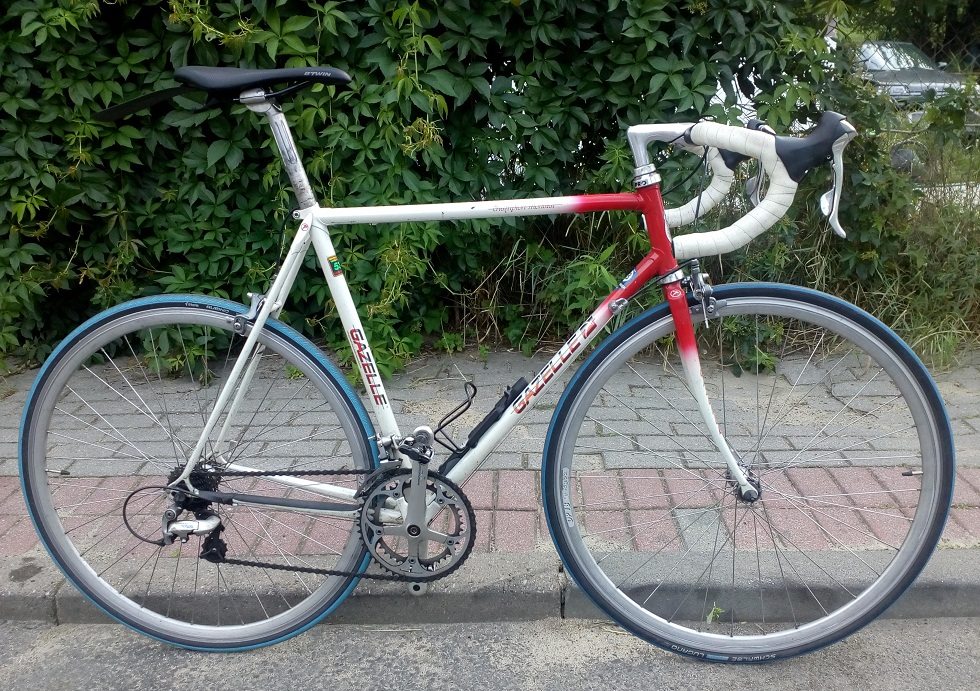

kaido2 Opublikowano 13 Grudnia 2018 Opublikowano 13 Grudnia 2018 (edytowane) 16 minut temu, de Villars napisał: Natomiast może to dziwnie wyglądać, jak pozakładasz nowoczesne klamkomanetki do retro szosy. Gazelle Champion Mondial, w sumie z oryginału ostała się tylko rama Czechosłowacki Favorit , rama rok 1972 Jakoś to normalnie dla mnie wygląda. Tak jeszcze dla odskoczni KM z manetkami Sl-1055 na ramie FM2 Edytowane 13 Grudnia 2018 przez kaido2 2

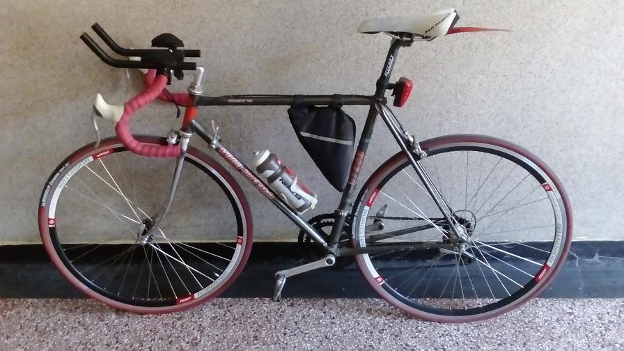

BlackDuck Opublikowano 13 Grudnia 2018 Opublikowano 13 Grudnia 2018 Przez jakiś czas jeździłem w takiej konfiguracji jak na zdjęciu - do napędu 2x8. Retro klamki hamulcowe (z prowadzeniem linek pod owijką, z czego byłem bardzo szczęśliwy). Przy mostku po prawej manetka SL-M310, po lewej manetka samoróbka. W tej SL musiałem pilnikiem zwiększyć średnicę obejmy żeby weszła. Nawet w mieście, gdzie jest dużo wachlowania manetką, sprawdzało się to naprawdę dobrze. Dopiero przy ostrzejszej jeździe (+40) robił się problem ze zmianą biegów, bo trzeba jedną ręką puścić kierownicę. Jeżeli chodzi o doprowadzenie starego roweru do dobrego stanu to zazwyczaj nie są to wcale małe koszty, a i tak zostajesz ze starociem. Jak napisał @Zajop, szukałbym okazji bez większego wkładu w naprawę. 2
