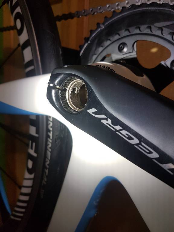

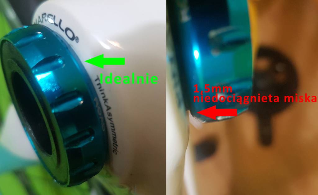

d.wheelman Opublikowano 11 Grudnia 2018 Opublikowano 11 Grudnia 2018 Witam Wszystkich potrzebuję pomocy :) Składam rower i pozostał mi suport :/. Więc tak Kupiłem korbę shimano r8000 , do tego suport https://allegro.pl/aerozine-suport-hollowtech-ii-szosowy-niebieski-i7114155446.html?snapshot=MjAxOC0xMS0yNlQxNzoyNTozMC42MDhaO2J1eWVyO2JmY2ZkMDdlNmZmNTNjY2Q4YTk5ZjU0NTA4NTEyYzZmODg0MjU2M2M2ZmY2ZmRlOTVmZTFhZGUxM2JhYjcxNTY%3D i po zmontowaniu lewe ramię nie chce całkiem wejść w sensie takim że jakby oś korby była krótka. Co do wymiarów mufa ramy ma dziwny rozmiar mierzony suwmiarką 71,5 cm. lewa miska suportu jest wkręcona idealnie prawa widzę że w serwisie mi zostawili jakieś 1,5mm luzu więc jutro jadę id zjebać czemu nie dokręcili do końca ( gwinty bsa ) tylko nawet jak dokręcą te 1,5mm to i tak jak widzicie na lewym ramieniu brakuje jakieś 5 mm :/ Dodaję jeszcze zdjęcia.

Kruk Opublikowano 11 Grudnia 2018 Opublikowano 11 Grudnia 2018 Chyba jakaś ładna rama pinarello, a tak do tematu to ja pierwsze widzę aby aż tyle brakowało osi suportu O_O nawet nie wiem,( ale chyba nie) shimano nie produkuje korb z różnymi długościami osi choć może w szosówkach tak jest. Jakby były podkładki to by człowiek zdjął i by pasowało a tak to jest widzę na styk. Może te niedokręcenie pomoże ale i tak mi się wydaje że o wiele za mało jest osi korby.

Kruk Opublikowano 12 Grudnia 2018 Opublikowano 12 Grudnia 2018 Jeśli dali Ci faktycznie włoski a wkręcili BSA too ughhh... kiepsko z gwintem ramy ;/ Nie mniej czasami się zdarza krzywo przykręcić i wtedy trzeba to najlepiej wykręcić i jak gwint nie zniszczony to lekko go przegwintować tym samym gwintownikiem co typ mufy by poprawić gwint, który mógł ewentualnie zostać zniszczony podczas ferelnego wkręcania suportu. Dlatego ja zawsze polecam każdemu mieć klucze w domu. zmierzyć trzeba szerokość mufy suportowej, wtedy dojdziesz co za gwint masz w niej. Bo mnie to bardzo zastanawia czemu Ultegrowa korba nie wchodzi...może suport za gruby albo jakiś nie taki?
Gość Opublikowano 12 Grudnia 2018 Opublikowano 12 Grudnia 2018 Sądzę że błąd powstała w chwili zamawiania suportuWyżej kolega napisał że pomiar mufy wynosi 71.2 czyli może bload w pomiarach i jest 70Do tego obstawiam że powinien jak kruk napisał być gwint włoski skoro włoska rama więc musiał by być inny wkład suportuDo tej korby co kolega zamówi polecają wkład suportu chyba teki jak pod linkiem tylko nie z angielskim gwintem i pod szerokość mufy 70 mmWtedy miski są chyba węższe i powinno być okhttps://www.sbike.pl/czesci-szosowe-przelajowe-suporty-suport-shimano-ultegra-sm-bbr60-ita-wloski-gwint-o_l_139_1259.htmlJednak teraz nie wiadomo czy gwint nie jest skopany Jeżeli zrobili ci to w serwisie idź do nich niech to naprawia, jeżeli mam racjęZREZYGNUJ Z TEGO SERWISU 🤪 oni powinni Ci sami powiedzieć że ten suport nie będzie do twojej ramySzybko patrzyłem na ramy po sieci Internet i jest z reguły napisane że gwint suportu ITALIAJak byś podlinkowalem ramę to byśmy jeszcze zerkneli chyba że kupiłeś droga inna niż sieć
Kruk Opublikowano 13 Grudnia 2018 Opublikowano 13 Grudnia 2018 Serio jak zrypali Ci ramę, tak jak Kolega Przeluka piszę że tam prawdopodobnie gwint włoski to ja pierdziule...utopił bym w ropie takich fachowców. Jak jeszcze gwint żyje to przegwintować na nowo tym samym a jak nie to na większy trzeba.
