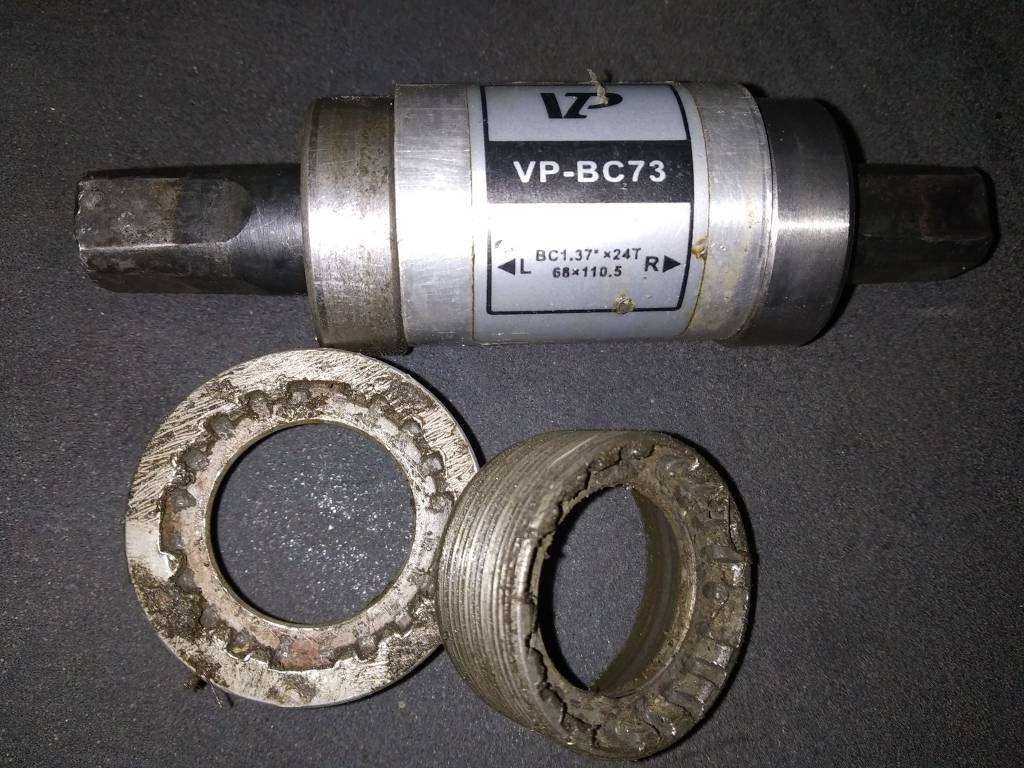

Witam! Mam problem w rowerze, mam za krótką oś suportu, i korba zachacza o rame z każdym obrotem. Chce kupić nowy i dłuższy, nie wiem jaki wybrać i byłbym wdzięczny za podpowiedź.                Oś ma być dłuższa o ok.1 cm i ma pasować gwint. Z góry dziękuję :D Pozdrawiam
Jaką masz korbę? Suport dobiera się zalecany do korby, a nie "na oko".
Ogólnie to potrzebujesz suportu BSA (typ angielski) pod mufę 68 mm. Jak ma być ten 1 cm dłuższy to 120,5 mm, ale lepiej wziąć zalecany do korby w trosce o prawidłową linię łańcucha.
