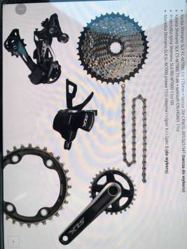

Witam tak jak w temacie chciałbym wymienić w swoim rowerze pare rzeczy i chciałbym zapytać was o poradę i pomoc w doborze osprzętu. Na ta chwile zbieram informacje i myśle ze po nowym roku zacznę kupować komponenty. Moja uwagę przykuł ten zestaw , co wy na to ?
Bardzo fajny zestaw, jednak zamiast manetki SLX kup manetkę XT M8000 jest bardziej funkcjonalna bo zrzuca biegi w dół o dwie zębatki w przeciwieństwie do manetki SLX-a która zrzuca tylko o jedną zębatkę, no i XT jest lepiej zrobiony i wyraźniej czuć zmianę przełożeń pod palcem czyli chodzi bardziej twardo coś w rodzaju strzału z pistoletu. Jeżeli ma być kaseta 11-46 to zębatka w korbie 34T.

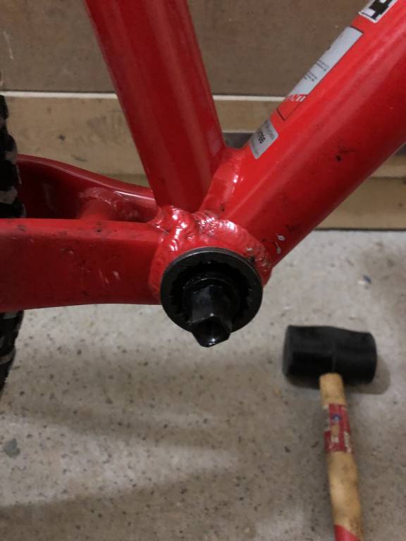

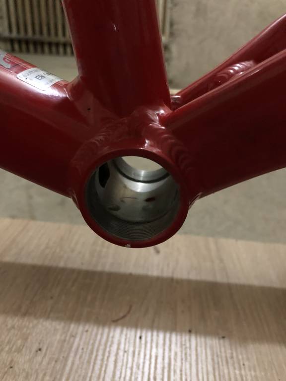

Czesc , mam pytanie ten suport nada się do zestawu który wstawiłem w poście  wyżej?
BB-MT800 / MT800 BB-PA Press Fit Hollowtech II ?
Nie bo ten co podałeś jest na wcisk a Ty masz w tym Talonie mufę gwintowaną. Znajdz sobie ten sam typ BB MT800 z dopiskiem BSA  Hollowtech II

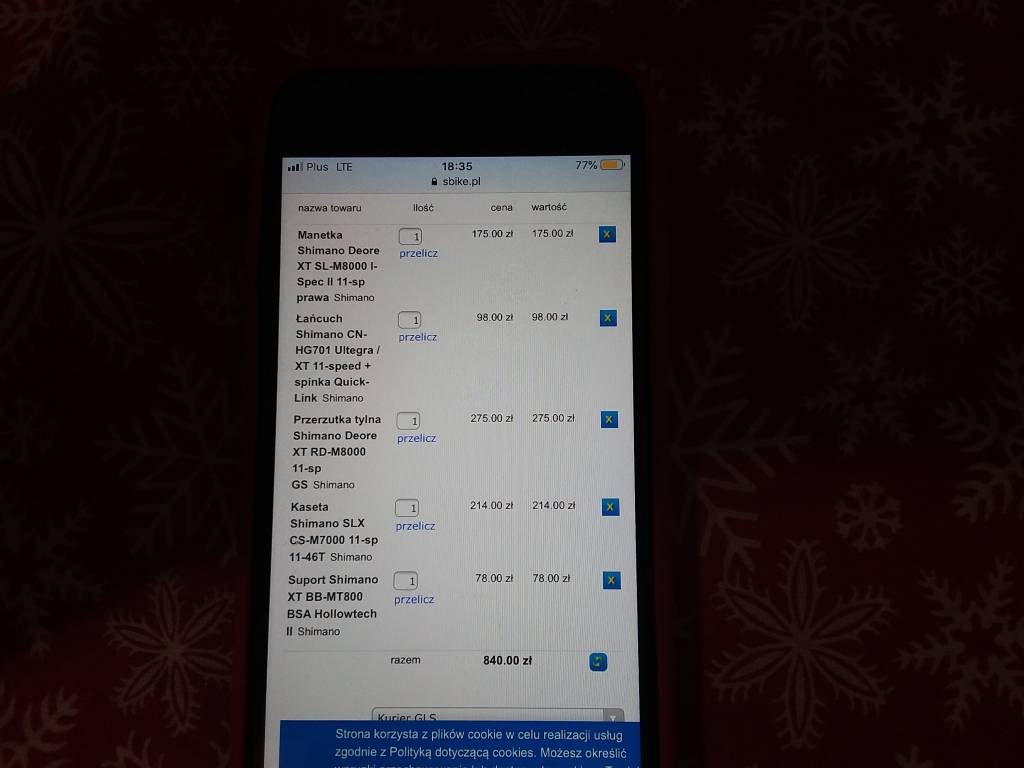

Przepraszam za jakość zdjęcia ale mam problem ze wrzuceniem  foto z iPhone i ratuje się jak mogę.
Po waszych podpowiedziach wybrałem następujący zestaw ale nie mogłem na tej stronie sbike znaleźć korbe slx z tarczą 34T (nawet próbowałem dzwonić do nich ale po 4 próbach odpuściłem). Proszę was jeszcze o informację czy mój wybór jest dobry i o informację jaki bębenek do kasety 11rz. nada się plus obręcze chyba że da się wykorzystać moje które mam już w rowerze.
Jakie masz hamulce? Zgodne z I spec II? Ta menetka od przerzutki nie ma własnej obejmy i jest przyczepiana do klamki hamulcowej.
Jeśli masz stare koła gdzie była 9rz kaseta to nic nie musisz zmieniać (bębenek).
Ta spina shimanowska wymaga narzędzia, ręcznie jej nie zapniesz.

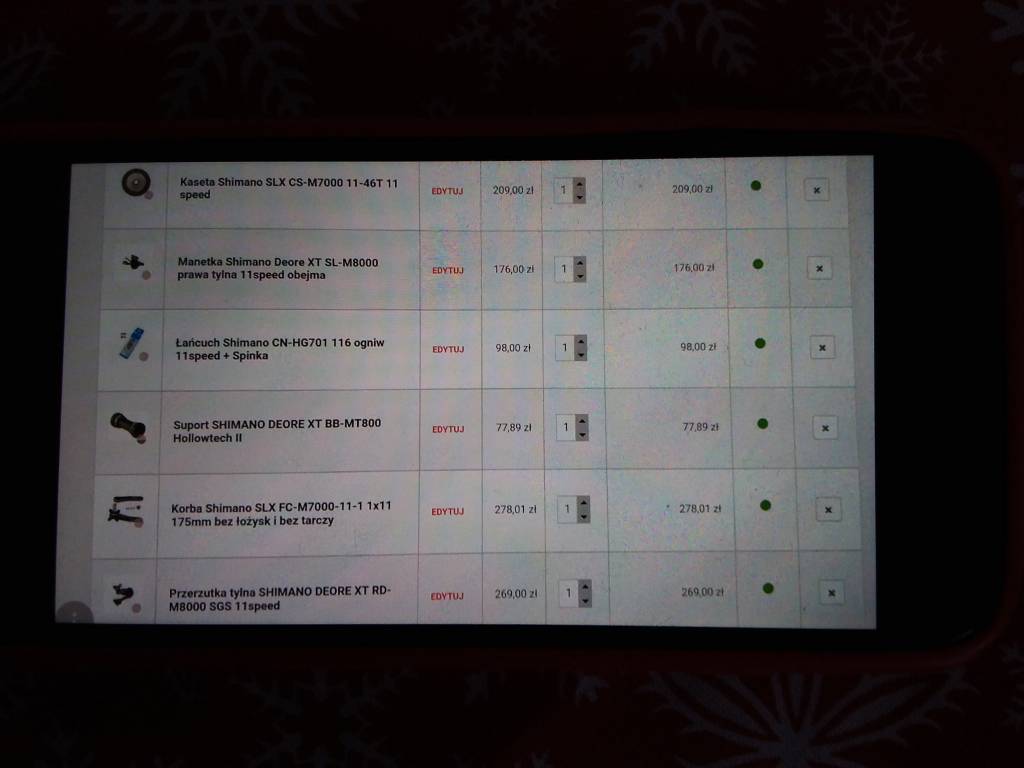

Cześć,  dziś właśnie zamawiam części by poprzerabiac swojego Talona :) , mam do was pytanie bo mój Giant ma kasetę 8rzedowa i będę musiał pewnie kupić piaste , bębenek, szprychy i obręcz.
Podpowiecie jakich szukać by były dobre , nie za ciężkie bo chciałbym urwać kilka gramów ze swojego MTB i nie za drogie
podrzucam zdjęcie rzeczy które zamówiłem, plus tarcza 34T

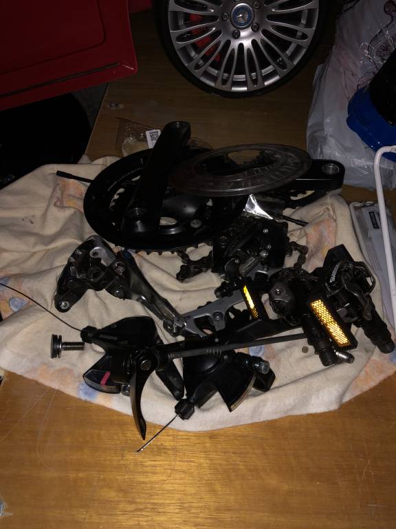

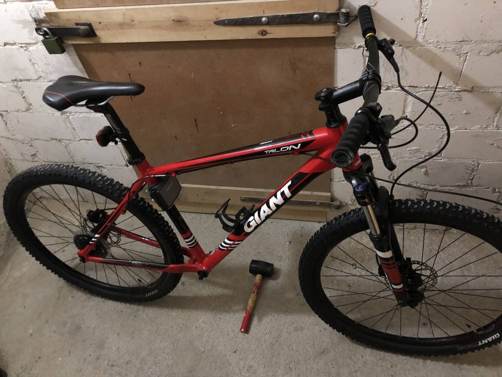

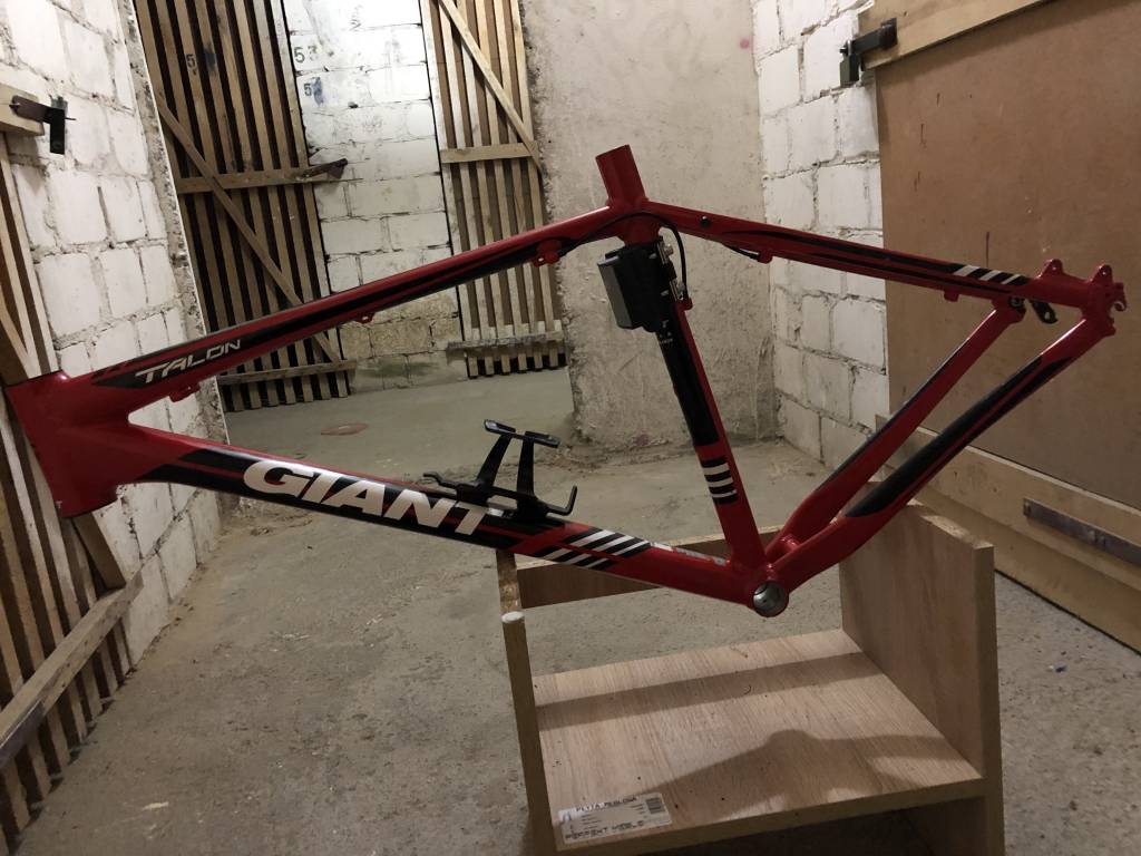

Dokupiłem jeszcze odpowiednie narzędzia do rozkręcenia roweru i zabrałam się za rozkręcanie w drobny mak...
Zajęło mi to dwa dni , choć można by było zrobić to w jeden , gdyby nie zabrakło mi francuza. Niestety tez nie posiadam stojaka do roweru który tez z czasem pewnie sobie zakupie i muszę sobie jakoś  ogarniać podpórki z różnych rzeczy...
Staram się wszystko udokumentować w postaci zdjęć i zapisków w notatniku żeby podzielić się tu z wami :D

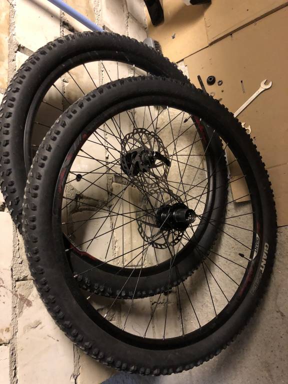

Co zauważyłem po rozkręceniu i z ciekawości zważeniu tych wszystkich części plus , zważeniu kół tak jak widać na zdjęciu ?! Masakrycznie to wszystko dużo waży...
