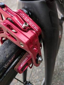

kielbtomcl7 Opublikowano 4 Grudnia 2018 Opublikowano 4 Grudnia 2018 Siemano, mam pytanie do osob, ktore jezdza na karbonowych obreczach...czy zywotnosc klockow hamulcowych do karbonu jest porownywalna z tyma na aluminiowe kola? Zrobilem dzisiaj probna jazde (dystans jakies 25km) w miare na plaskim terenie takze nie ma mowy o jakims nadmiernym hamowaniu i wydaje mi sie ze klocki hamulcowe ktore mam super szybko sie scieraja. Zalaczam zdjecie ponizej gdzie widac pelno czerwonego proszku z klockow. Te naciecia na klockach ktore maja sluzyc do odprowadzania wody czy tam pylu juz za zapchane. Dodam ze hamulce i klocki to TRP R960 czyli dosc wysoka polka wiec troche mnie zszokowalo to zuzycie klockow. Same hamulce sprawuja sie super wiec pewnie skoncze na wymianie klockow ale ciekawi mnie co o tym sadzicie? Wczesniej mialem shimano 6800 ze standardowymi klockami (aluminiowe kola) i jestem pewien ze po 25km przejazdzce prawdopodobnie nie byloby na nich sladu zuzycia. Z gory dzieki. TK
seraph Opublikowano 4 Grudnia 2018 Opublikowano 4 Grudnia 2018 Muszą być miękkie, żeby nie wycierały obręczy. Ogarnij sobie zapas okładzin i tyle. Inna sprawa, że możliwe, że po dotarciu przestaną uciekać aż tak szybko. Nie panikowałbym zaraz na początku.
kielbtomcl7 Opublikowano 4 Grudnia 2018 Autor Opublikowano 4 Grudnia 2018 4 godziny temu, seraph napisał: Muszą być miękkie, żeby nie wycierały obręczy. Ogarnij sobie zapas okładzin i tyle. Inna sprawa, że możliwe, że po dotarciu przestaną uciekać aż tak szybko. Nie panikowałbym zaraz na początku. Zgadzam sie ze w zasadzie to chyba lepiej dla obreczy jesli klocki sa miekkie, ale jakos wydaje mi sie ze to scieranie jest zbyt drastyczne. Zrobie jakis dluzszy dystans to sie okaze czy to tylko kwestia docierania sie.
Stryjek Opublikowano 5 Grudnia 2018 Opublikowano 5 Grudnia 2018 (edytowane) @kielbtomcl7Klocki wyglądają na korkowe i pewnie dlatego szybciej się wycierają, pewnie są bardzo miękkie. Kup sobie to ( SwissStop Flash EVO Black Prince) i spokojnie wystarczą tyle co normalne do alu Siła hamowanie też ulegnie poprawie. Edytowane 5 Grudnia 2018 przez Stryjek
Antyszprycha Opublikowano 5 Grudnia 2018 Opublikowano 5 Grudnia 2018 52 minuty temu, Stryjek napisał: @kielbtomcl7Klocki wyglądają na korkowe i pewnie dlatego szybciej się wycierają, pewnie są bardzo miękkie. Kup sobie to ( SwissStop Flash EVO Black Prince) i spokojnie wystarczą tyle co normalne do alu Siła hamowanie też ulegnie poprawie. Popieram, również używam. Kupisz je na Cyklomania.pl
kielbtomcl7 Opublikowano 5 Grudnia 2018 Autor Opublikowano 5 Grudnia 2018 1 godzinę temu, Stryjek napisał: @kielbtomcl7Klocki wyglądają na korkowe i pewnie dlatego szybciej się wycierają, pewnie są bardzo miękkie. Kup sobie to ( SwissStop Flash EVO Black Prince) i spokojnie wystarczą tyle co normalne do alu Siła hamowanie też ulegnie poprawie. w sumie to nie mam pojecia czy sa korkowe czy nie, dzieki za sugestie sprobuje te swiss stopy jak te zedra sie do konca...co pewnie nie potrwa dlugo;)

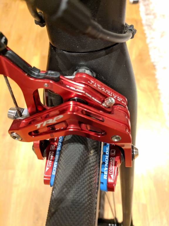

kielbtomcl7 Opublikowano 23 Lutego 2019 Autor Opublikowano 23 Lutego 2019 Po przetestowaniu uzywanych klockow reynoldsa cryo-blue power (pozyczonych od kumpla) zdecydowalem sie na zakup nowych dla siebie. Co prawda starych TRP jeszce zostalo troche do zdarcia, ale roznica sily hamowania to niebo a ziemia. Wkoncu moge sie troche rozpedzic, nie myslac za wiele czy uda sie wyhamowac pod koniec zjazdow, bo musze przyznac ze wczesniej na tych TRP po prostu sie balem hahaha. Naprawde zastanawia mnie fakt jak producent do hamulcow ktorych cene detaliczna proponuje prawie 400 euro (dobrych kilka lat temu, no ale jednak) moze zastosowac takie beznadziejne klocki. Juz chyba lepiej by to wygladalo gdyby byly one sprzedawane bez tych klockow. 1
