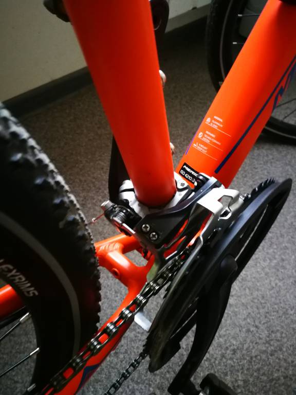

Maniek Opublikowano 2 Grudnia 2018 Autor Opublikowano 2 Grudnia 2018 Nie mogę znaleźć dokładnych informacji o tej przerzutce, gdzie one są umieszczone? Umieszczam zdjęcie zrobione telefonem.
Gość Opublikowano 2 Grudnia 2018 Opublikowano 2 Grudnia 2018 (edytowane) Zdjęcie nie mówi mi nic. Oznaczenie musi być gdzieś od wewnętrznej od strony rury podsiodłowej np. na prowadnicy łańcucha. Np. Edytowane 2 Grudnia 2018 przez Gość
Gość Opublikowano 3 Grudnia 2018 Opublikowano 3 Grudnia 2018 (edytowane) 18 może wskazywać, że taką ma pojemność ale pewności nie mam. Z poniższej rozpiski wynika, iż Twoja przednia zmieniarka (grupa T 4000) nie będzie kompatybilna z korbą a dokładniej z blatami korby. http://productinfo.shimano.com/#/com/3.7?cid=C-432&acid=C-445 http://productinfo.shimano.com/#/spec/3.2/TREKKING/Front Derailleur Edytowane 3 Grudnia 2018 przez Gość
