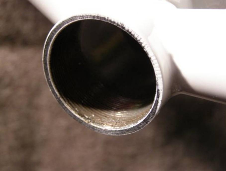

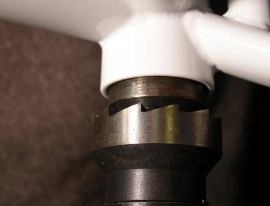

Przede wszystkim należy zacząć od tego jak został przeprowadzony montaż wkładu suportu, dotyczy to główne wkładów suportu z łożyskami zewnętrznymi i press fit-ami, przed montażem tych że wkładów należy przeprowadzić planowanie mufy suportu przez zdjęcie lakieru i części materiału tak aby łożysko które zostanie wkręcone lub wprasowane w mufę suportu było idealnie równoległe do łożyska znajdującego się po przeciwległej stronie mufy suportowej. Niestety ale ten zabieg jest bardzo rzadko stosowany przez producentów ram i rowerów i wszelkiego rodzaju składaczy bike-ów co później objawia się szybszym zużyciem łożysk.
