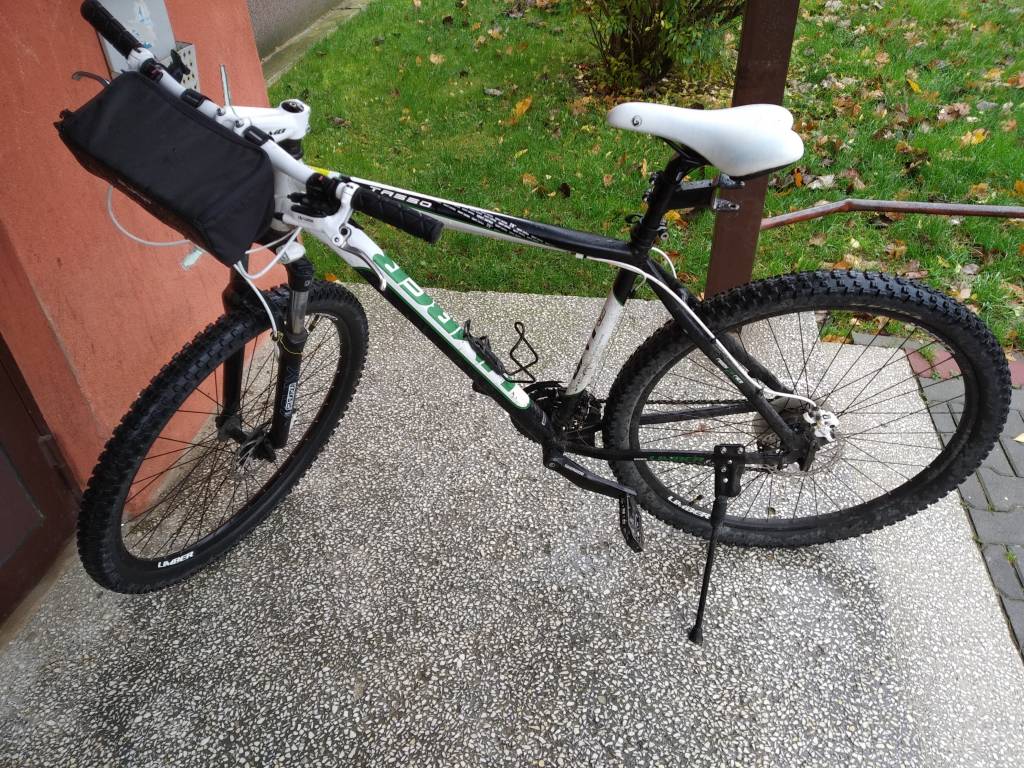

Skoor Opublikowano 19 Listopada 2018 Opublikowano 19 Listopada 2018 Ok, miała być szosa, ale kasa poszła na co innego, a jako że w 90% poruszam się po asfalcie to padł pomysł uszosowienia mojego Limbera. Pierwsze co przyszło mi na myśl to zmiana opon. Zamówiłem takie: https://www.kross.pl/pl/pomysl-na-prezent/opona-charger W rozmiarze 28x1.75 Początkowo chciałem zamówić schwable kojak, ale drogie one i łyse więc zdecydowałem, że na zimę jakiś delikatny bieżnik się przyda zwłaszcza, że czasem jakimś szutrem sobie przemknę. W planach mam sztywny widelec, nie będę chyba szalał tylko kupię zwykły alu, który i tak będzie sporo lżejszy od tego amortyzatora co jest teraz. Generalnie muszę dobrać coś co utrzyma mniej więcej geometrię roweru i będzie przystosowane pod tarcze (macie jakieś typy?). Dodatkowo może jakaś tania lemondka żeby łatwiej było przybrać aerodynamiczną pozycję. Myślałem nad wymianą kierownicy na baranka. Z tego co widzę osprzęt mam tak zbudowany, że bez problemu by to weszło na niego, ale wydaje mi się, że byłby to przerost formy nad treścią zwłaszcza, że jazda w górnym chwycie byłaby mocno utrudniona (może się jednak mylę i warto rozważyć taką opcję?). Dodatkowo na wiosnę może pomyślałbym o jakichś nowych kołach jako drugi komplet. Koła byłyby bardziej szosowe, ale z pewnością nie wydawałbym na nie "milionów" raczej budżetowo tak żeby łatwo i szybko założyć albo koła bardziej terenowe, albo szosowe z oponami 700x25x lub szerszymi. Generalnie wyszedłby z tego taki pseudo gravel z szybką możliwością zmiany kół w razie potrzeby. Teraz pytanie czy ma to sens? Bo zawsze mogę poprzestać na wymianie opon. Dodam jeszcze, że na takim rowerze jak jest teraz wyciągam średnia 27km/h po odchudzeniu liczę na te 30km/h na odcinkach od 30-50km
GrochowaMTB Opublikowano 19 Listopada 2018 Opublikowano 19 Listopada 2018 Ojej... Ale kombinacje. Jeśli już ma tak być to pozbył bym się tego kowadła z przodu i włożył widelec carbonowy, koła jakieś kupił nawet używane pod Tubless i porządną oponę gravelową szeroką na coś w okolicach 35? Rower powinien nieco przyspieszyć i zwiększyć zasięg. Nie spodziewał bym się tu jednak jakiś cudów. Eksperymenty z Barankiem bym sobie odpuścił bo i tak nigdy nie zrobisz z tego roweru o takiej geometrii. Polecisz tylko w ogromne koszty. Stopki też bym się pozbył
Skoor Opublikowano 19 Listopada 2018 Autor Opublikowano 19 Listopada 2018 To prawda. Kombinacje, ale jak się nie ma co się lubi... Powinien przyśpieszyć, ja tu liczę, że na samej wymianie opon, wywaleniu stopki, zaczepu na przyczepkę to dam radę już lżej i dalej jeździć
GrochowaMTB Opublikowano 19 Listopada 2018 Opublikowano 19 Listopada 2018 3 minuty temu, Skoor napisał: To prawda. Kombinacje, ale jak się nie ma co się lubi... Powinien przyśpieszyć, ja tu liczę, że na samej wymianie opon, wywaleniu stopki, zaczepu na przyczepkę to dam radę już lżej i dalej jeździć O pozbyciu się amortyzatora nie myślisz? To kowadło pewnie z 2,5 kilo waży? 1
Andrzej Sawicki Opublikowano 19 Listopada 2018 Opublikowano 19 Listopada 2018 Zamiast baranka załóż rogi. Albo krótkie na końcach kierownicy, albo długie po wewnętrznej stronie przerzutek. Nie zepsujesz geometrii, a będziesz miał trochę bardziej aerodynamiczny chwyt plus możliwość odciążenia nadgarstków. 1
Skoor Opublikowano 19 Listopada 2018 Autor Opublikowano 19 Listopada 2018 (edytowane) O amortyzatorze już pisałem, że jest to druga rzecz po oponach jaką chcę wymienić. Zwykły alu za 2-3 stówki waży już 700g więc różnica jest spora. Rogi są też jakimś rozwiązaniem i to chyba lepszym niż lemondka. Edytowane 19 Listopada 2018 przez Skoor

GrochowaMTB Opublikowano 20 Listopada 2018 Opublikowano 20 Listopada 2018 Tak jeszcze celem uzupełnienia. 1. Waga z kół najmocniej wpływa na przyspieszenia oraz ogólne osiągi roweru, waga ramy i reszty gratów nie robi już takiego szału. 2. Jeśli chodzi o wagę kół to duże znaczenie ma waga samej opony oraz dętki a najlepiej braku dętki. Ciężar opony znajduje się na końcu nie wiem jak to nazwać - na krańcu elementu poddanego rotacji, on najsilniej oddziaływuje i stawia największy opór. Dlatego warto kupić dobrą, lekką, zwijaną oponę i ją zamleczyć. 3. Wyrzucenie amortyzatora to nie tylko zrzucenie wagi, ale pozbycie się elementu pochłaniającego nieustannie energię. Amortyzator cały czas, niezauważalnie pożera kolejne waty w momencie naciskania na pedała. 4. Tak sobie jeszcze myślę co maksymalizuje wydajność roweru i jeśli masz korbę na kwadrat to ona także wpływa na marnowanie energii. Chyba każdy kto wymienił korbę na kwadrat poczuł nagle tą sztywność i rezponsywność roweru z porządną nową korbą. Tyle jeszcze na koniec można dodać aby nie powtarzać po innych.
