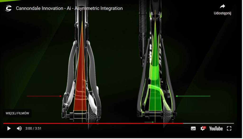

Tutaj dla ciekawostki koło z trójkątem asymetrycznym
15681953_Screenshot_2018-11-13ASYMETRYCZNAINTEGRACJA.thumb.jpg.dd867428fb04a0fee0017dd65a532f85.jpg
