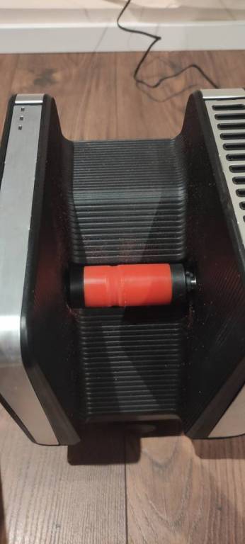

syncmaster Opublikowano 26 Października 2020 Opublikowano 26 Października 2020 Po około 3h jazdy problem jest jak zaczyna się nachylenie od około 5% na płaskim nie ma problemu. Po jeździ przy nachyleniu opona zaczyna slizgac się . Posiadam Elite TUO
mareq Opublikowano 27 Października 2020 Opublikowano 27 Października 2020 Nie masz tam regulacji siły docisku rolki? Jeśli tak to dociśnij mocniej.
syncmaster Opublikowano 27 Października 2020 Opublikowano 27 Października 2020 3 minuty temu, mareq napisał: Nie masz tam regulacji siły docisku rolki? Jeśli tak to dociśnij mocniej. Mam regulację ale właśnie myślałem że w druga stronę za mocno jest docisniete 😞
mareq Opublikowano 27 Października 2020 Opublikowano 27 Października 2020 Ja mam elite novo force, więc prostszy ale rolka pewnie analogiczna. Ja docisk ustawiam tak aby na największym oporze przy stanięciu na pedały nie było możliwości uścisku i po pół roku użytkowania nie mam tak zjechanej rolki. W zasadzie to mam tylko lekki czarny ślad (używam normalnych opon a nie dedykowanych do trenażera).

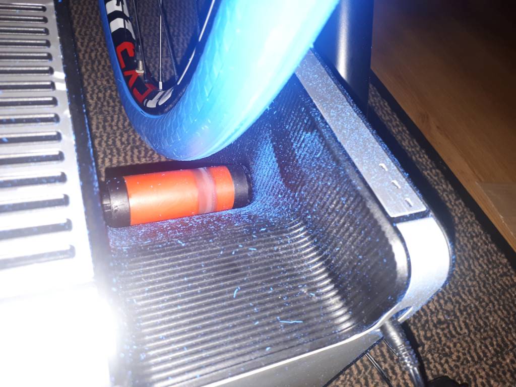

xray007 Opublikowano 25 Listopada 2021 Opublikowano 25 Listopada 2021 Cześć, u mnie niestety również pojawił się problem z rolką - Elite Tuo. Głównie podczas podjazdów ślizga się mocno i po około 100 km wygląda jak na zdjęciu. Podczas ostatniego mocnego podjazdu aż poczułem jakby palącą się gumę... Docisk mam na maksimum. Co Waszym zdaniem może być tutaj powodem - zbyt wysokie ciśnienie czy też konieczność odtłuszczenia opony i rolki? Czy też zbyt wysokie ciśnienie? Korzystam oczywiście z dedykowanej opony do trenażera z Decathlonu. Dziękuję za pomoc i wszelkie porady.

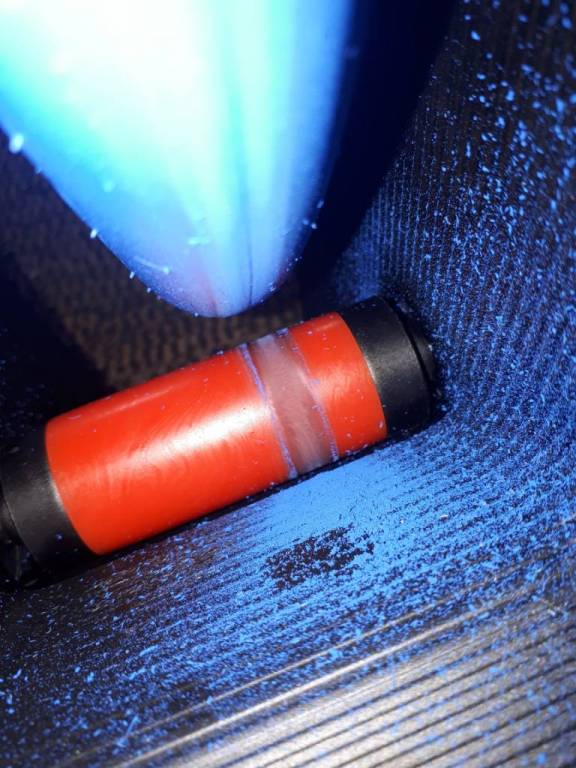

alkarn Opublikowano 9 Listopada 2022 Opublikowano 9 Listopada 2022 Rolka w Elite Tou po przejechaniu 12km. Opona Elite Coperton Indoor. W oponie 7bar jak podaje instrukcja, opór żeby się opona nie ślizgała. Shimano Polska twierdzi że źle użytkowany trenażer bo zachowane, jak normalnie szczepy szły z rolki.

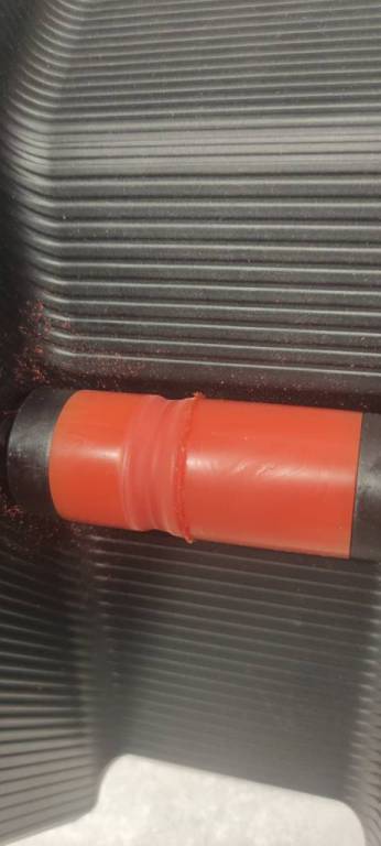

alkarn Opublikowano 14 Listopada 2022 Opublikowano 14 Listopada 2022 Taka rolka wróciła od serwisu Shimano Polska.
Andrew1985 Opublikowano 15 Listopada 2022 Opublikowano 15 Listopada 2022 W dniu 9.11.2022 o 17:56, alkarn napisał: Rolka w Elite Tou po przejechaniu 12km. Opona Elite Coperton Indoor. W oponie 7bar jak podaje instrukcja, opór żeby się opona nie ślizgała. Shimano Polska twierdzi że źle użytkowany trenażer bo zachowane, jak normalnie szczepy szły z rolki. Od kiedy użytkujesz ten trenażer ? Ja właśnie taki zakupiłem i czekam za oponą aż mi dojdzie. Jak trenażer się sprawuje ? Wcześniej miałem elite novo force 8 i przy jeździe na Zwift po oponie na rolce został tylko czarny ślad. Nie wytopiło mi tak dziury w rolce jak u Ciebie.
alkarn Opublikowano 7 Grudnia 2022 Opublikowano 7 Grudnia 2022 W dniu 15.11.2022 o 15:28, Andrew1985 napisał: Od kiedy użytkujesz ten trenażer ? Ja właśnie taki zakupiłem i czekam za oponą aż mi dojdzie. Jak trenażer się sprawuje ? Wcześniej miałem elite novo force 8 i przy jeździe na Zwift po oponie na rolce został tylko czarny ślad. Nie wytopiło mi tak dziury w rolce jak u Ciebie. Moj jest w sklepie i sprawa jest u rzecznika spraw konsumenta od 3 listopada.

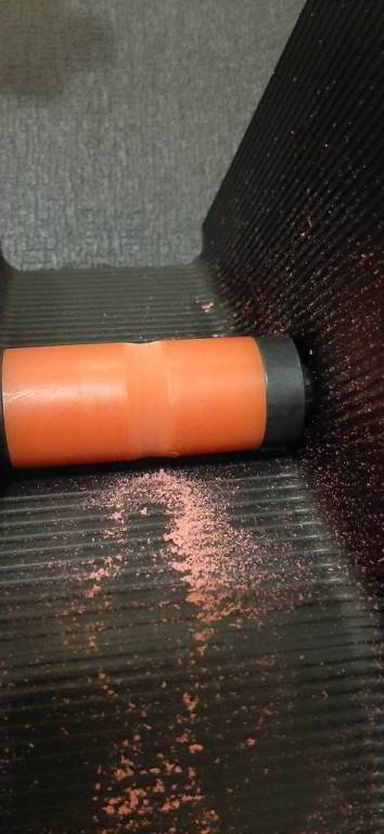

Babilon40 Opublikowano 27 Października 2023 Opublikowano 27 Października 2023 Czy rolka w trenażerze elite tuo jest wymienna. Czy ktoś próbował to zrobić samemu?
