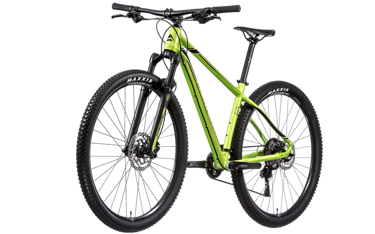

Fenthin Opublikowano 15 Listopada 2018 Opublikowano 15 Listopada 2018 (edytowane) Sądząc po profilowym kolegi pewnie ta Merida: https://www.rowerymerida.pl/produkt1429/big-nine-500-lite-rower-merida.html 23 godziny temu, SpiderMAN napisał: Takie detale to są w rowerach po 15-20k zł Gdzieś jedno zero za dużo wpadło. Trzymając się dalej Meridy, chyba od modelu Big Nine 100 każdy w górę ma tylny przewód hamulcowy prowadzony wewnętrznie. Przy czym ja również uważam, że operacja wymiany samych klamek jest nieopłacalna. Edytowane 15 Listopada 2018 przez Fenthin
Gość Opublikowano 15 Listopada 2018 Opublikowano 15 Listopada 2018 Nie bardzo... Hamulce w Meridzie to Shimano Deore M315, chyba, że autor kompletnie nie wie jakie ma hamulce i napisał Altus tak z czapy... To raz, a dwa, spójrz tutaj. To jest wewnętrznie prowadzony przewód tylnego hamulca?
OskarSkutnik Opublikowano 15 Listopada 2018 Autor Opublikowano 15 Listopada 2018 Wybacz ale to nie są wcale deorki. Deorki mają krótką klamkę i po co miał bym to pisać... Jest to model 315 ale to nie są własnie deorki chyba że jestem za głupi zeby zrozumieć
Fenthin Opublikowano 15 Listopada 2018 Opublikowano 15 Listopada 2018 (edytowane) 3 godziny temu, SpiderMAN napisał: To raz, a dwa, spójrz tutaj. Patrzę i widzę rower na innej ramie. Merida oferuje Big Nine 500 oraz Big Nine 500 Lite. A tam wygląda to tak, ani śladu po przewodzie na dolnej rurze: Ale faktycznie, jednak niższe modele nie mają prowadzenia wewnętrznego. BR-M315 nie są hamulcami z grupy Deore. Są w ogóle poza grupowe, ale jeśli by je gdzieś cenowo klasyfikować, to właśnie poziom Altus/Acera. Edytowane 15 Listopada 2018 przez Fenthin
OskarSkutnik Opublikowano 15 Listopada 2018 Autor Opublikowano 15 Listopada 2018 (edytowane) Jest to rower dokładnie Merida Big Nine 500 Lite z wewnętrznym prowadzeniem tylnego pancerza hamulca Edytowane 15 Listopada 2018 przez OskarSkutnik
Gość Opublikowano 15 Listopada 2018 Opublikowano 15 Listopada 2018 33 minuty temu, Fenthin napisał: Patrzę i widzę rower na innej ramie. Merida oferuje Big Nine 500 oraz Big Nine 500 Lite. A tam wygląda to tak, ani śladu po przewodzie na dolnej rurze: Ale faktycznie, jednak niższe modele nie mają prowadzenia wewnętrznego. BR-M315 nie są hamulcami z grupy Deore. Są w ogóle poza grupowe, ale jeśli by je gdzieś cenowo klasyfikować, to właśnie poziom Altus/Acera. Czary, zdjęcie niby miało reprezentować Big Nine 500 Lite... Bywa i tak, faktycznie ma wewnętrzne prowadzenie. Wymiana klamek jest nieopłacalna, nadal zostaną Ci słabe zaciski, do których nie zamontujesz klocków IceTech z radiatorami na przykład.
