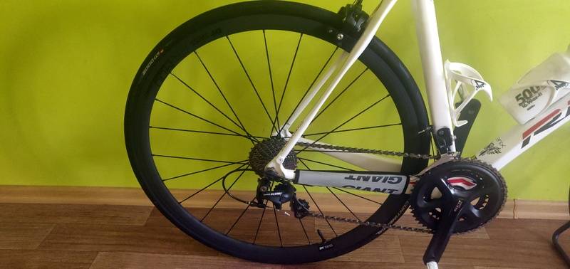

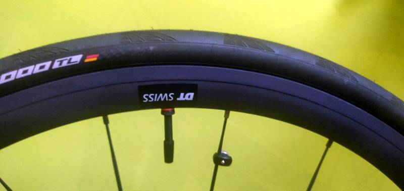

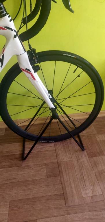

Poniżej kilka fotek
IMG_20191013_102627.thumb.jpg.fe8388c9b7e7ab32e73ad190260ff892.jpgIMG_20191013_102606.thumb.jpg.944abf54400c9baf217f78ff124303f9.jpg
