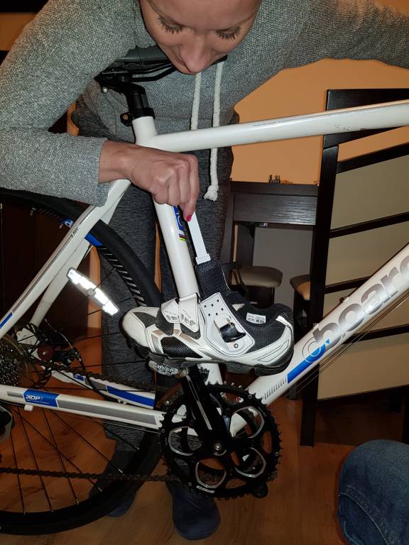

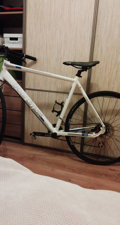

Wodniczeq Opublikowano 5 Listopada 2018 Autor Opublikowano 5 Listopada 2018 😀 Oczywiście Dopiero go kupiłem I powoli zaczynam go lizać I doprowadzać do pożądku 😉
Wodniczeq Opublikowano 5 Listopada 2018 Autor Opublikowano 5 Listopada 2018 Fitnes To jeszcze nic Angielska rama więc jeździ po lewej stronie I tyłem do przodu 😁 Więc espedy zakładamy odwrotnie
