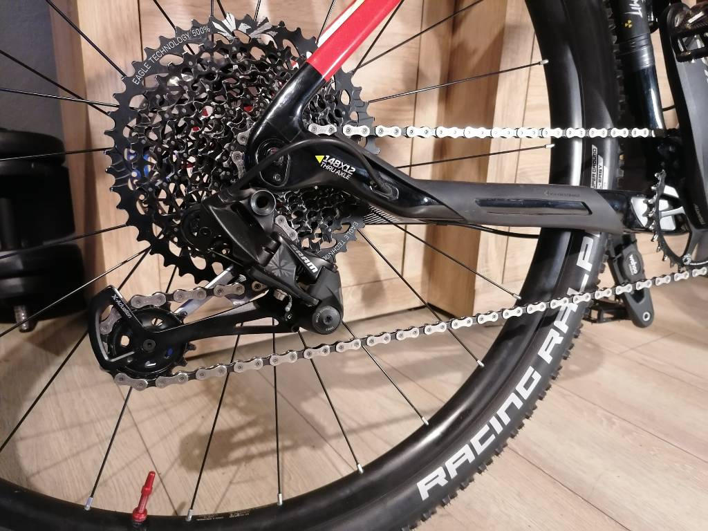

Caelian Opublikowano 10 Października 2020 Opublikowano 10 Października 2020 Właśnie montuje napęd SRAM 1x12 mam problem. Ciągle słychać hałas przy kręceniu korbą - przy regulacji dolnego zakresu. Wydaje mi się że powinienem skrócić łańcuch, a już o 4 skróciłem (4 "duże" i 4 "małe): https://photos.app.goo.gl/KPyuwKfvb2rUXn9t5 Dodatkowo na dolnych zakresach i górnych zakresach łańcuch pracuje dobrze. Problem jest z 7 i 8 zębatką od najmniejszej patrząc, gdyż nieważne co robię i tak na tych biegach pracuje nierówno. Co mogę zrobić jeszcze aby to "poskładać?
komandosek Opublikowano 10 Października 2020 Opublikowano 10 Października 2020 Obejrzyj dobry tutorial na YouTube, ustawiaj z przymiarem a i długość łańcucha odmierz tak jak sram zaleca
Caelian Opublikowano 10 Października 2020 Opublikowano 10 Października 2020 przymiar to ja mam taki biały do kitu - brak tutorial a jak z niego korzystać, a informacja jedyna jaka znalazłem: "mierzyć na przedostatnim biegu" nic nie wyjaśnia bo ni jak można go przypasować. więc jak masz dobre rzetelne tutoriale to podeslij
Fimala Opublikowano 10 Października 2020 Opublikowano 10 Października 2020 Konia z rzędem temu kto dobrze ustawi SXa...
Gość Opublikowano 10 Października 2020 Opublikowano 10 Października 2020 Kółeczko prowadzące za daleko od najwiekszej korony. Tutorial? Prosze bardzo...
Accent_Szaj Opublikowano 10 Października 2020 Opublikowano 10 Października 2020 2 godziny temu, Fimala napisał: ustawi SXa.. Ale to GX. 3 godziny temu, Caelian napisał: Wydaje mi się że powinienem skrócić łańcuch, a już o 4 skróciłem (4 "duże" i 4 "małe): Dobrze Ci się wydaje. I dobrze @PrzeLuka pisze. Śrubkę B wyreguluj. Godzinę temu, PrzeLuka napisał: za daleko od najwiekszej korony.
Caelian Opublikowano 29 Października 2020 Opublikowano 29 Października 2020 teraz wygląda to tak: https://photos.app.goo.gl/eMvQv5PZSNb5e4Hh7 i ogólnie chodzi - kłopot mam tylko z zebatka 10t oraz 4tą najmniejszą - na nich czuć jakby łańcuch był przez coś bardzo delikatnie blokowany. poza tymi zębatkami na korbie nic nie czuć - chodzi płynnie. a na tych 2ch wspomnianych czuć jak delikatnie "skacze"
Yare Opublikowano 29 Października 2020 Opublikowano 29 Października 2020 Tak u mnie linia GX na 10T wygląda. Na środku kasety lubi na jednym zębie zahaczyć i ten jeden ząb jest lekko spiłowany. Nie do wyregulowania w moim wypadku lecz jakoś specjalnie nie doskwiera.
