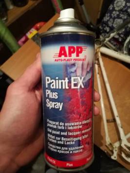

Gość Opublikowano 2 Listopada 2018 Opublikowano 2 Listopada 2018 Również zalecam malowanie proszkowe. Co do środka ja używałem takiego z Bolla. Poszły mi dwie puszki, ale moja rama pokryta była grubą warstwą masakrycznie grubego lakieru i nie schodziło to tak jak na filmiku Szaja.

Zbysio Opublikowano 2 Listopada 2018 Opublikowano 2 Listopada 2018 Też jestem w temacie. Zaraz zejdę do piwnicy to zrobię foto środka, którego używam. Działa ale trzeba szpachelką ściągać. Dodatkowo dodam, że rama jest stalowa i w miejscach gdzie widać korozję lakier schodzi o wiele gorzej. Natomiast w pracy mam dostęp do środka o nazwie SONIC. Lakier schodzi szybko od samego patrzenia. No ale człowiek stara się uczciwym być.

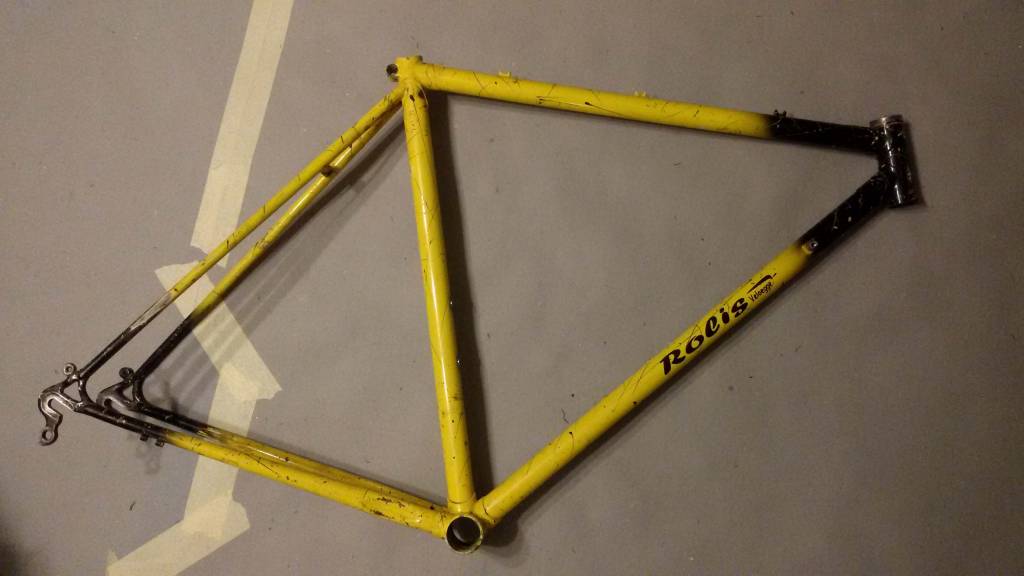

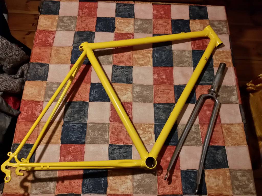

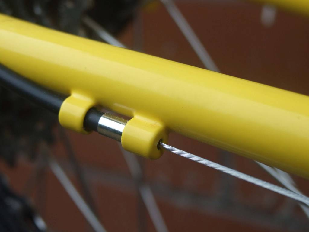

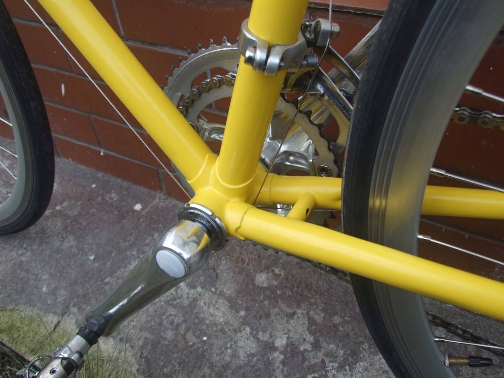

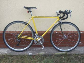

BlackDuck Opublikowano 16 Grudnia 2018 Opublikowano 16 Grudnia 2018 Uff, wybaczcie, że tyle to trwało. Dzisiaj udało mi się zrobić porządne foty, a nawet objechać kawałek okolicy. Gdy rama przyszła do mnie była w takim stanie: Magicy z pomalujrower.pl doprowadzili ją do poniższego stanu. RAL 1023. Teoretycznie półmat/satyna, ale wyszło całkiem gładkie. A po przełożeniu całego osprzętu ze starej ramy całość wygląda jak niżej. Efekt końcowy i dbałość o szczegóły mnie rozwala. 4
