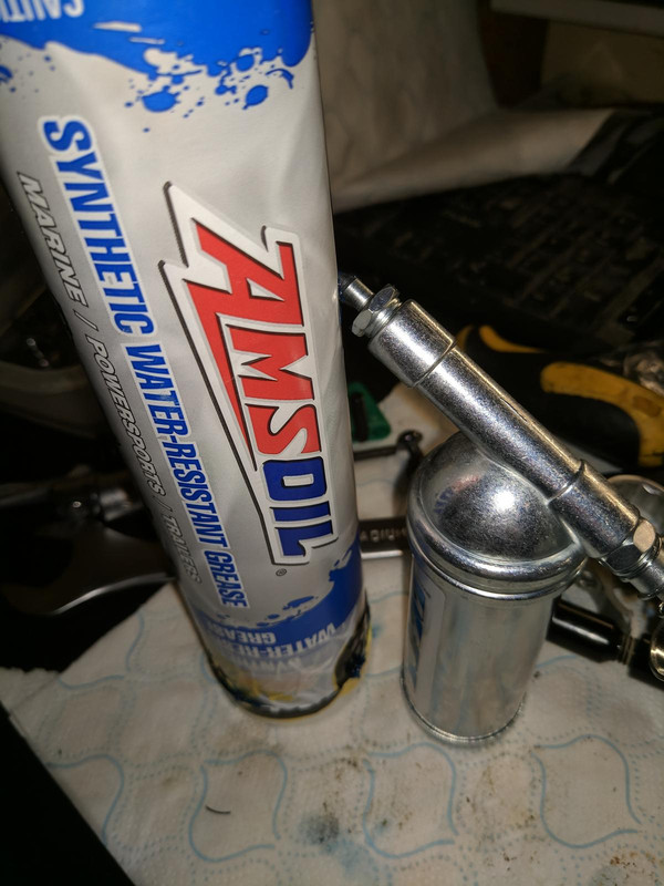

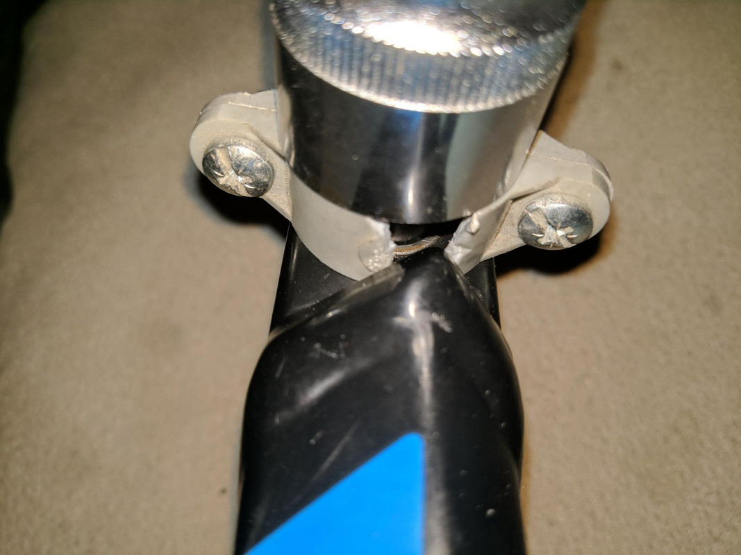

Ja z łożyskiem w wahaczy zbytniego problemu nie miałem, dorobiłem poprostu dystans z plastikowej obejmy do rur (średnica 27mm) a jako praskę użyłem śrub z zawieszenia wraz z ich tulejami w połączeniu z nasadką 24mm.

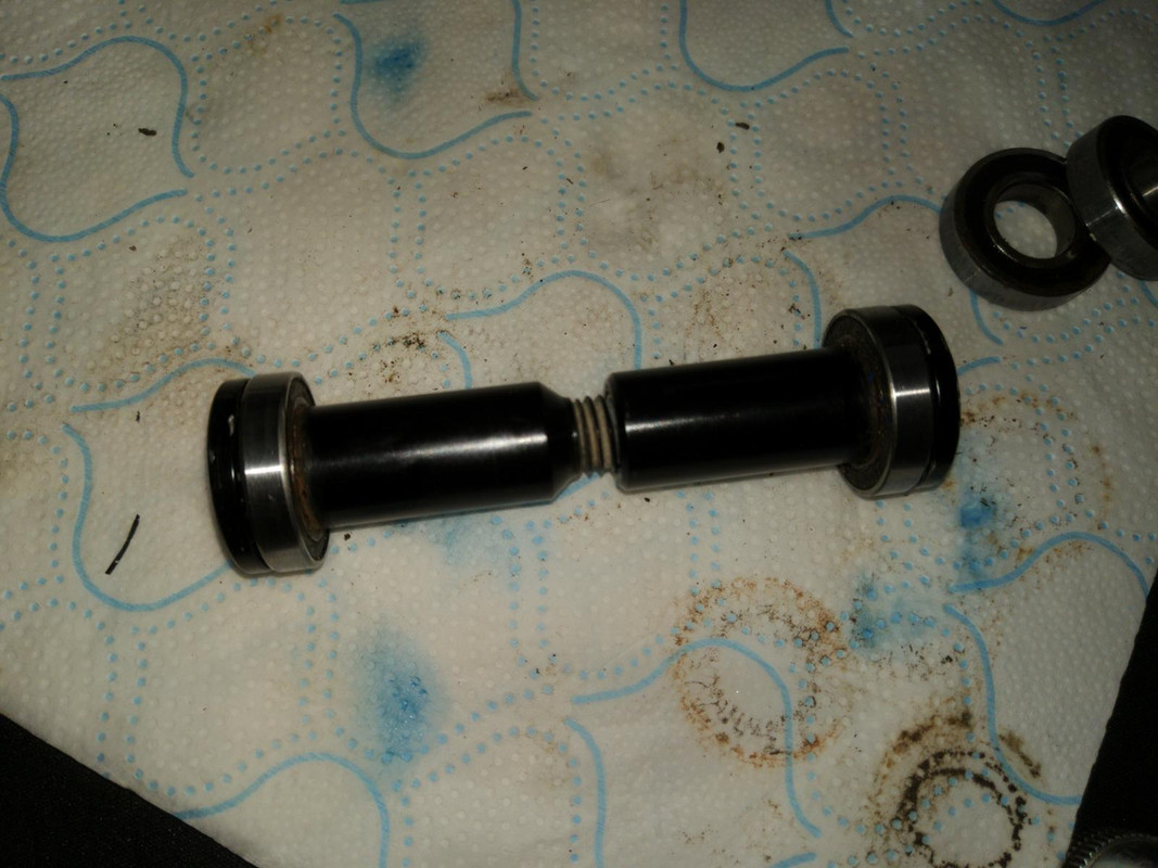

Za to mam jeszcze nie rozwiązany problem zapieczonych łożysk na dolnej ośce zawieszenia... Bałem się że połamię dolny łącznik przy jej demontażu, na szczęście metal jest dobrej jakości i się nie poddał, nie wiem jak to ruszyć bo śruby są z aluminium więc nie chcę tego grzać z obawy przed osłabieniem materiału a wd40 nic nie daje, nie mam też za bardzo jak chwycić tego łożyska :/
Co do nowych łożysk to 6901 dałem pfi z luzem C3 a na dolne z ciekawości zamontuję chińskie nierdzewne, wszystkie wypłuczę wpierw w benzynie aby pozbyć się fabrycznego, najpewniej litowego smaru i zastąpię go syntetycznym wodoodpornym, ruch tutaj jest wykonywany znikomy a mocny film smarny i wodoodporność się w tym przypadku bardzo przydadzą, patrząc po tym jak umarły poprzednie łożyska. Do piast myślę że ten smar byłby totalną przesadą, nie dość że gęstość pewnie zabrała by że 3W (  ;) ) energii, to itak nie są bezpośrednio wystawione na działanie wody w odróżnieniu od zawieszenia.
IMG-20190117-193827.jpgIMG-20190117-193838.jpgIMG-20190117-194123.jpgIMG-20190117-194244.jpg
Materiał nie pęknie
Łożysko ciagniete ne siłę wcześniej czy później musi się poddać
Gorzej by było gdyby się rozpadło na dwie części wtedy gdyby bierzni została w ramie było by ciężko to wyciągnąć
